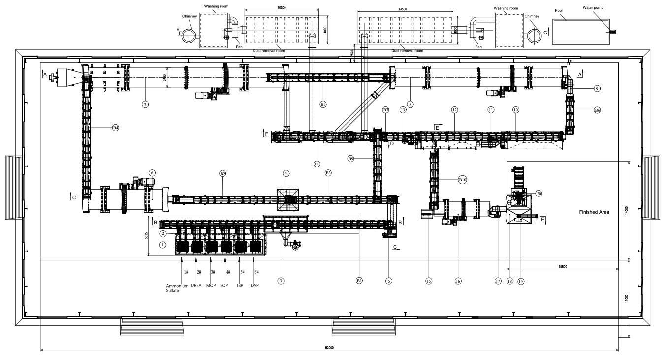

Размеры установки в собранном состоянии около 82*40*11 метров (не включает склад сырья и склад готовой продукции);

1. Секция измельчения сырья - опция (необходимость зависит от формы исходного сырья);
2. Секция дозирования - 6 бункеров с ленточными дозаторами с точностью дозирования 1%;
3. Двухвальный смеситель;

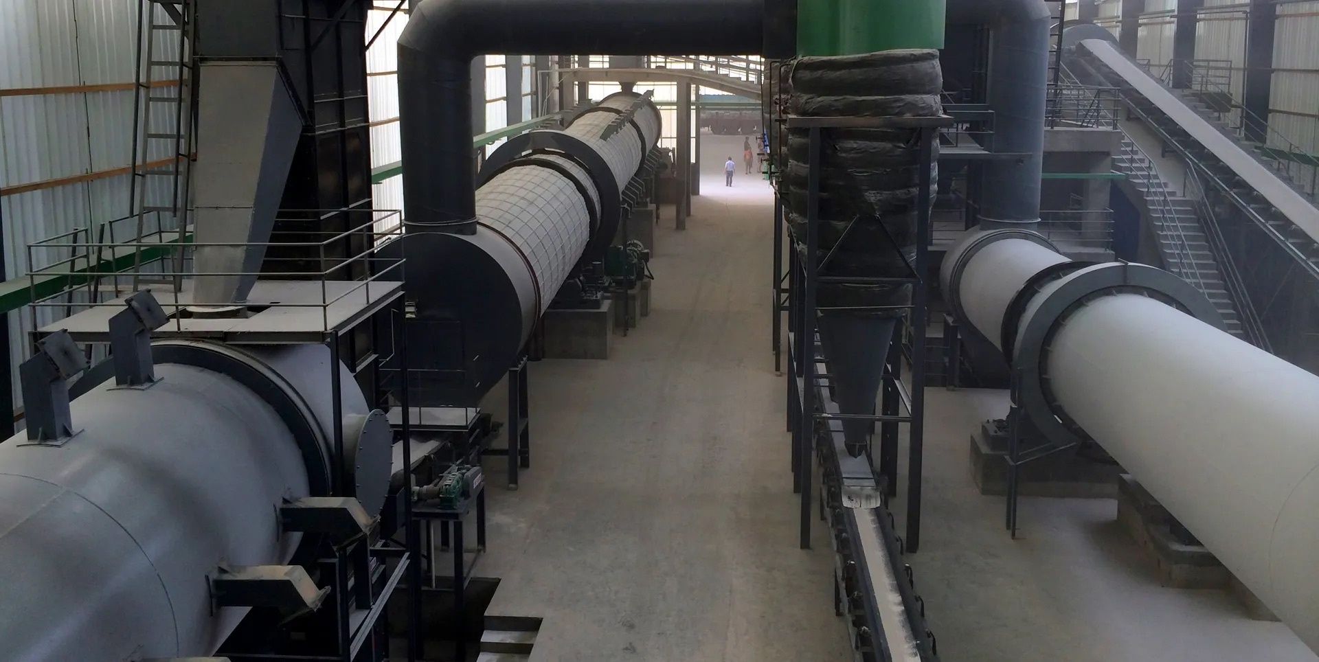

4. Барабанный гранулятор 2800*10000 мм;
5. Сушильный барабан 2800*28000 мм;
6. Барабанный охладитель 2600*26000 мм;
7. Барабанный грохот;
8. Барабан для покрытия гранул оболочкой;
9. Секция упаковки в бин-бэги и мешки 15-25 кг;
10. Система управления, электрошкафы.
11. Вспомогательное оборудование: ленточные конвейеры, шнековые конвейеры, ковшовые элеваторы, фильтры и др.
