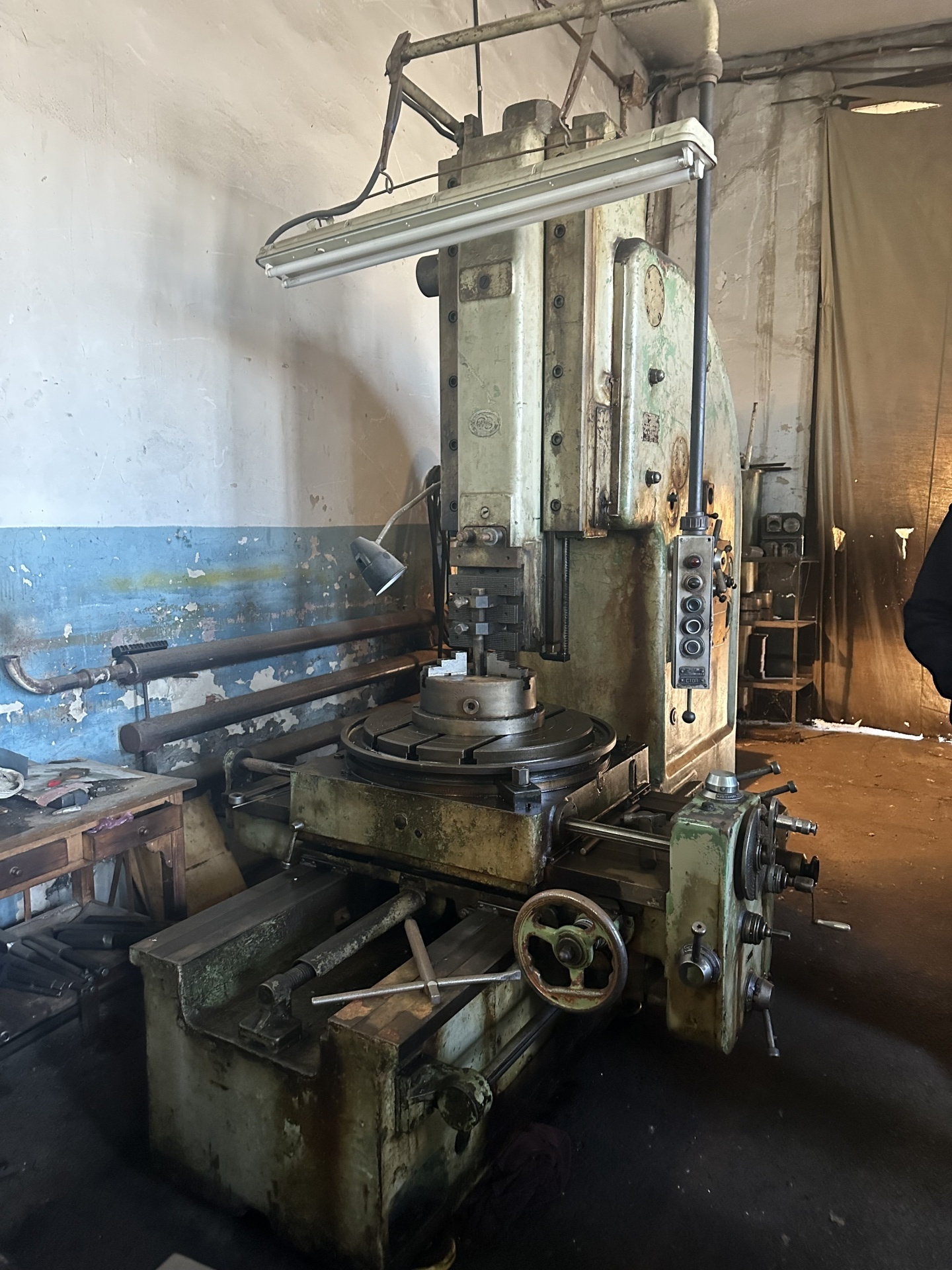

Продается долбежный станок 7М430 с гидравлическим приводом.  Рабочий, Подключен. Есть паспорт. Станок предназначен для изготовления шпоночных пазов, шлицев и канавок на фасонных и плоских поверхностях, для долбления плоских и фасонных поверхностей, вырезов, канавок в цилиндрических и конических отверстиях и долбления с поднутрением до 10°. Подробные фотографии и видеоролик в работе - вышлю по запросу.
Технические характеристики станка 7М430:
  • Ход долбяка - 120..320, мм.
  • Расстояние от плоскости стола до направляющих долбяка, мм - 500 мм.
  • Расстояние от плоскости стола до нижней кромки головки долбяка - 10..580 мм.
  • Диаметр стола - Ø 630 мм.
  • Расстояние от долбяка до станины (вылет) - 590 мм.
  • Наибольшие перемещения стола продольные - 650 мм.
  • Наибольшие перемещения стола поперечные - 500 мм.
  • Наибольшие перемещения стола круговые - 360°.
  • Наибольшие размеры державки резца - 30 х 20 мм.
  • Мощность электродвигателя - 7 кВт.
  • Вес станка полный - 5,2 тн.
Стоимость с демонтажем и погрузкой - сообщу по запросу.
