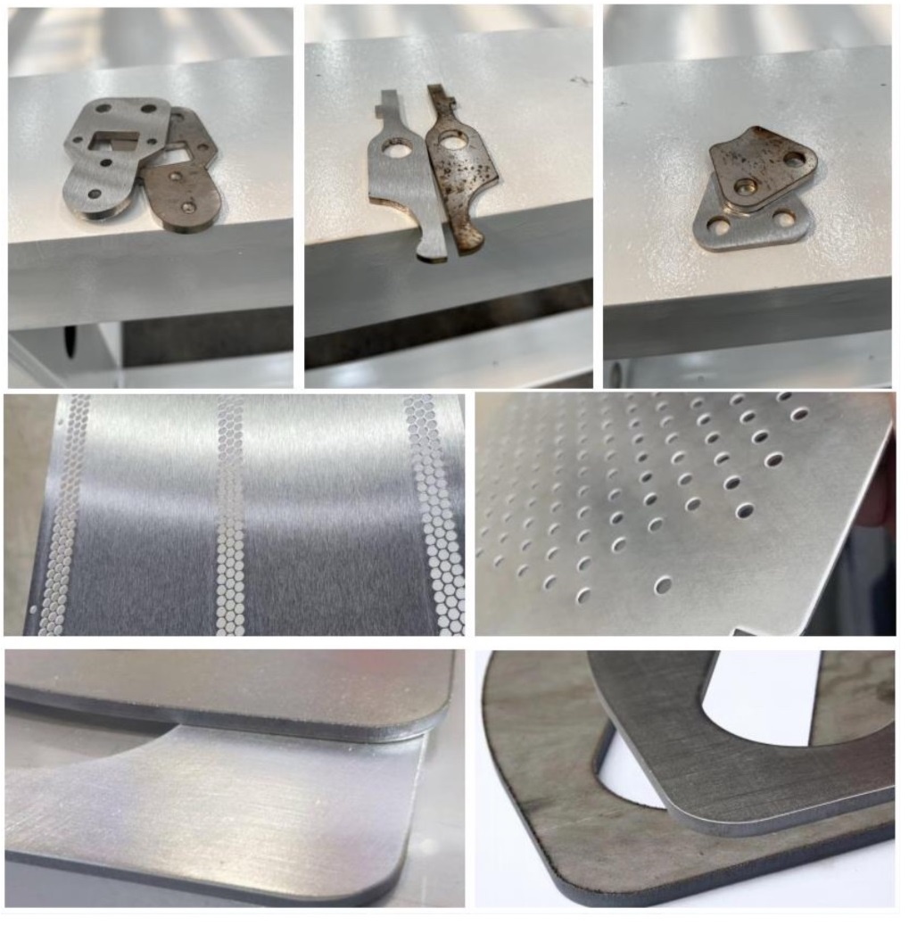

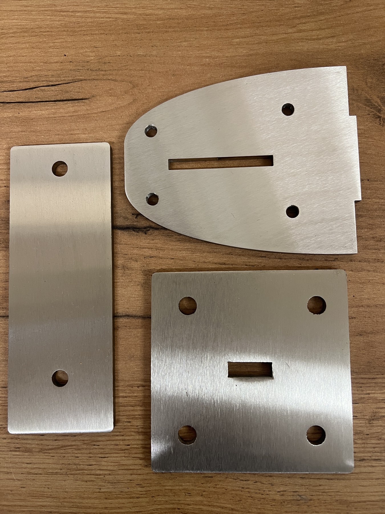

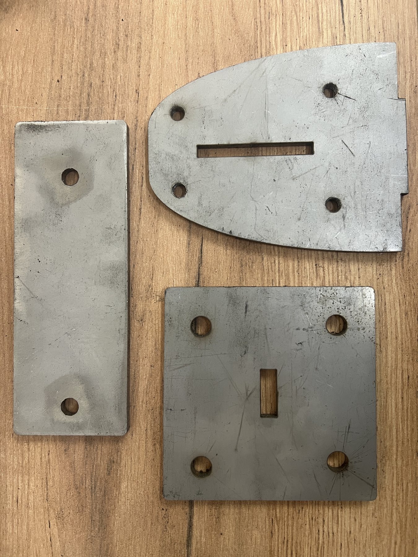

Очистка плоских заготовок от грата, заусенцев и окалины

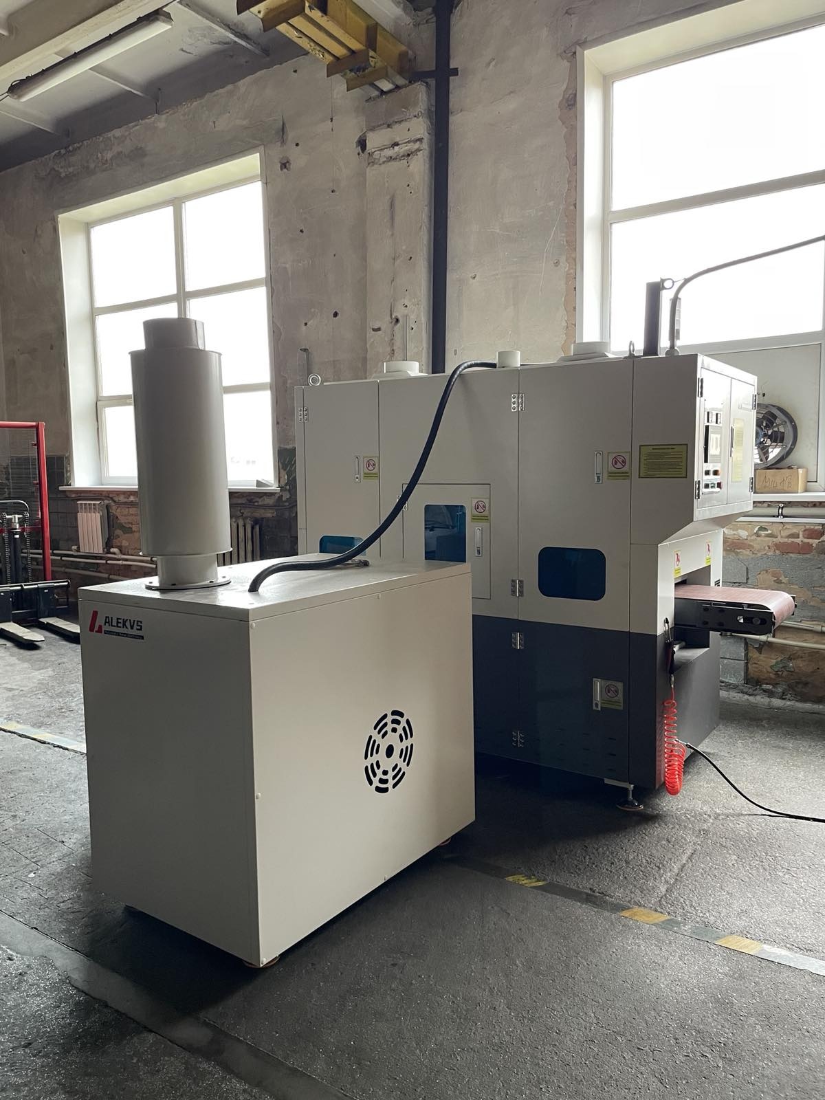

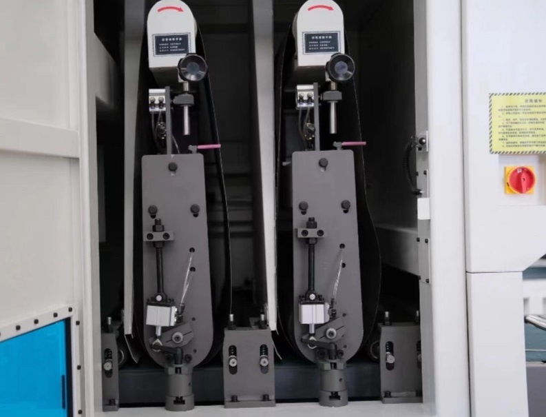

Конструкция и описание оборудования

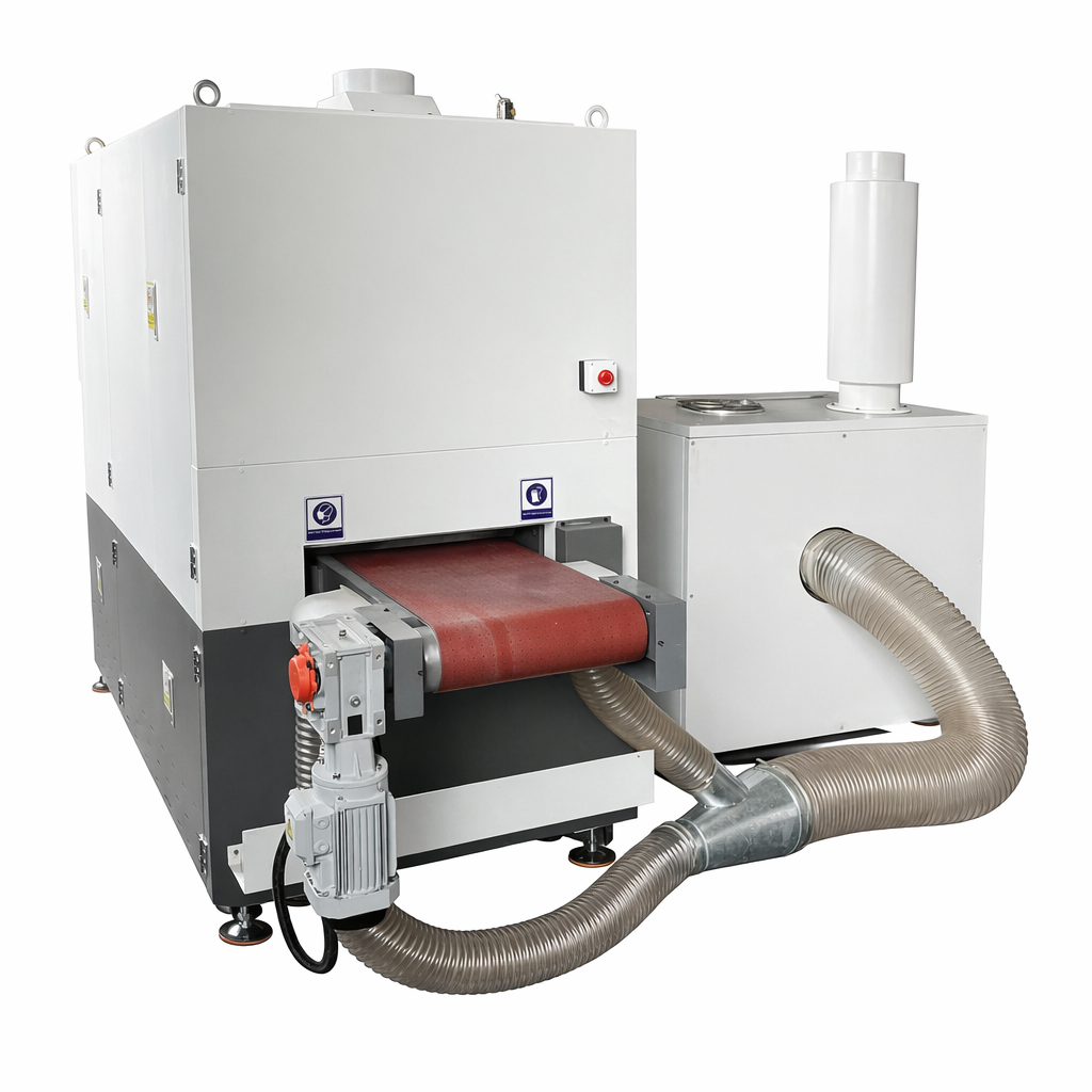

  • Внешний вид: два первых шлифовальных узла, третий шлифовальный узел для обработки углов ;
  • Широкополосная шлифовка: автоматическая коррекция отклонения ремня, аварийное торможение при разрыве ремня, отключение при открытии дверки.

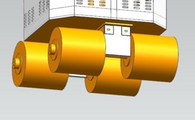

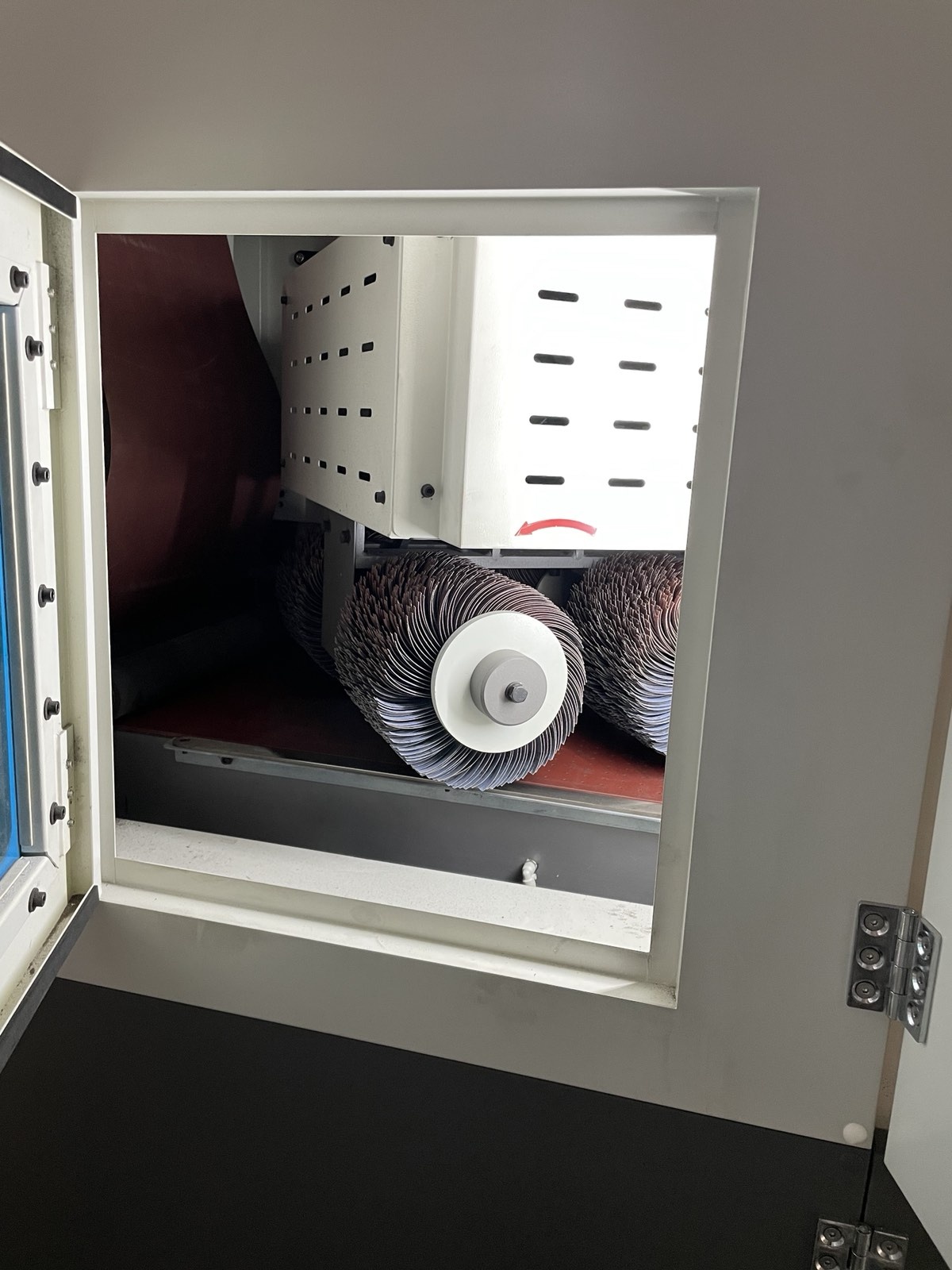

  • Трёхсторонняя обработка роликами: 4 роликовые щётки (2 с прямым и 2 с обратным вращением) обеспечивают равномерную обработку по всему периметру без «мертвых зон».
  • Автоматическая компенсация износа: машина самостоятельно подстраивает величину компенсации в зависимости от времени эксплуатации расходных материалов.
  • Вакуумная платформа: гарантирует надежный захват мелких заготовок и обеспечивает стабильное качество обработки.
  • Максимальная ширина обработки: 450 мм
  • Толщина обрабатываемой заготовки: 0,8–80 мм
  • Минимальная длина заготовки: 50×50 мм
  • Скорость подачи: 1–5 м/мин (регулируется частотным преобразователем)
  • Скорость вращения роликов: 10–30 об/мин (регулируется частотным преобразователем)
  • Скорость шлифовального ремня: 300–1000 об/мин (регулируется частотным преобразователем)
  • Комплект роликовых щёток: 2 комплекта (4 шт.)
  • Количество шлифовальных станций: 2
  • Размер роликовой щётки: Ø250×200×25 мм
  • Размер шлифовального ремня: 460×1710 мм
  • Общая мощность: около 17 кВт

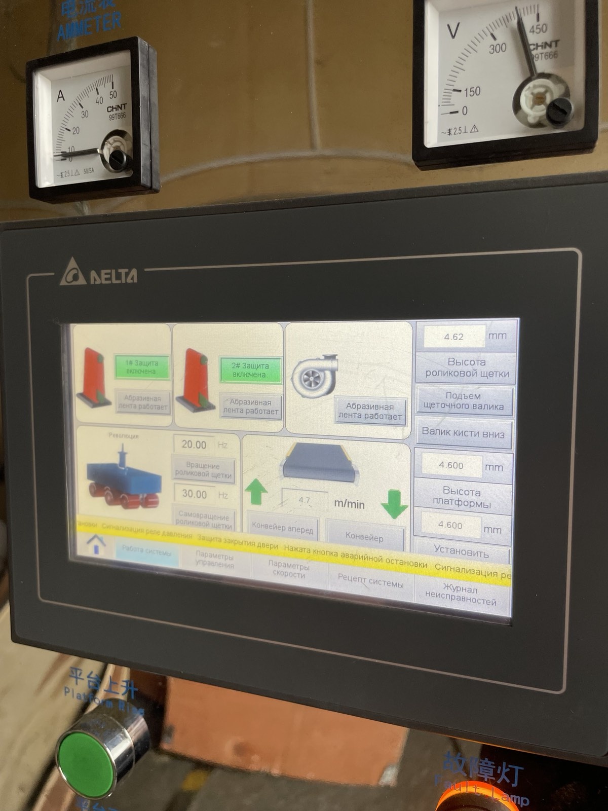

✔ Быстрая настройка подачи и скоростей через сенсорный экран
✔ Автоматическое центрирование ремня
✔ Стабильное качество поверхности без полос и дефектов
✔ Удобная работа с мелкими и средними заготовками
✔ Защищённое управление (экраны, PLC, аварийное выключение)
