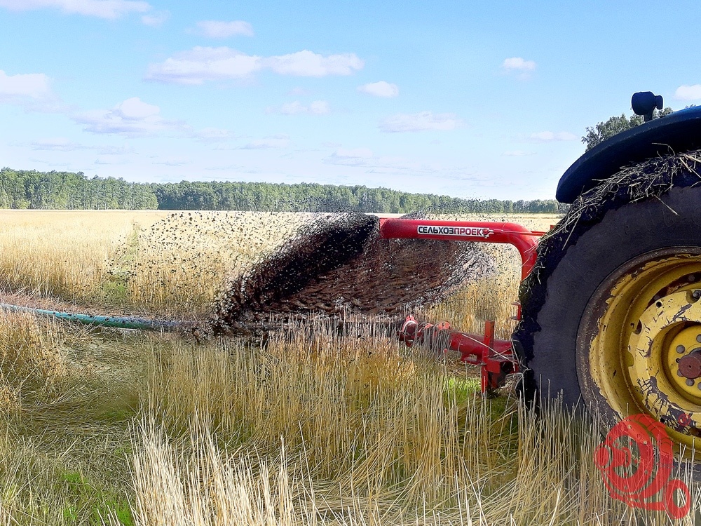

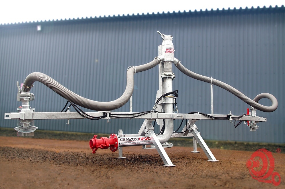

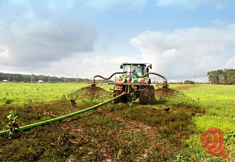

Аппликатор
Обновлено 19.05.2026 1014285
Технические характеристики:
  • Тип - навесной
  • Агрегатируется с трактором посредством 3-точечной навески
  • Cоединяется с буксируемым шлангом трубопровода при помощи вертлюга
  • Количество разбрызгивающих форсунок - 1/2 шт.
  • Ширина захвата - до 7 м (односопловый) / до 12 м (двухсопловый)
  • Производительность - до 280 м3/ч
  • Температура перекачиваемой жидкости - не более 40°С
  • Температура окружающей среды - от –30°С до 40°С
  • Регулировка по высоте - от гидравлической системы трактора, по ширине - механическая
  • Масса - 520 кг
