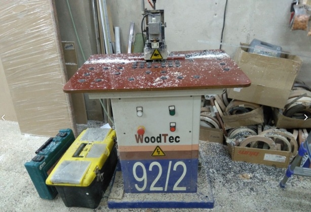

Wooster 92/2
Предназначен для снятия свесов и чистовой торцевой обрезки кромочных материалов, нанесенных ручным способом или на кромкооблицовочных станках без фрезерного и торцовочного узлов. Техническая характеристика Толщина обрабатываемых заготовок, мм - наименьшая - наибольшая 10 50 Толщина кромочного материала, мм - наименьшая - наибольшая 0,3 3,0 Диаметр фрезы, наибольший, мм 60 Диаметр фрезы посадочный, мм 20 Диаметр торцовочной пилы, мм 110 Диаметр торцовочной пилы, посадочный, мм 20 Частота вращения фрезы, об/мин 12000 Частота вращения торцовочной пилы, об/мин 8000 Мощность электродвигателя привода фрезы, кВт 0,75 Мощность электродвигателя привода торцовочной пилы, кВт 0,55 Общая установленная мощность, кВт 1,3 Габаритные размеры, мм 1000x750x1050 Масса, кг 220
