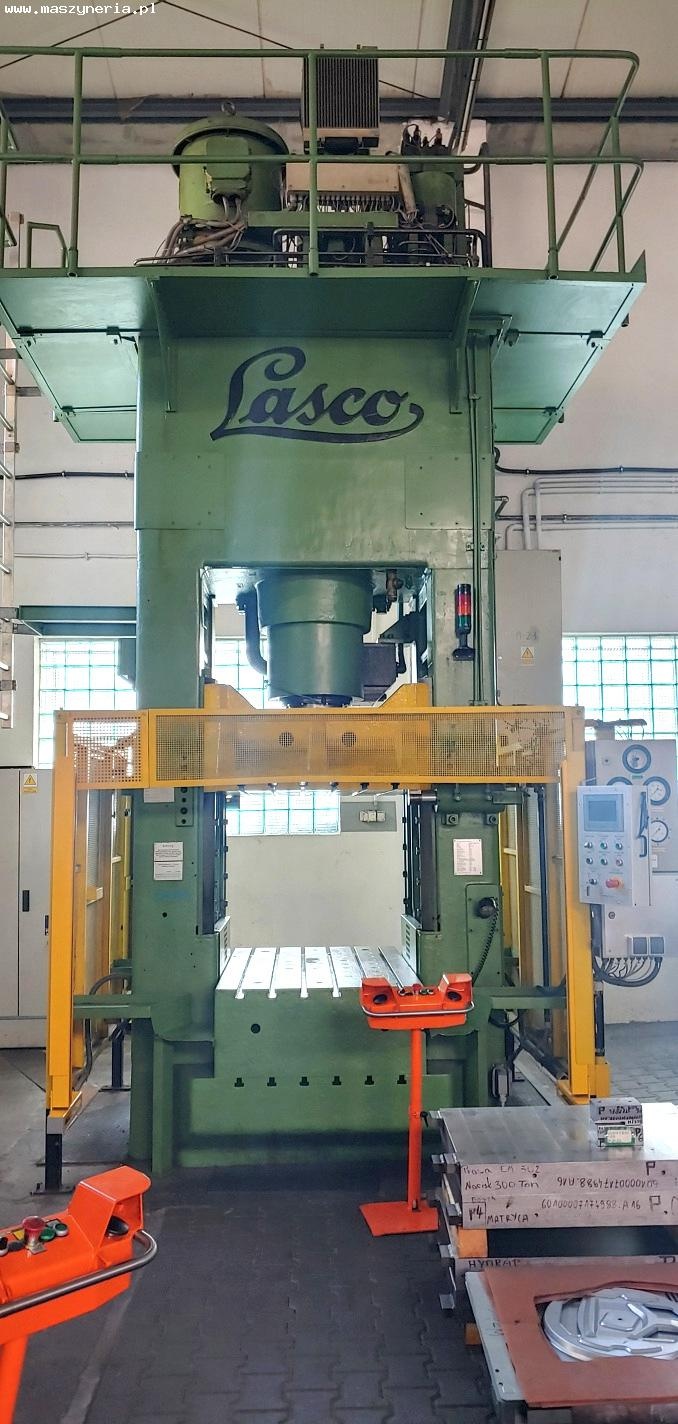

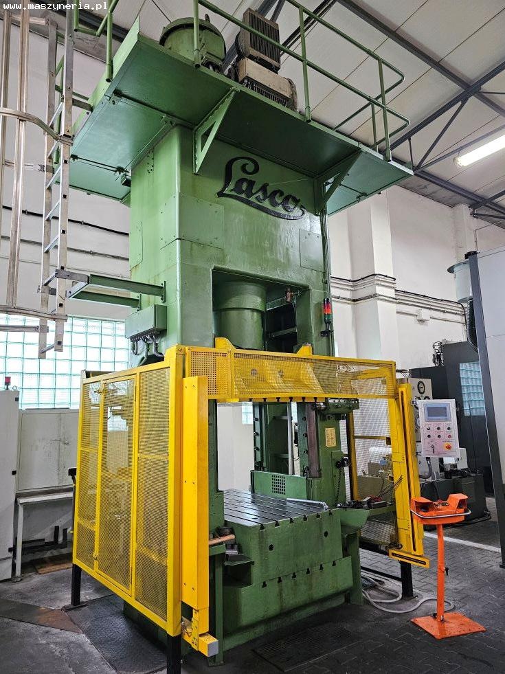

Гидравлический пресс LASCO FP 222 S
Обновлено 19.03.2026 1014699

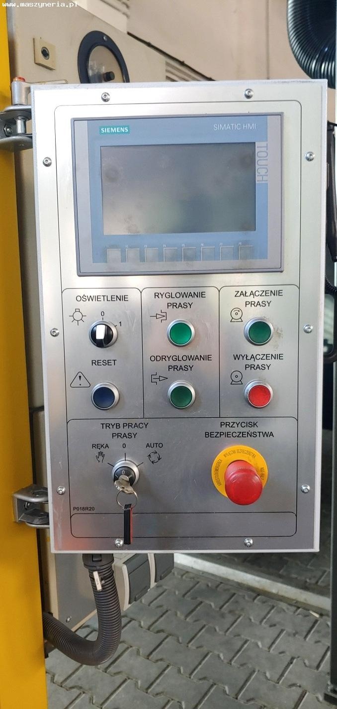

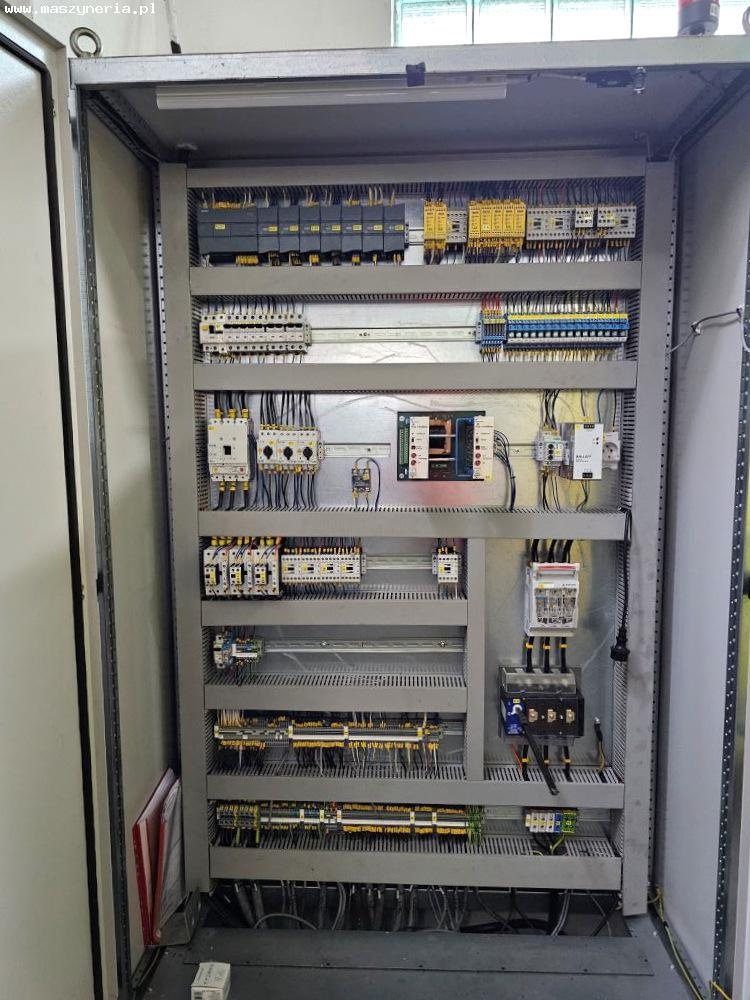

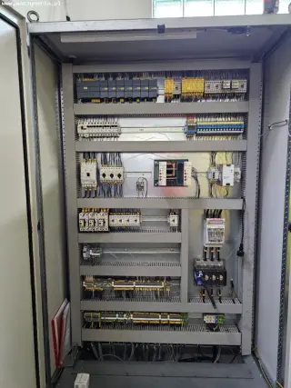

Гидравлический пресс LASCO FP 222 S был изготовлен в Германии компанией Lasco Umformtechnik GmbH. На протяжении всего срока службы машина постоянно обслуживалась и модернизировалась. В 2022 году была проведена крупная модернизация, включающая замену электрического шкафа, установку световых завес и добавление сенсорной панели оператора SIEMENS SIMATIC HMI TOUCH.

  • максимальное усилие прессования: 200 т (2000 кН)
  • максимальное усилие возврата: 14,8 т (148 кН)
  • максимальный ход ползуна: 690 мм
  • максимальная высота удара: 250 мм
  • максимальная энергия удара: 20000 Нм
  • размеры рабочего стола (Д х Ш): 870 x 1600 мм
  • зазор (Д х Ш): 900 x 1320 мм
  • максимальный вес верхнего инструмента: 4300 кг
  • вес ползуна: 3700 кг
  • максимальное усилие нажимной подушки: 40,8 т (408 кН)
  • максимальный ход подушки: 455 мм
  • максимальное давление подушки: 130 бар
  • максимальное рабочее давление: 250 бар
  • максимальное обратное давление: 145 бар
  • управляющее давление: 70 бар
  • мощность двигателя основного насоса: 33 кВт (380 В)
  • мощность двигателя насоса управления: 3 кВт (380 В)
  • мощность двигателя циркуляционного насоса: 4 кВт (380 В)
  • мощность двигателя масляного охлаждения: 0,55 кВт (380 В)
  • габариты (Д х Ш х В): 3200 х 2300 х 5500 мм
  • вес машины LASCO FP 222S: около 56 т
Оснащение ковочного пресса FP 222S
  • панель оператора HMI: SIEMENS SIMATIC HMI TOUCH
  • световые завесы
  • крышка рабочей зоны
  • лампа индикации состояния машины
