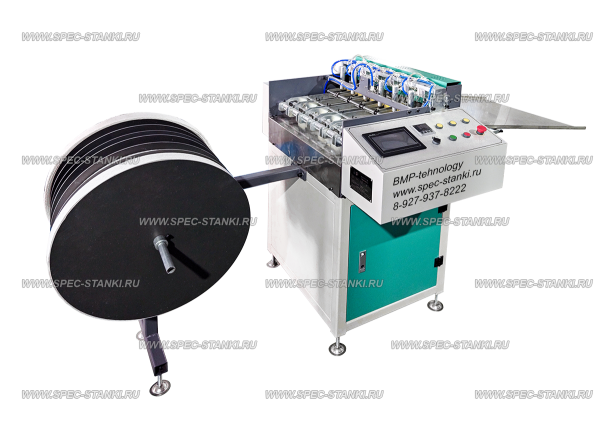

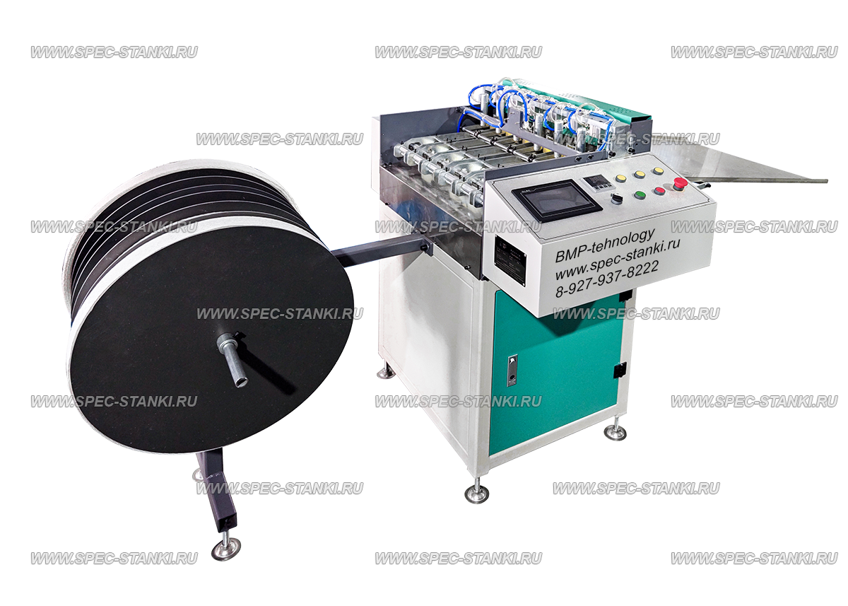

Автоматический станок для нарезания строп для бг бэгов.
- количество нарезаемых строп: 6 строп
- метод реза: термо нож, термо рез с оплавлением
- регулировка температуры ножа: есть, до 400 градусов.
- нанесение меток: есть
- ширина отрезаемой стропы: 30-300мм
- длина нарезаемой стропы: 0,03-200 метров
- скорость реза: 30-60 шт (при длине 1500мм)
- мощность: 2,2кВт
- габариты (д*в*ш): 700мм*900мм*1200мм
Описание и назначение:
- Автоматическая машина для нарезки строп, служит для нарезки строп на нужную длину с возможностью нанесения отметок.
- Есть возможность нанесения двух отметок на стропу. Это гораздо ускоряет и облегчает работу на этапе пришивания стропы к мешку.
- Для удобство использования есть ЖК экран, к котором оператор задает длину нарезаемых строп, количество строп, расстояние до нанесения отметок.
- Для увеличения производительности на данном станке можно одновременно нарезать до шести бабин строп.
