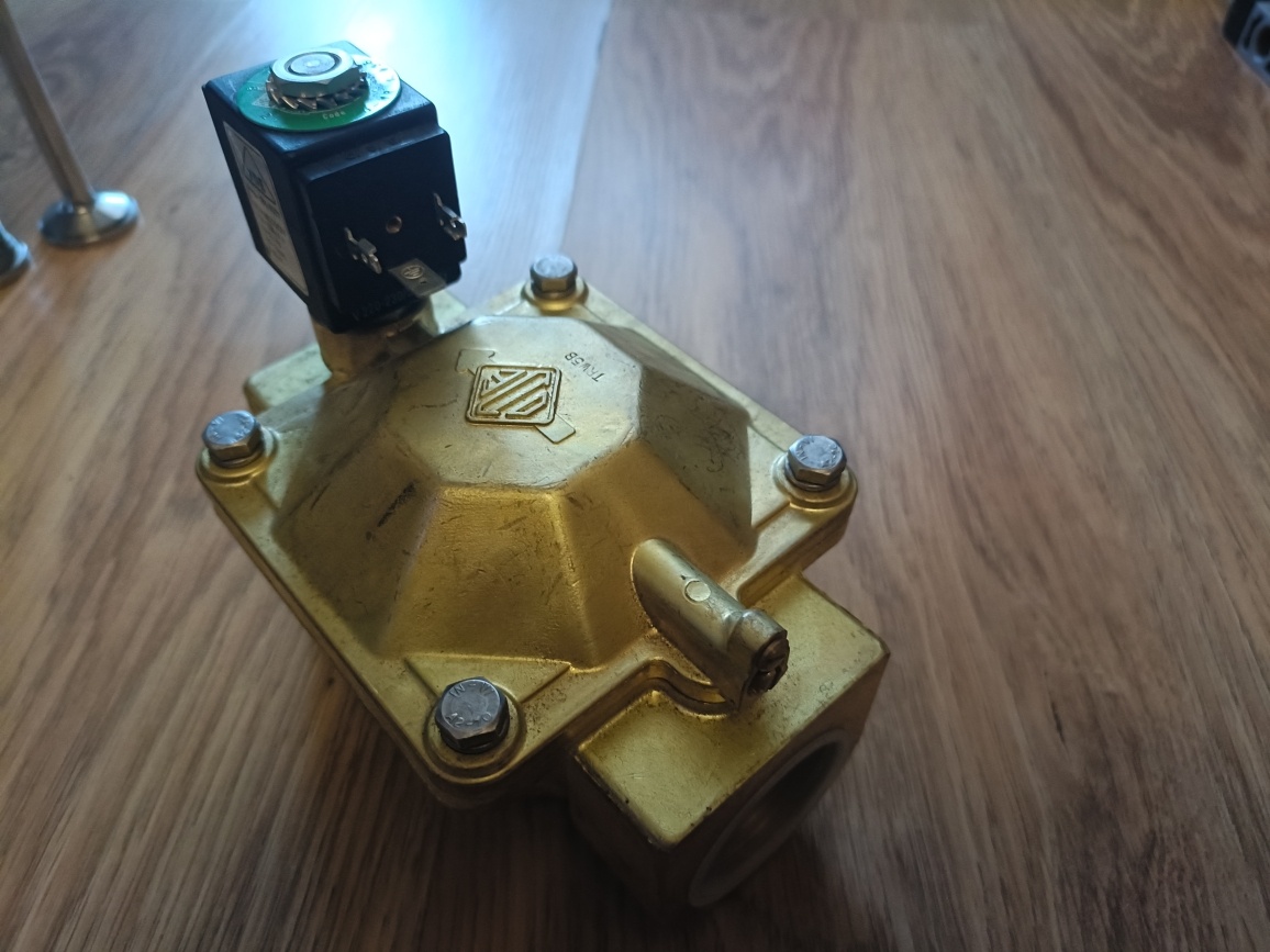

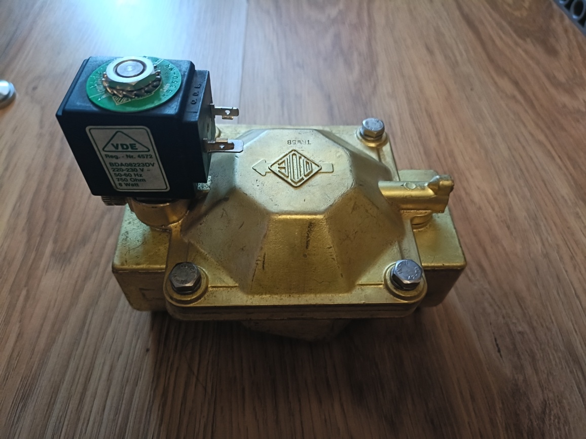

ООО «КОЭМЗ групп»Соленоидный электромагнитный клапан 21W5ZE350 применяется для автоматического перекрытия потоков воды, пара.
Область применения
Электромагнитные клапаны применяются в бытовом и промышленном секторах для автоматического перекрытия потоков воды, воздуха, пара, нефтепродуктов и других жидких и газообразных сред.
Эксплуатация
Электромагнитный клапан ODE 21H9KE180 может работать практически с любыми средами, единственное ограничение – это температура в диапазоне -10…+140 градусов и нестойкость к нефтепродуктам. Давление на входе не должно превышать 10 бар, а для срабатывания механизма достаточно перепада в 0,2 бар. Механизм отличается надежностью (производитель гарантирует не менее 400 тысяч срабатываний), а также высокой скоростью срабатывания – 60 мс для открытия и 600 мс для перекрытия потока.
Технические характеристики
Исполнение НО (нормально открытый)
Принцип действия непрямого действия
Тип клапана двухходовой
Присоединение муфтовое G1 1/4"
Диаметр отверстия 35 мм
Пропускная способность, Kv 400 л/мин
Материал мембраны EPDM (этилен-пропиленовый каучук)
Температура рабочей среды, °С −10 +140 °С
Температура окружающей среды, °С: электромагнит класса F: −10 + 60 °C
электромагнит класса H: −10 + 80 °C
Рабочая среда горячая вода, пар, воздух, кислоты, щелочи. Не стоек к нефтепродуктам.
Минимальный перепад давления между входом и выходом, ΔPmin 0,2 bar (0,2 кгс/см2)
Максимальный перепад давления между входом и выходом, ΔPmax 10 bar
Максимально допустимое давление на входе, Pmax 16 bar (16 кгс/см2)
Максимальная вязкость 12 сСт
Напряжение питания
(другое напряжение по запросу) ~12V, 24V, 110V, 220V переменного тока 50 Hz;
– 12V, 24V, 110V постоянного тока.
Время открытия 60 мсек
Время закрытия до 600 мсек
Ресурс работы 400 000 циклов
