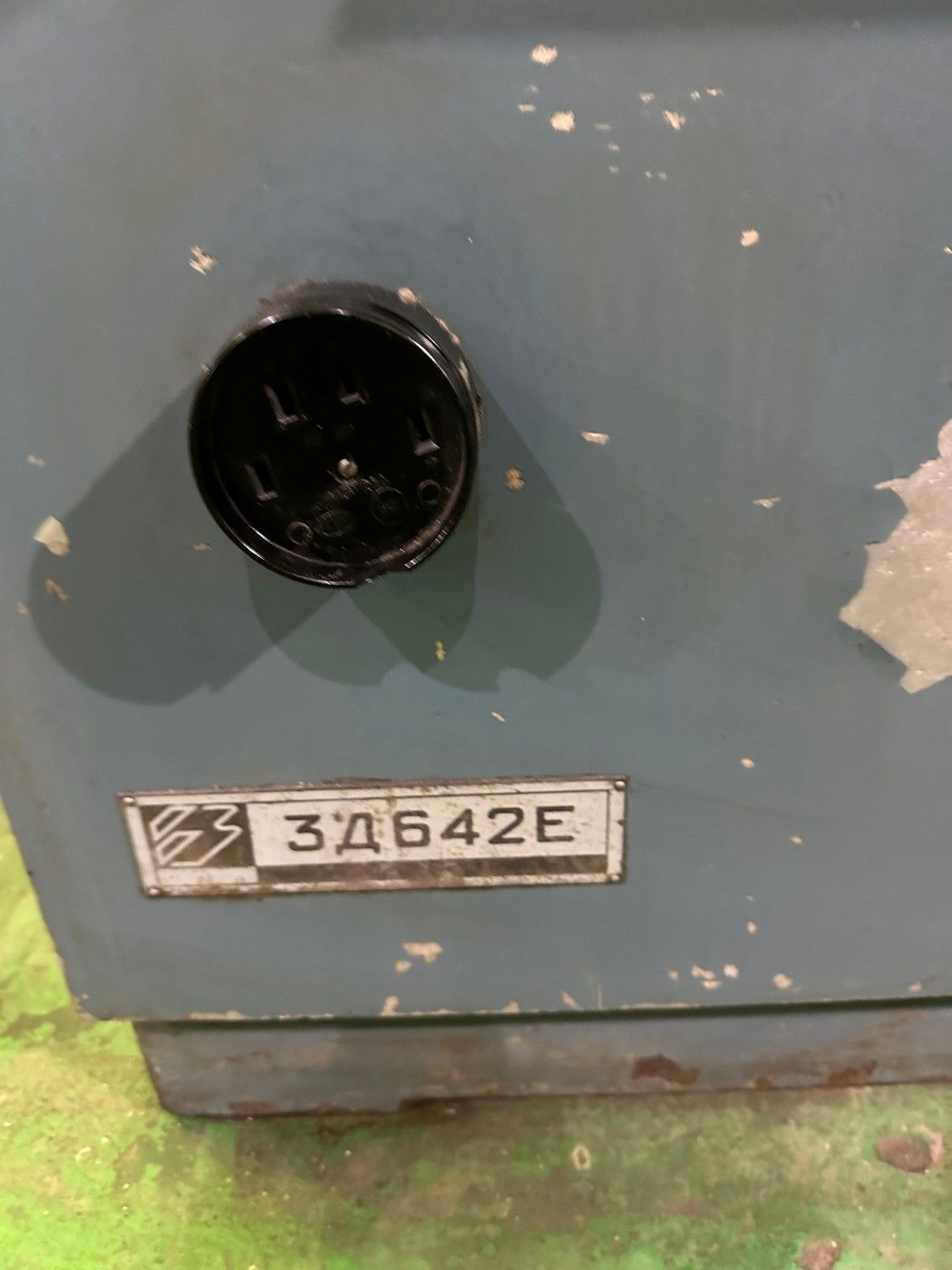

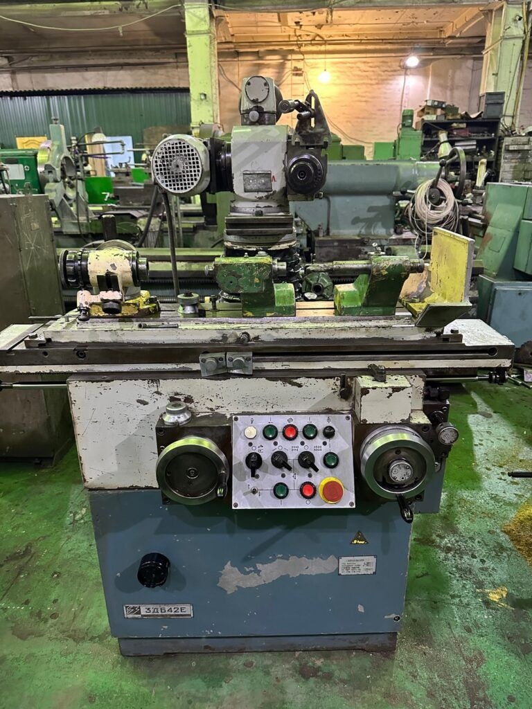

В продаже Универсальный Заточной станок 3д642е. Станок полностью в рабочем состоянии, гидравлика без протечек, с оснасткой (что на фото). С проверкой в работе при осмотре.
