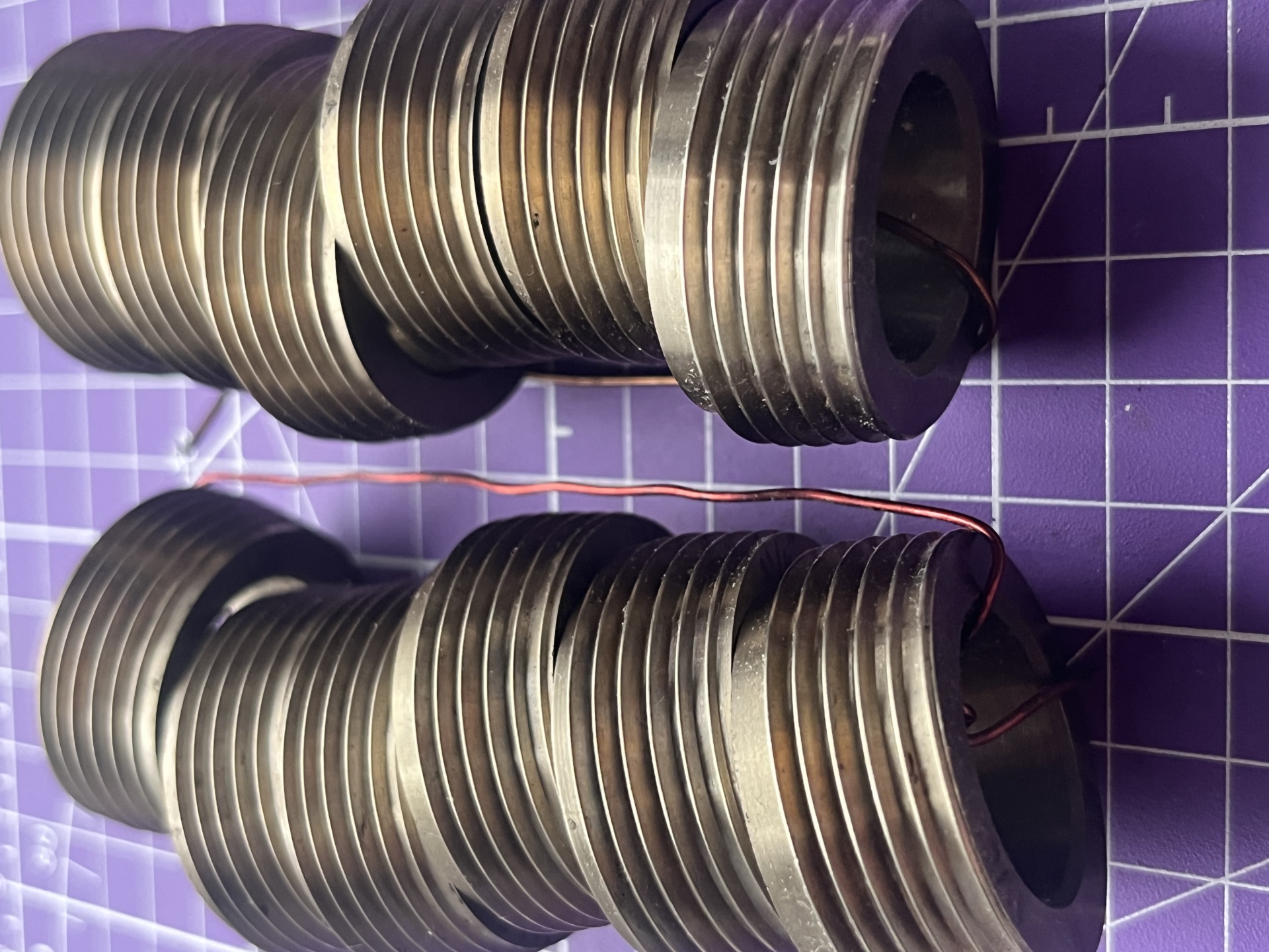

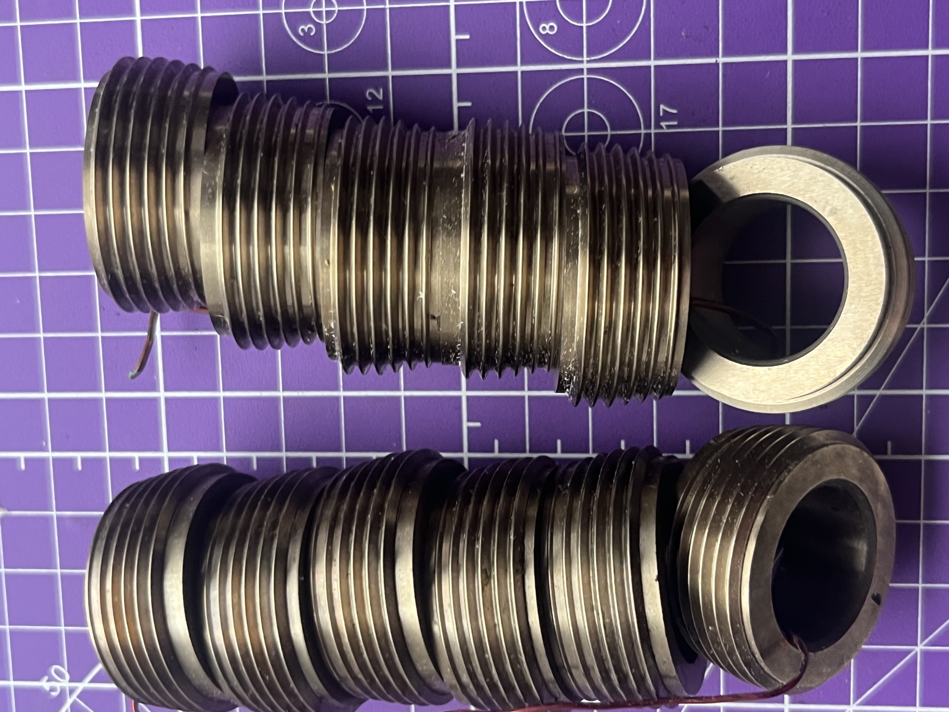

Ролик резьбонакатной ГТ 1 1/4
Обновлено 12.10.2026 1015101

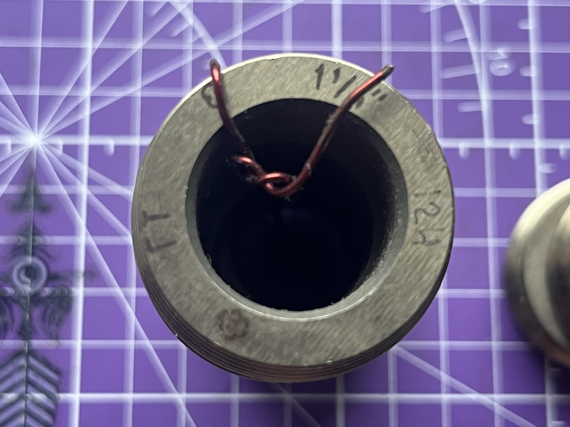

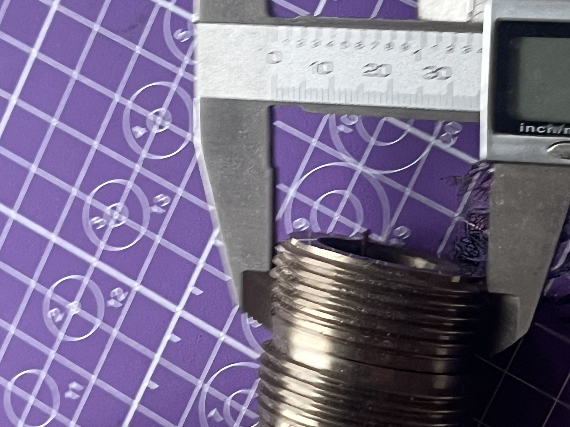

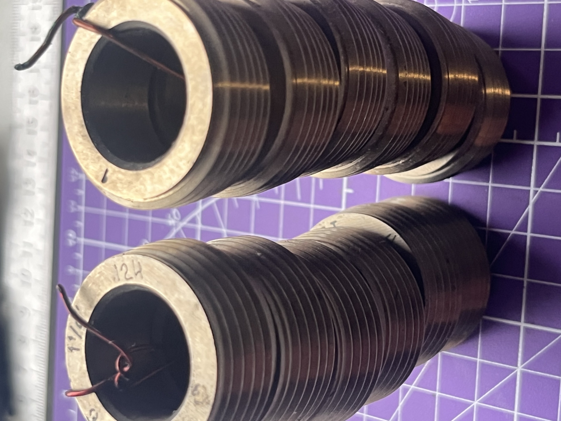

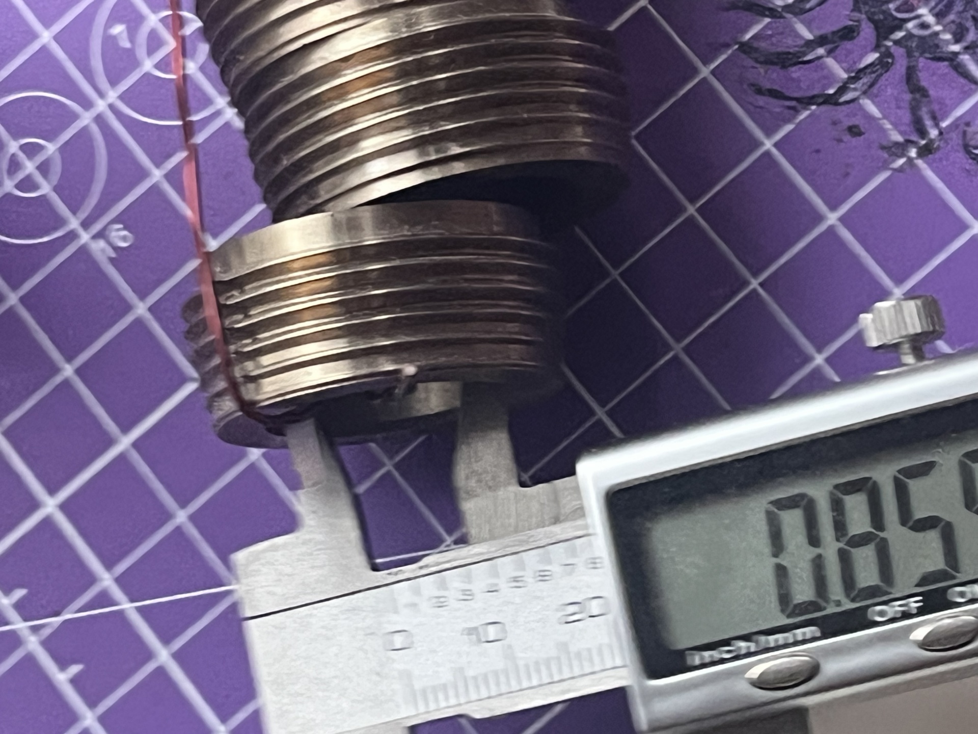

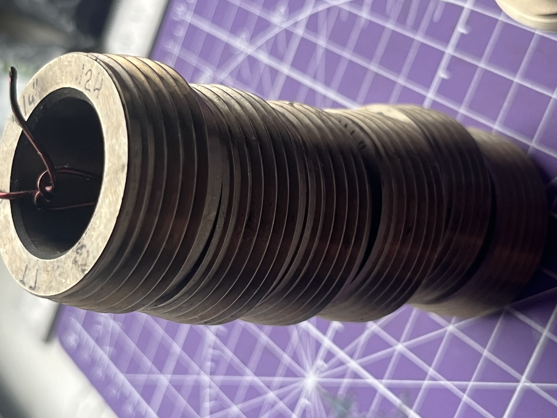

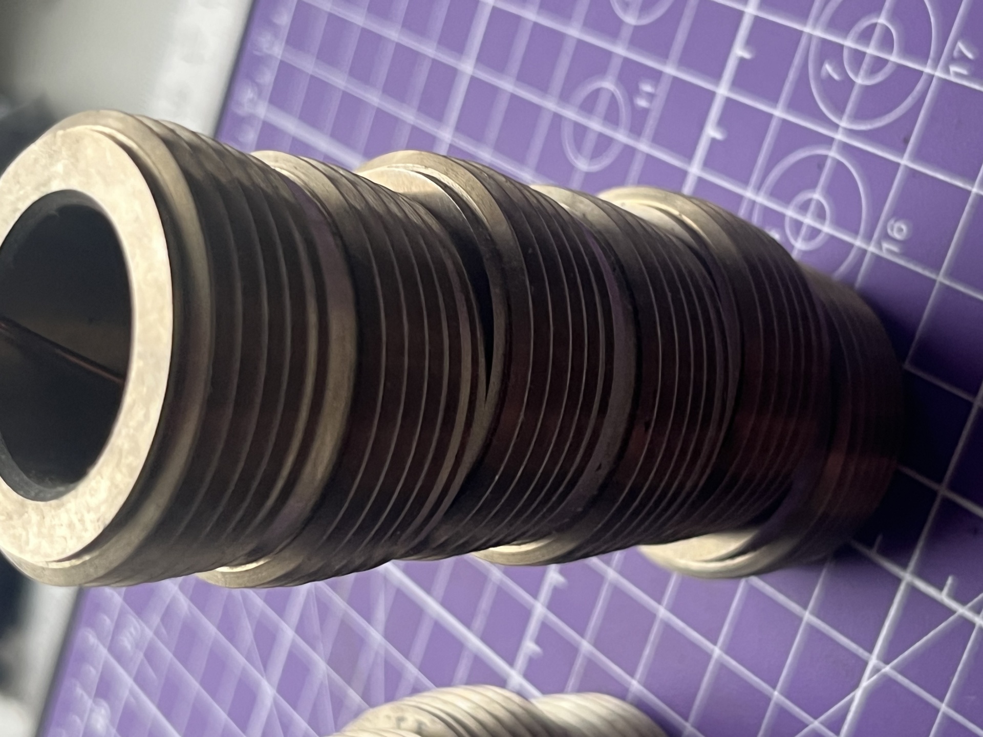

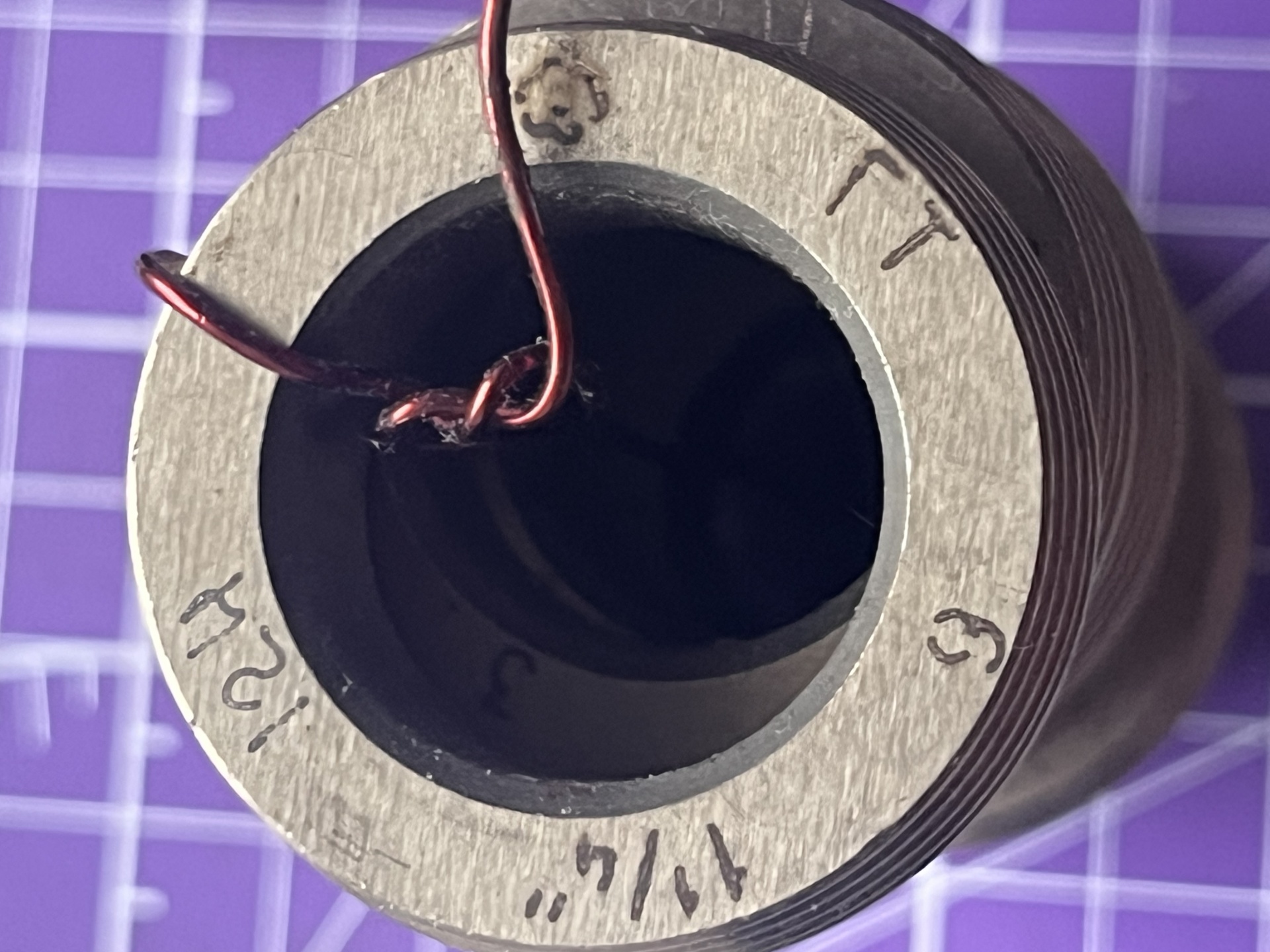

На фото представлены резьбонакатные ролики для накатки трубной цилиндрической резьбы (G). Судя по их профилю и количеству в связках, это специализированная оснастка для станочных и ручных головок.
Эти ролики точно подходят для следующих головок:
1. ВНГТ-2 (Винторезная Накатная Головка Трубная)
Это наиболее распространенная головка в СССР и РФ для работы с трубами средних диаметров.
Комплектация: В саму головку устанавливается 3 ролика одновременно.
Почему на фото по 6 штук: Это два полных комплекта (основной и запасной). Накатные ролики всегда меняются только тройками для равномерного распределения усилия.
2. РНГВ (Резьбонакатная Головка Вращающаяся)
Если эти ролики планируется использовать на токарном станке, они подходят к головкам серии РНГВ (например, РНГВ-2 или РНГВ-3 в зависимости от внешнего диаметра роликов).
В них также используется трехроликовая схема (120° между осями).
3. ГН (Головка Накатная)
Универсальные накатные головки старого образца (ГН-1, ГН-2). Они конструктивно идентичны ВНГТ, но чаще применялись на метизных заводах для накатки резьбы на болтах и шпильках (хотя при установке роликов с трубным профилем, как на фото, отлично работают по трубам).
