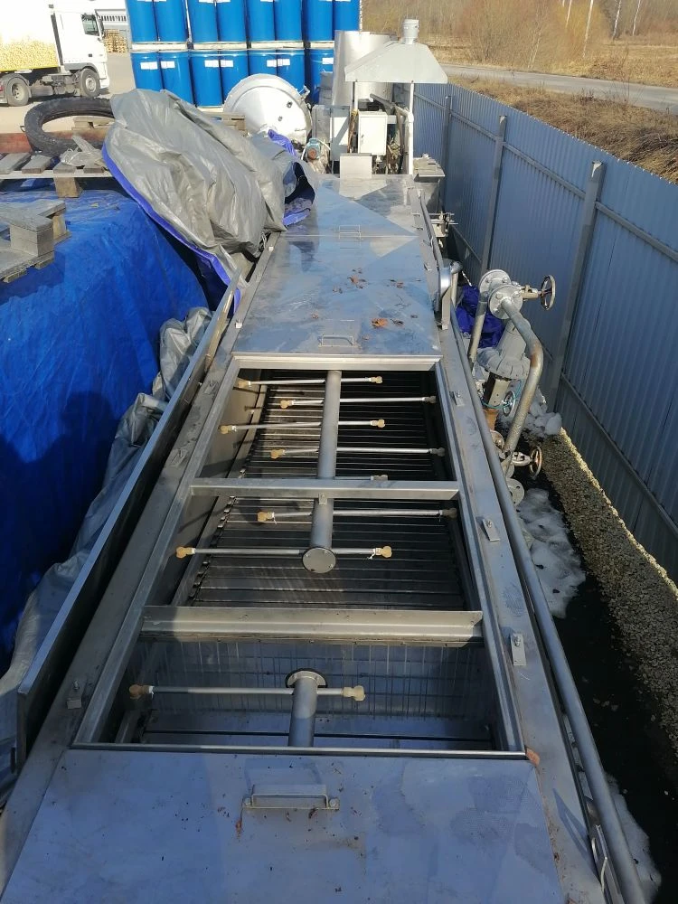

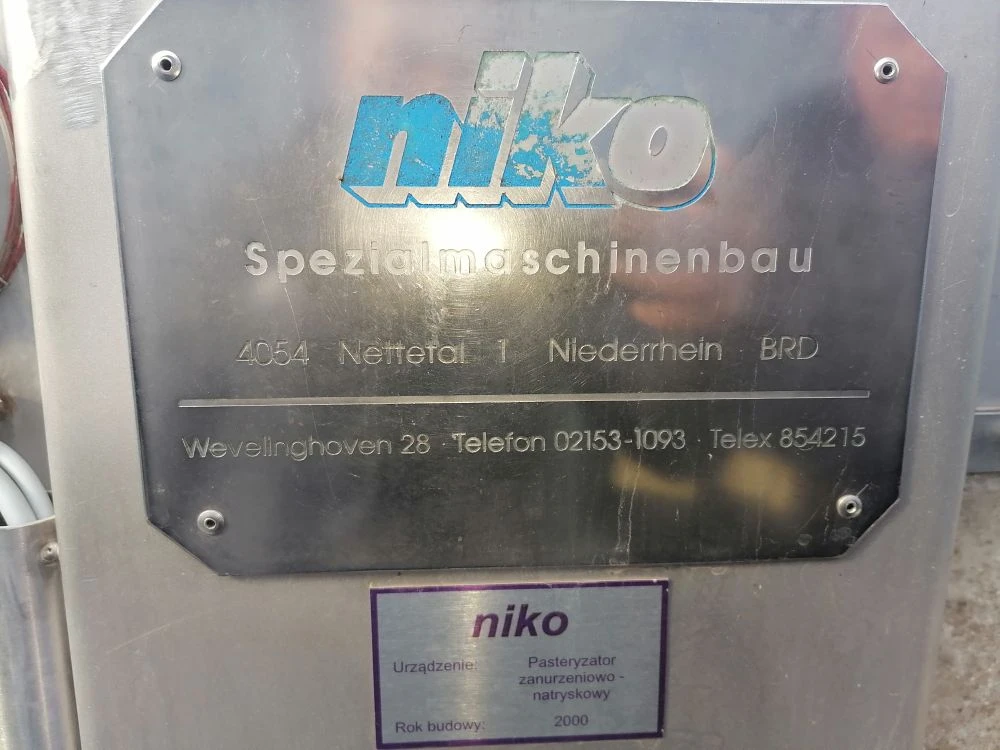

Распылительно-погружной пастеризатор NIKO
Пр-во; NIKO (Германия)
1.ПРИМЕНЕНИЕ
Распылительно-погружной пастеризатор NIKO используется в фруктово-овощной промышленности для пастеризации продуктов в герметичной упаковке: банках, бутылках и т. д. при температуре не выше 98 градусов Целея. Упаковка не должна превышать
180 мм в диаметре И. Высота 250 мм. Пастеризатор приспособлен для работы в линиях розлива, огурец, компот и др.
2.ТЕХНИЧЕСКИЕ ХАРАКТЕРИСТИКИ
- Выход Dia бутылок 0,5 1 При времени пастеризации 20 мин. - 1,200 шт / ч
- Урожайность для огурцов в банках 0,9 л -600 шт / ч
Температура пастеризации - Макс. 94; + / - 4 градуса Кельция
Время пастеризации в погружении - 10-40 мин
- Скорость несущей решетки - 0,1-0,43 м / мин
Скорость пластинчатых конвейеров - 14 м / мин
Поверхность несущей решетки - 9,5 м2

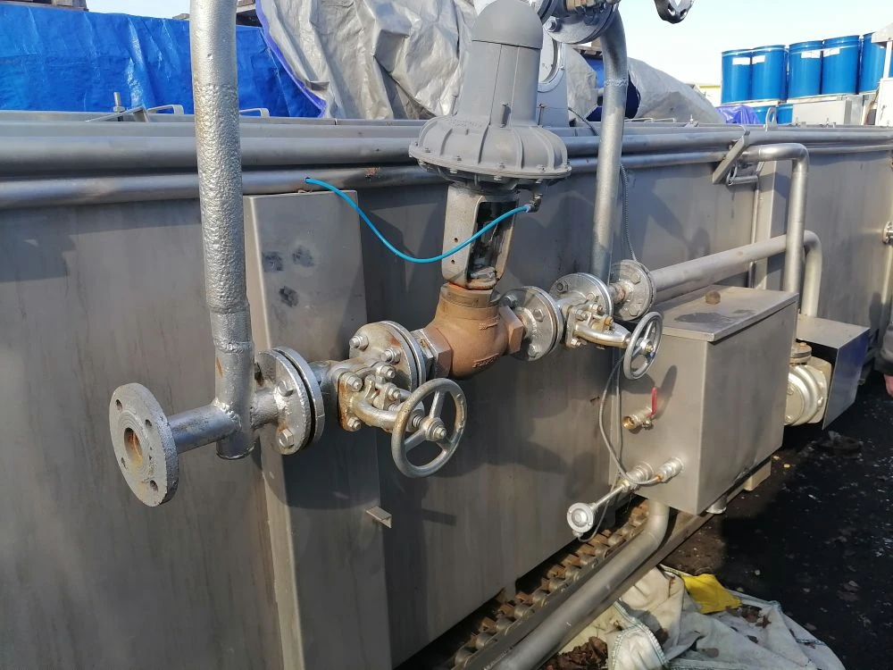

Давление пара -0,2-0,4 МПа
Потребление пара - 200 кг / ч
Давление воды - 0,2 МПа
Расход воды -4 м / ч
Установленная мощность: в том числе компоненты насоса после 2,2 кВт, ленточный двигатель 1,1 кВт, ленточный двигатель
подача продукта 0,75 кВт, двигатель разгрузочной ленты продукта 0,75 кВт
- Масса полого пастеризатора - 3500 кг
