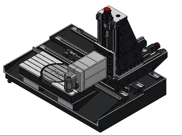

5-осевой высокоскоростной обрабатывающий центр с подвижной стойкой и поворотной головкой Eumaseiki, оснащённый встроенным поворотным столом с осью C, обеспечивает максимальную гибкость и универсальность рабочего стола — дополнительная площадь стола может использоваться для вторичных операций или 3-осевой обработки. Возможна обработка деталей различных размеров и форм в широком спектре материалов. Гибкая рабочая зона с ходом до 2000 мм по оси X, 900 мм по выносной оси Y и 800 мм по оси Z. Совместная 5-осевая работа мощной фрезерной головки с осью B и интегрированной осью C обеспечивает идеальную производительность обработки. Технология Eumaseiki гарантирует максимальную скорость резания и превосходное качество поверхности. Идеальный выбор для серийного и единичного производства в таких отраслях, как авиакосмическая, энергетическая, автомобильная и другие.
5-осевой фрезерный станок серии UB от EUMASEIKI с поворотной головкой выполнен по схеме с подвижной стойкой. Интегрированная станина шириной более 2000 мм закреплена как основание. Стойка вместе с салазками перемещается по оси X вдоль двух направляющих. Ползун (RAM) перемещается по оси Y. Шпиндельная бабка перемещается по вертикали (ось Z) вдоль направляющих суппорта. Поворотный стол встроен в плоскую рабочую поверхность в качестве оси C, привод — DD-мотор, скорость до 100 об/мин. Диапазон поворота B-головки: ±120°, диапазон скоростей — 50–15000 об/мин. Все линейные направляющие стандартно оснащены оптическими линейками Heidenhain, ось C абсолютным энкодером, все приводы — системой охлаждения с поддержанием постоянной температуры. Все эти решения обеспечивают высочайшую долгосрочную точность и стабильность работы станка.
Преимущества
Гибкая модульная конструкция и эргономичный, привлекательный дизайн
Доступен в вариантах с 3, 4 или 5 осями
Высокопроизводительный мотор-шпиндель
Жёсткие линейные направляющие c танкетками размера 55 (ось X)
ШВП сверхвысокой точности по трём осям, обеспечивают точную и тихую работу
Интегрированный поворотный стол (ось С) и ось B с приводами «Торк»
Гибкая конфигурация систем магазина инструментов
Современные системы управления SIEMENS One и HEIDENHAIN TNC 640
