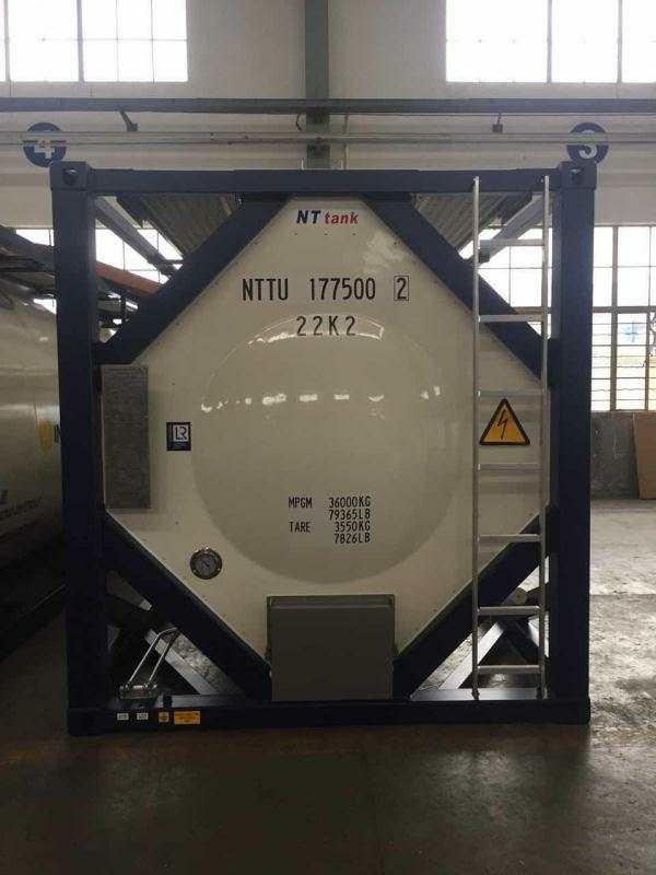

Тип контейнера
Контейнер-цистерна (КЦ) модели Т11
Инструкция ООН, которой соответствует контейнер
UN T11
Код типа и размера по ISO 668:1995
22T6, габарит 1СС (20 ft контейнер)
Форма цистерны
цилиндрическая
Материал корпуса
Нержавеющая сталь  316L, SANS 50028-7 WNr1.4402/1.4404
Размеры контейнера (ДхШхВ), мм
6058х2438х2591

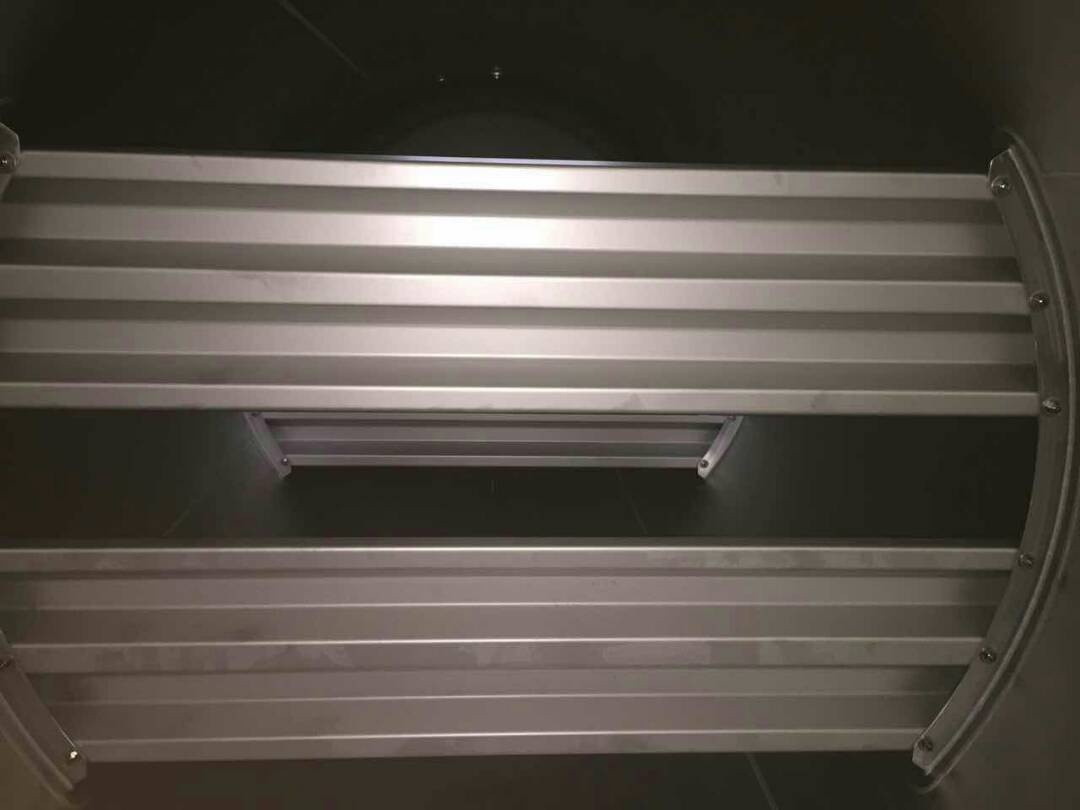

Перегородки внутри цистерны (волногасители)
2 пары

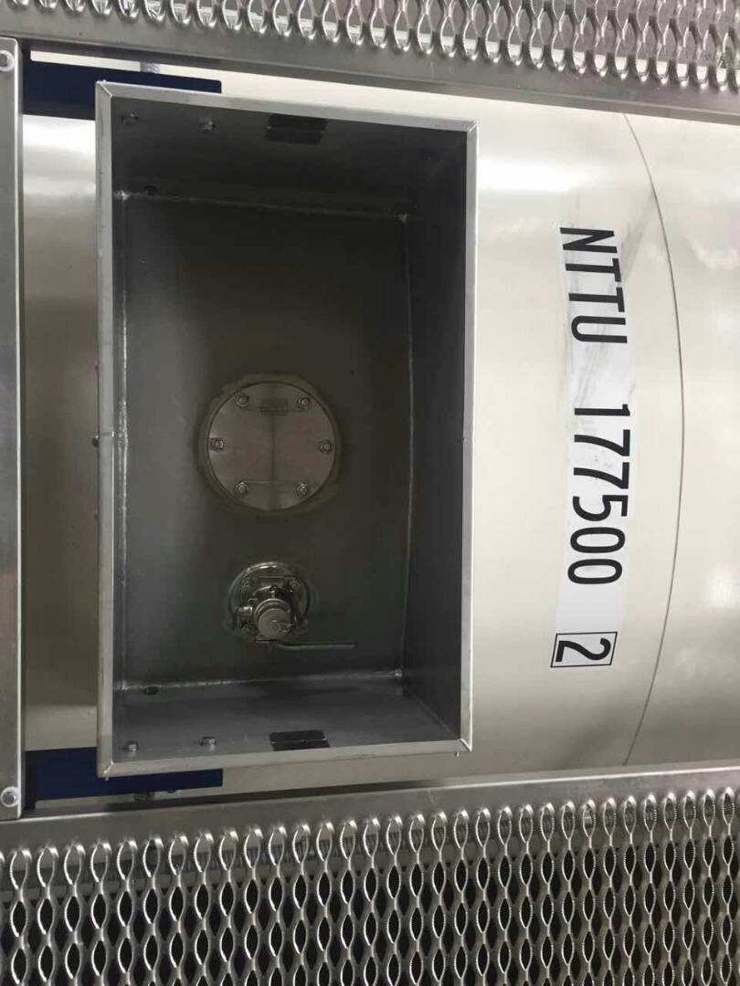

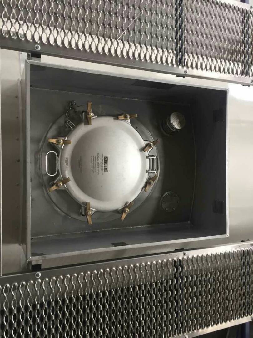

Люк-лаз с крышкой, обечайкой и укрепляющим кольцом и прокладкой
FortVale или GUARD, Диаметр 500 мм, крышка на 8 болтах
Устройство верхнего налива (слива) продукта
FortVale или GUARD, Ду80 мм (3")
Предохранительный клапан
FortVale или GUARD, Тип клапана: Вакуумно-предохранительный пружинный Ду63 (2½")
Устройство нижнего налива (слива), мм
Fort Vale или GUARD, Ду80 мм (3"). Последовательно установленные внутренний и наружный клапаны с Ду 80 мм, выходной патрубок с резьбой 3"BSP и резьбовой крышкой

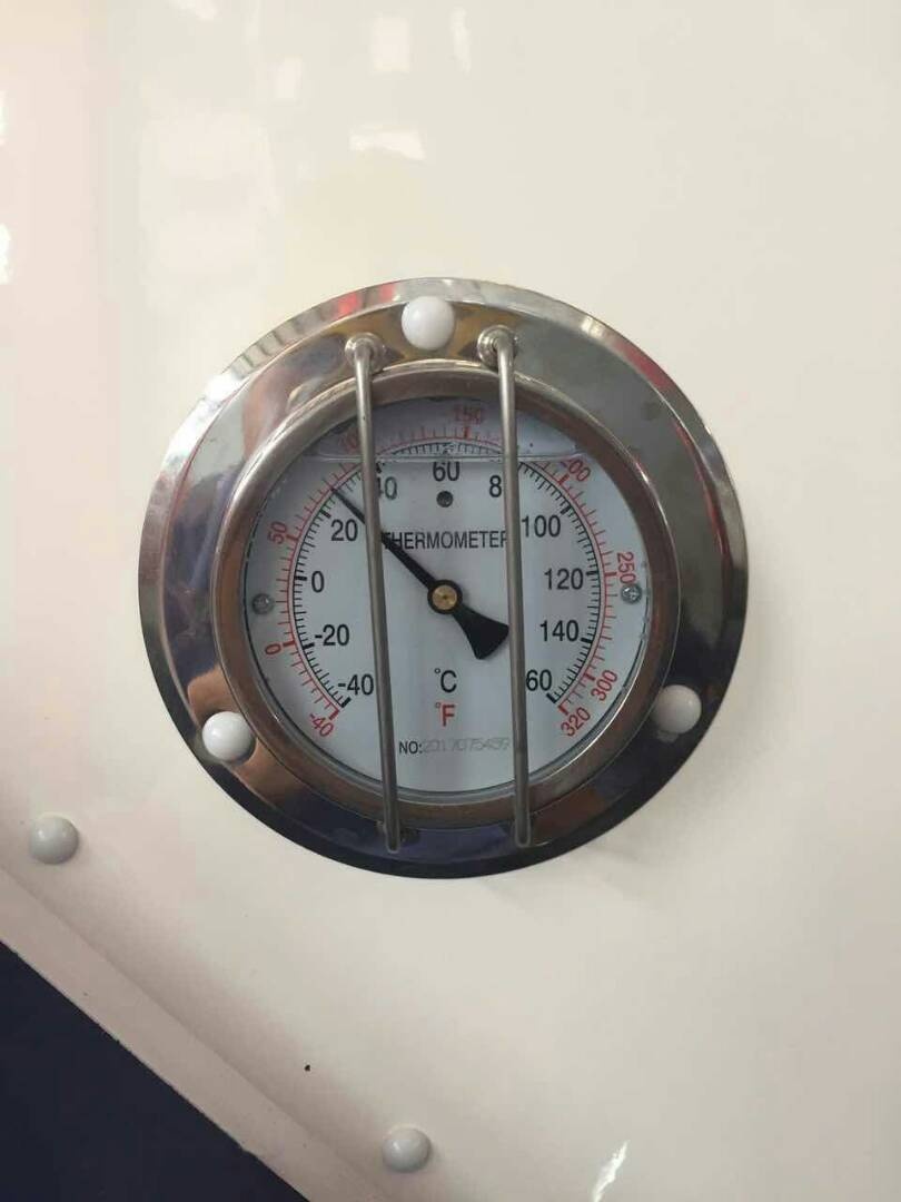

Термометр
Биметаллический, диапазон измерения – от минус 50 до плюс 150°С, диаметр шкалы – 112 мм
