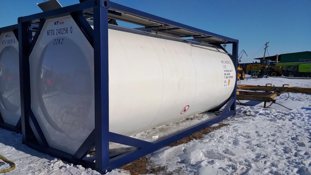

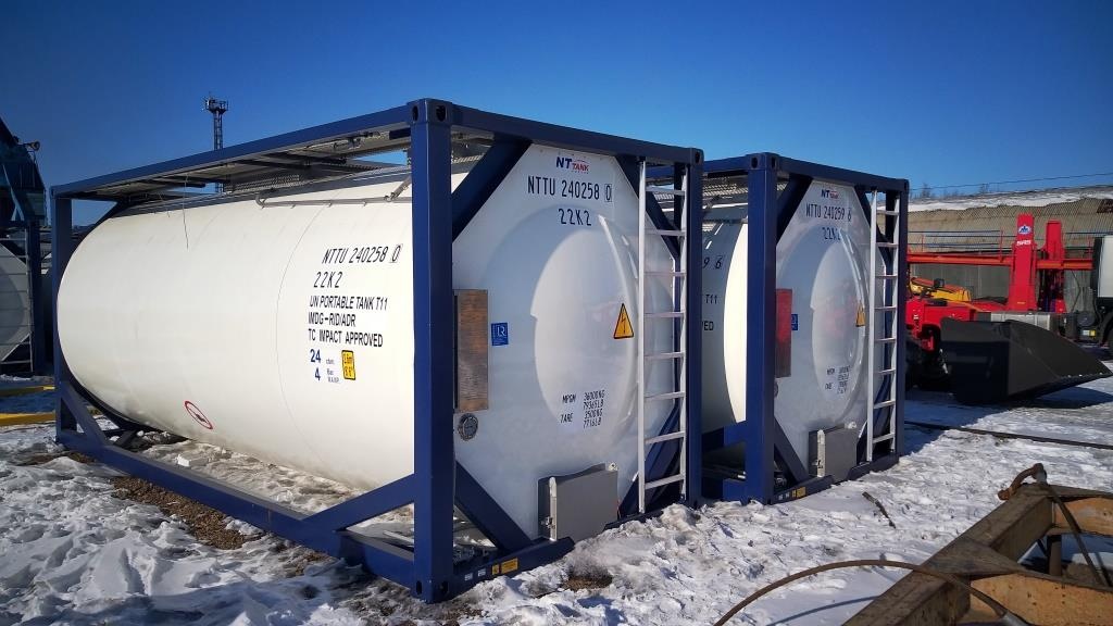

Танк-контейнер тип Т11 объём 21м3 для перевозки нефтепродуктов, новый
Обновлено 13.05.2026 1015819
Цена может быть не актуальной из-за нестабильности курса валюты, пожалуйста уточняйте!

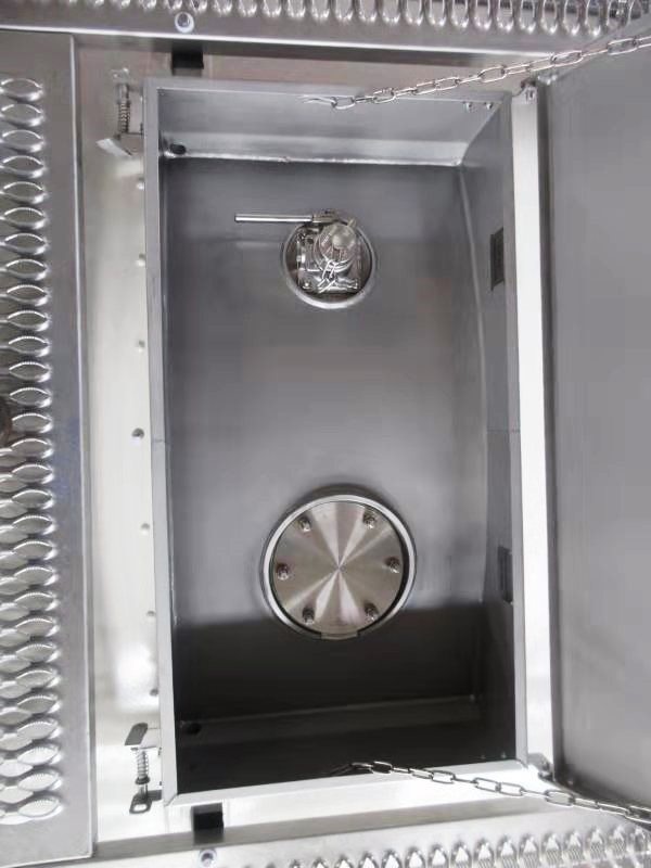

Технические характеристики
Тип контейнера модель Т11
Код типа и размера 20 ft контейнер
Форма цистерны цилиндрическая
Материал корпуса цистерны нержавеющая сталь  316L
Размеры контейнера (ДхШхВ), 6058х2438х2591 мм.
Номинальная толщина стенки цилиндрической части  4,4 мм.
Номинальная толщина стенки днищ 4,7 мм.
Эквивалентная толщина мягкой (малоуглеродистой) стали 6,0 мм.
Давление рабочее 4/0,4 Бар/МПа
Собственная масса контейнера (тара) 3550 кг.
Объём цистерны 21000 литров
Технически допустимая полная масса 36000 кг.

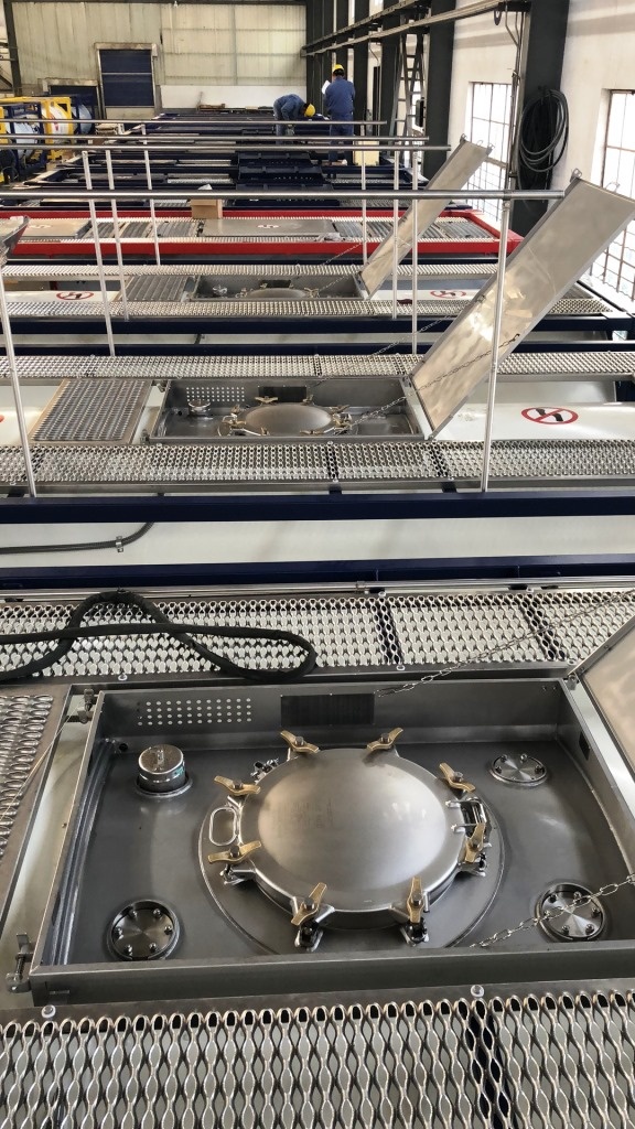

Люк-лаз с крышкой FortVale или GUARD, Диаметр 500 мм, крышка на 8 болтах
Устройство верхнего налива (слива) продукта FortVale или GUARD, Ду80 мм. (3")
Предохранительный клапан FortVale или GUARD вакуумно-предохранительный пружинный Ду63 (2½")

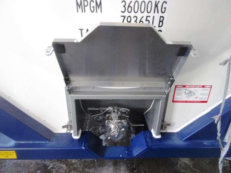

Устройство нижнего налива (слива) Fort Vale или GUARD, Ду80 мм (3")
Подъемная лестница со стороны сливного крана
Дорожка, поручень со стороны подъемной лестницы
Конструкция танк контейнера               рамная
Толщина термической изоляции 50 мм.
Площадь поверхности нагрева  10 м3
Штабелируемость  216000 кг.
