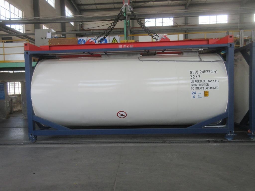

Техническая спецификация:

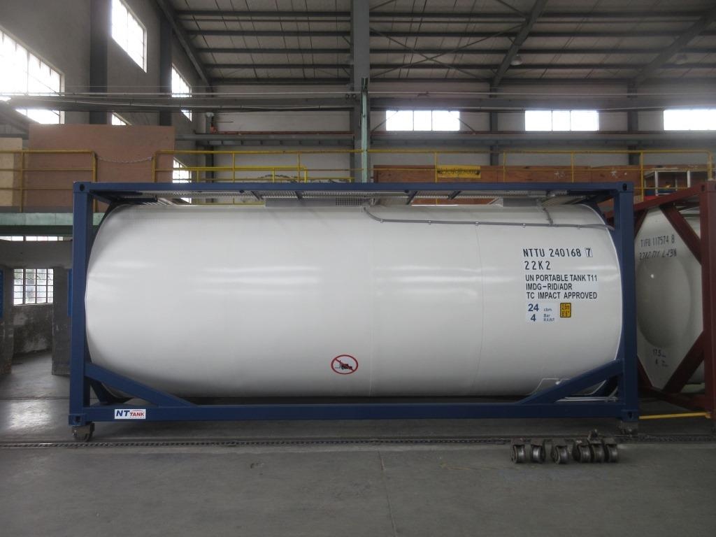

Тип стандартный 20-фут танк-контейнер, тип UN Portable Tank T11, с изоляцией и пароподогревом.
Размеры по полнокаркасной раме, длина/ширина/высота (мм). 6058/2438/2591
Внутренний диаметр цистерны, (мм) 2330
Вместимость цистерны, л. 24000
Максимальная масса брутто, кг. 36000
Собственная масса контейнера, кг. 3500  ±3%
Испытательное давление, МПа / Bar 0.60 / 6
Макс. допустимое рабочее давление, МПа / Bar 0.40 / 4
Температурный диапазон эксплуатации емкости, °С  - 40  до  +130
Материал цистерны Нержавеющая сталь SANS 50028-7:1.4402
Ном. толщина стенки цилиндрической части цистерны, мм                4.4
Ном. толщина стенки днищ цистерны, мм 4.5
Материал рамы Сталь GB/T 1591-Q345D или SPA-H
Приборы, арматура, принадлежности:

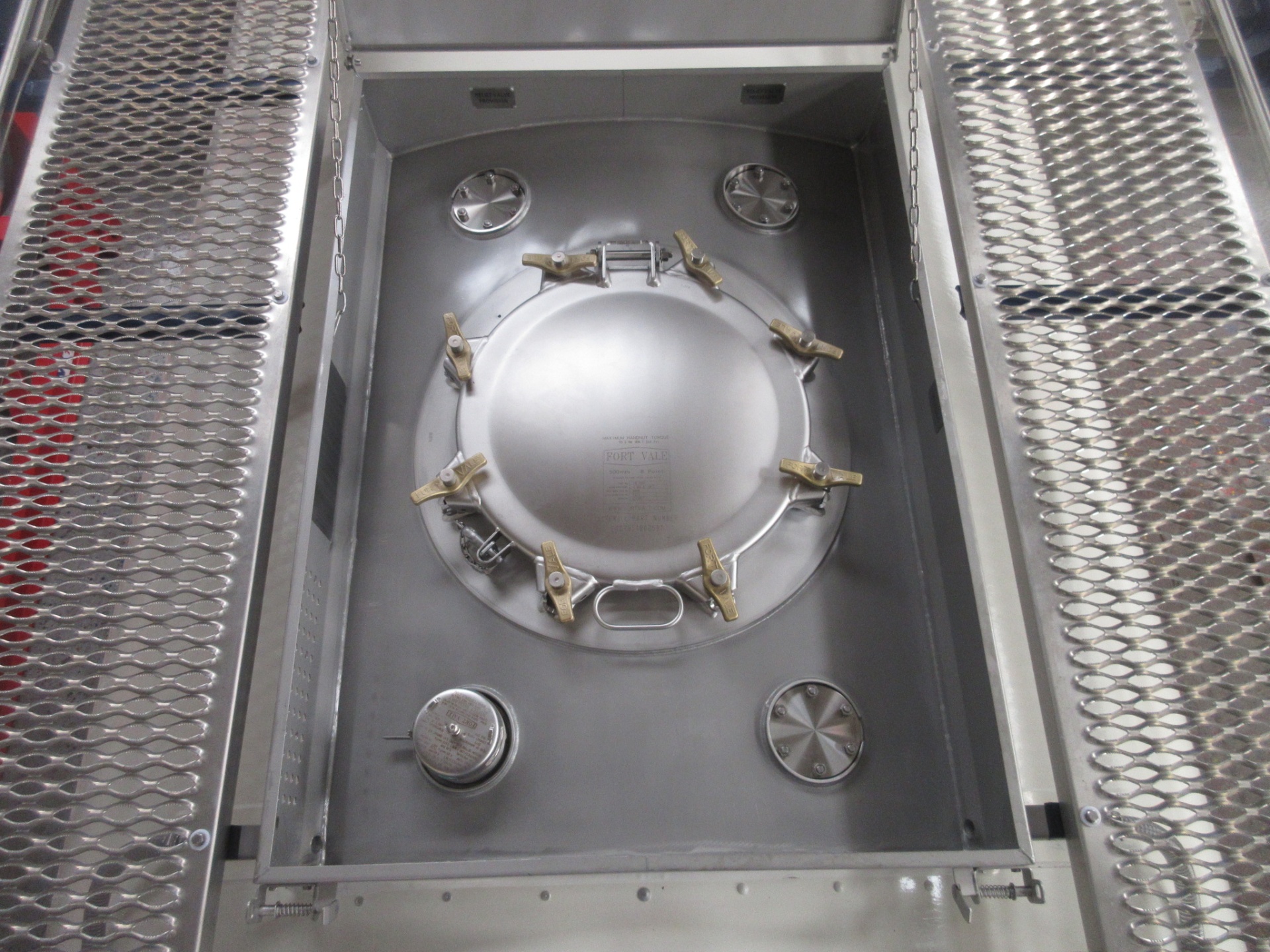

Люк-лаз с крышкой Диаметр 500 мм, крышка на 8 болтах.
Узел предохранительного Предохранительный клапан 2½”
Фланцевое соединение с крышкой под дополнительное  оборудование 2½” BSP фланец крепления вварен в емкость, расположен горизонтально, с резьбой под предохранительный клапан 2½” BSP с заглушкой.
Клапан воздушной (газовой) магистрали 1.5” BSP шаровой клапан воздушной (газовой) магистрали
Место установки устройства верхнего  слива (налива) 3” Глухой фланец (крышка)
Нижнее устройство слива (налива) груза Последовательно установленные внутренний 3” 45° донный клапан и 3” зажимной поворотный кран (наружный клапан) и выходной патрубок с резьбой 3"BSP и резьбовой крышкой.

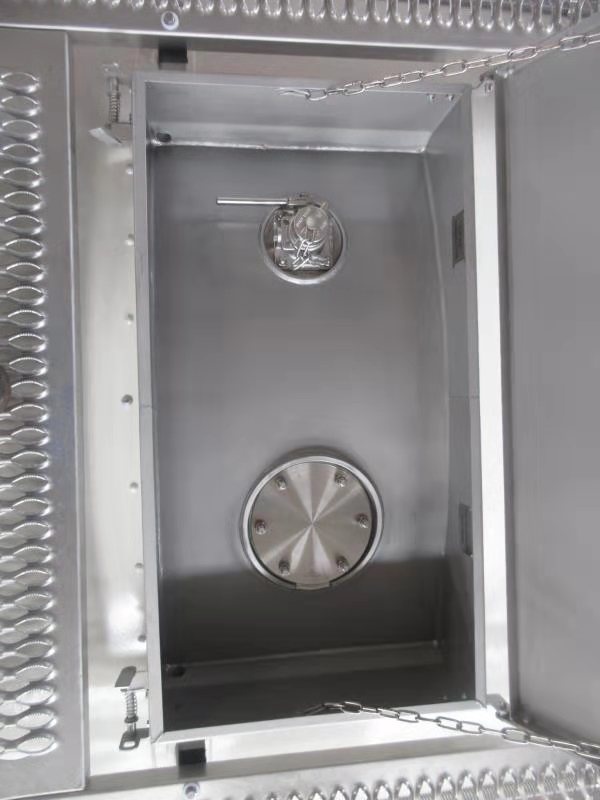

Арматурные отсеки:
Большой арматурный отсек содержит:
- Люк-лаз с крышкой и прокладкой;
- Узел предохранительного клапана;
- 3 места под установку дополнительного оборудования (фланец 2½” с крышкой)
Малый арматурный отсек содержит:
- Место установки устройства верхнего  слива (налива);
- Клапан воздушной (газовой) магистрали;
Корпус нижнего устройства слива (налива) Защитный корпус с крышкой

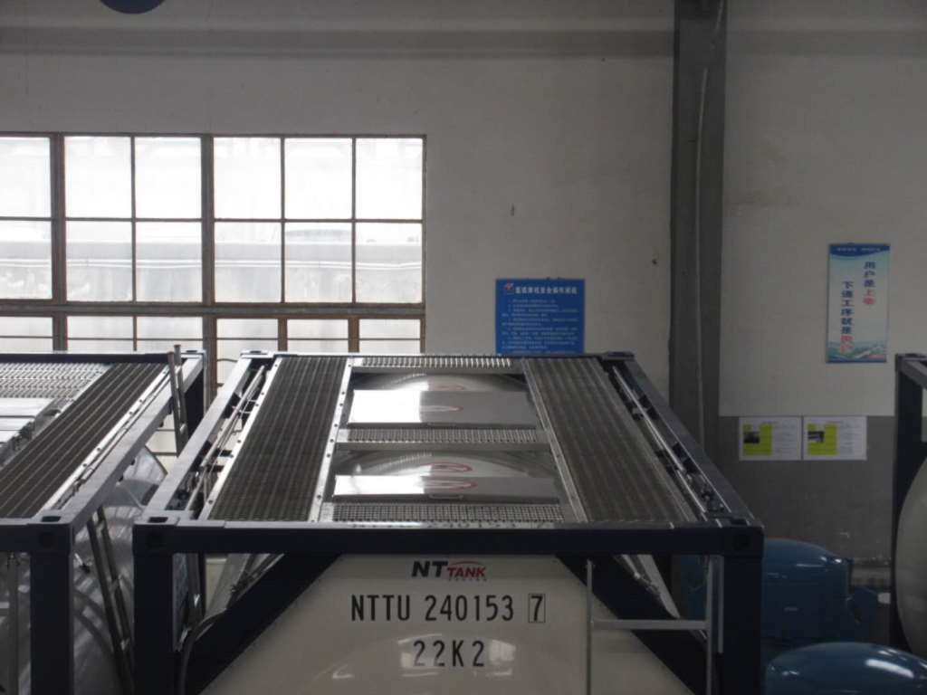

Площадки обслуживания «В»-образной формы 2 продольных трапа по бокам и 3 поперечных трапа.
Система разогрева груза 8 продольных каналов, соединенных торцевыми коллекторами, приваренные к цистерне в ее нижней части
Изоляция и облицовка Негорючие маты на алюминиевой подложке
Перила 2ед., складные, высота 1100мм
Термометр Диапазон измерения – от - 40 до + 160°С
Лестница Расположена справа. Ширина 450мм.
Заземление На нижней поперечной балке
Пенал для документов Пластиковый тубус в задней части справа
