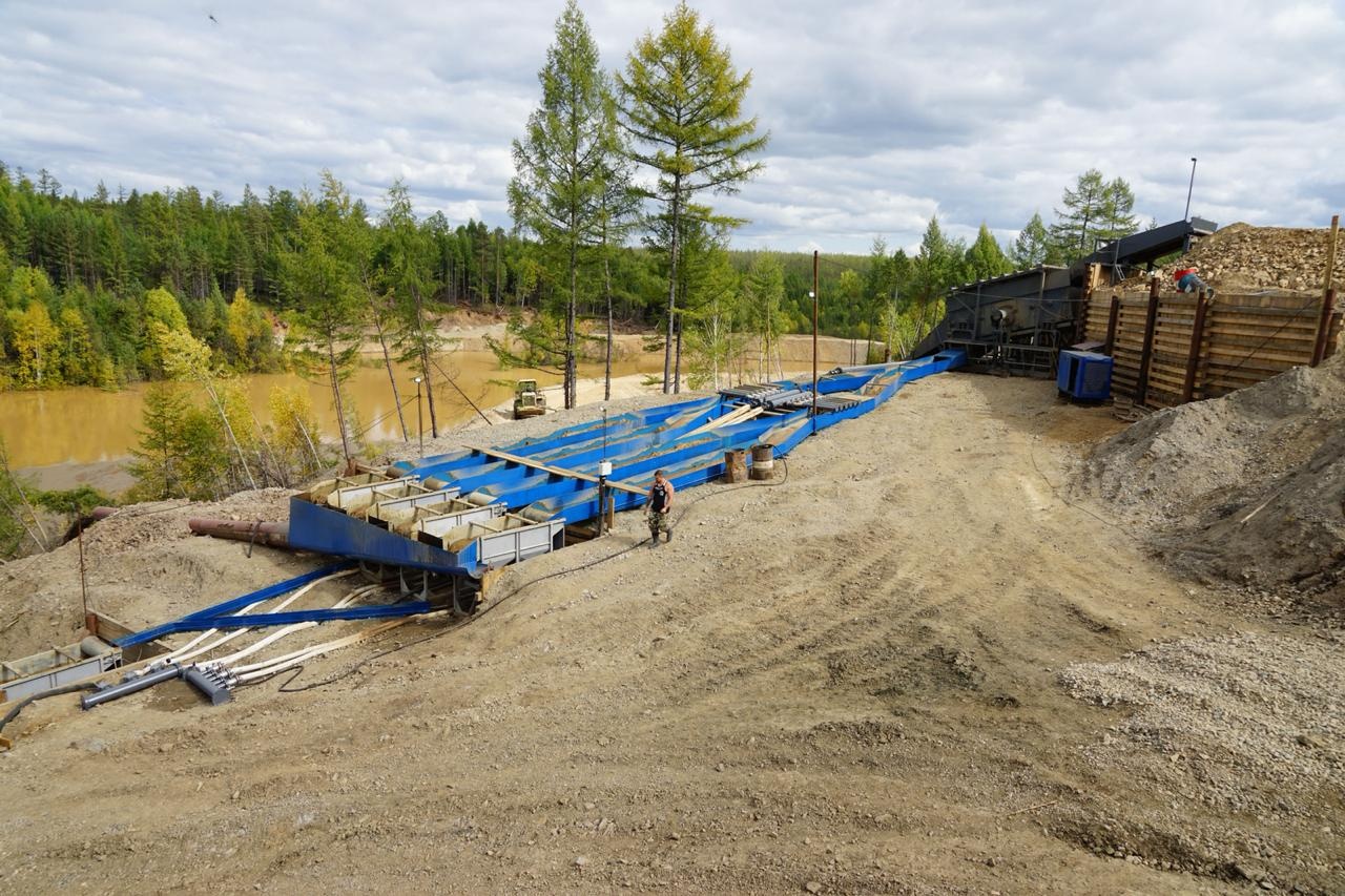

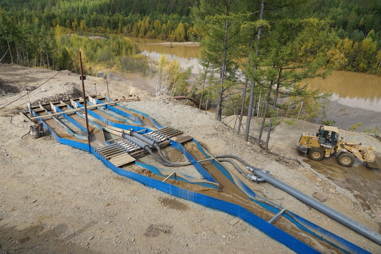

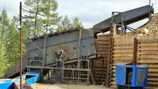

ПСК-62 — это промывочно-сортировочный комплекс для разработки целиковых и техногенных месторождений россыпного золота. Комбинация отсадочной технологии и промприбора на базе тяжелого инерционного...
Предлагаем к поставке Промывочно-сортировочный комплекс ПСК-62
ПСК-62 предназначен для добычи золота на россыпных месторождениях и эфельных отвалах техногенных россыпей̆. Представляет собой̆ модульную конструкцию, состоящую из трех самостоятельных узлов:
Модуль питания;
Модуль грохочения;
Модуль обогощения.
Возможны варианты исполнения промывочного комплекса со шлюзовой, шлюзово-отсадочной и отсадочной системой обогащения, с комплектацией различными типами грохотов, по желанию заказчика. Тип грохота выбирается из имеющегося модельного ряда, а также может быть спроектирован индивидуально по техническому заданию заказчика, в зависимости от условий работы и производительности.
Подача грохотимого материала в бункер модуля питания осуществляется экскаватором, погрузчиком либо самосвалом. Существуют загрузочные бункеры объемом 12 м3, 18 м3 и 24 м3.
Специалистами АО «Голд Майн Технолоджи» были реализованы на месторождениях компаний-заказчиков промывочные комплексы на базе грохотов различной̆ производительности:
ГИТ-42 МБ – производительность 1000 – 1500 м3;
ГИТ-52 МБ – производительность до 2300 м3 в сутки;
ГИТ-62 МБ – производительность до 3000 м3 в сутки, при отработке россыпных месторождений, и до 3300 м3 в сутки при отработке эфельных отвалов.
Основные преимущества промывочного комплекса ПСК-62, по сравнению с аналогами:
-Высокая производительность, позволяющая повысить рентабельность отработки техногенных месторождений;
-Возможность отработки забалансовых категорий песков;
-Качественный̆ размыв песков;
-Разделение грохотимого материала на три фракции, что позволяет извлечь труднообогатимое золото;
-Исключение влияния человеческого фактора на процесс размыва песков;
-Крупность питания грохота – до 1000 мм;
-Возможность регулировки размыва песков на моющем ставе грохота, без остановки технологического процесса, за счет изменения карты размыва и рабочего давления воды, подаваемой в форсунки;
-Равномерная загрузка песка на шлюзы и доразмыв в объеме пульпы, за счет наличия кавитатора.
АО «Голд Майн Технолоджи» имеет опыт поставок, шеф-монтажа и запуска промывочных комплексов с шлюзово-отсадочной системой обогащения, с использованием шлюзовых приставок или обезвоживателей. Мы проведем аудит месторождения, подберем оборудование с учетом геологических особенностей, произведем шеф-монтаж и запуск, а также обучим ваш персонал работе с комплексом.
