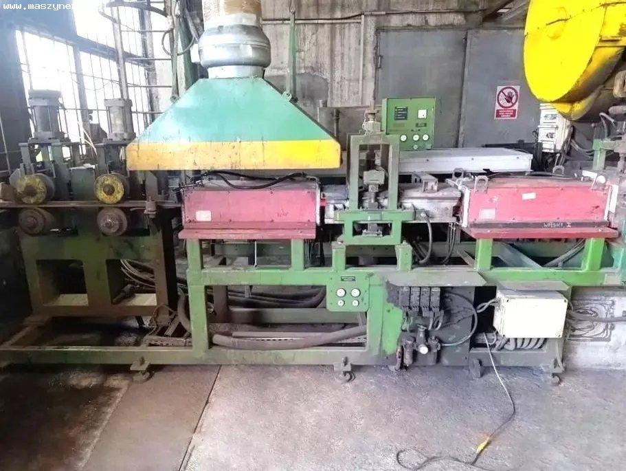

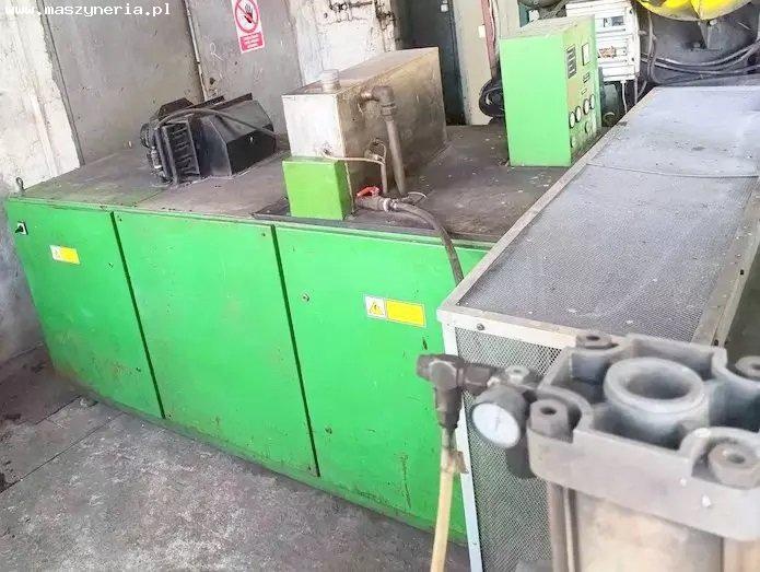

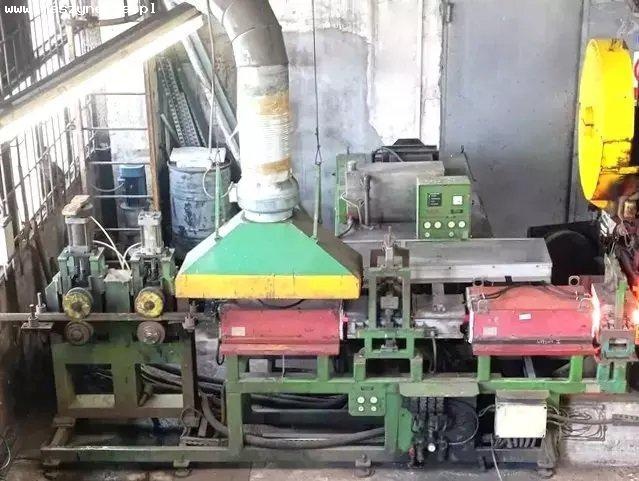

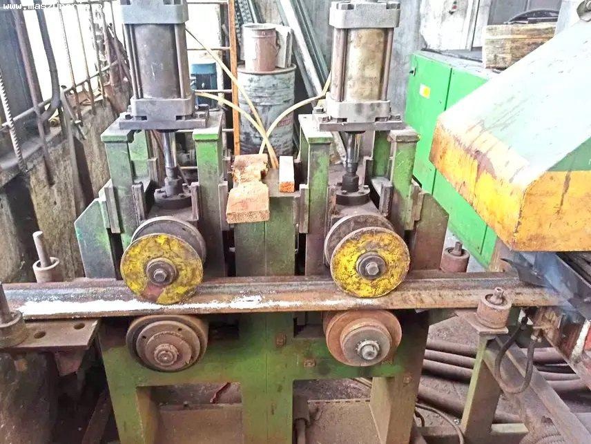

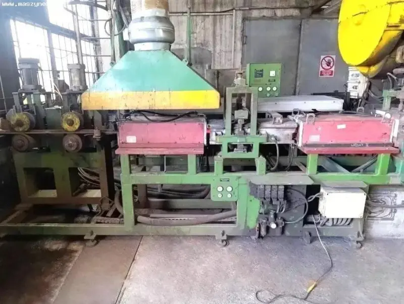

Индукционная печь TERMETAL T6MX2-8-750 была построена в 2004 году в Польше. Это чрезвычайно универсальная машина, предназначенная для термической обработки металлов. Машина специально разработана для непрерывного поперечного нагрева стальных рельсов S49 и S60. Она также позволяет нагревать металлические шихты различной формы и выполнять другие процессы, требующие высокой мощности. Нагрев зарядов осуществляется с помощью высокочастотного тока.
Технические характеристики индукционной печи TERMETAL T6MX2-8-750
  • максимальная мощность: 750 кВт
  • номинальная мощность при 400 В (стальной рельс S60): 430 кВт
  • номинальная мощность при 525 В (стальной рельс S60): 560 кВт
  • входной ток: 950 A
  • входное напряжение: 3x 500 В переменного тока; 50 Гц
  • выходное напряжение: 850 В переменного тока
  • источник питания: 3x 400/525 В; 230 В, 50 Гц
  • рабочая температура окружающей среды: +5°C/+35°C
  • температура охлаждающей воды: +10°C/+28°C
  • расход охлаждающей воды: 1,7 л/мин
