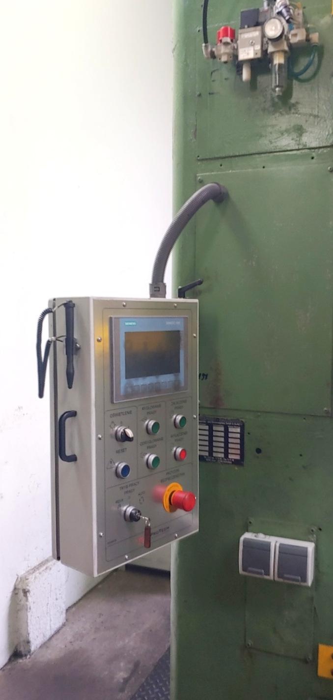

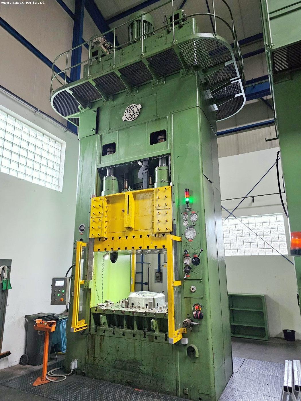

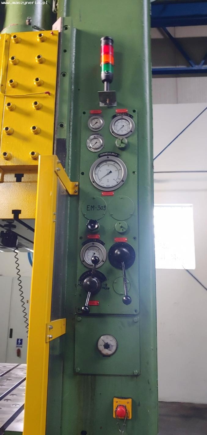

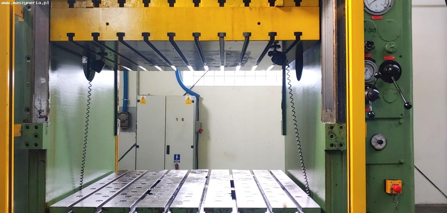

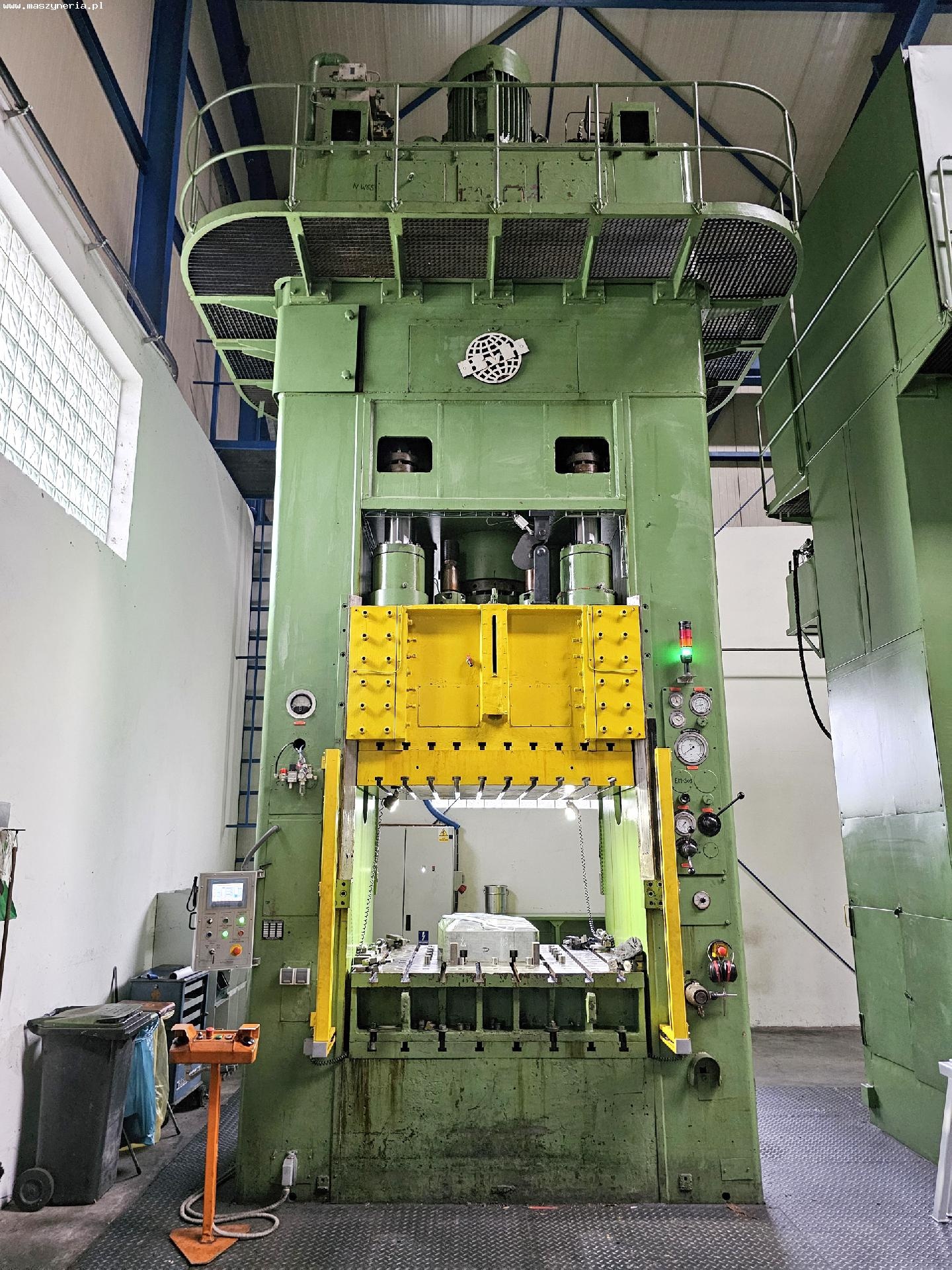

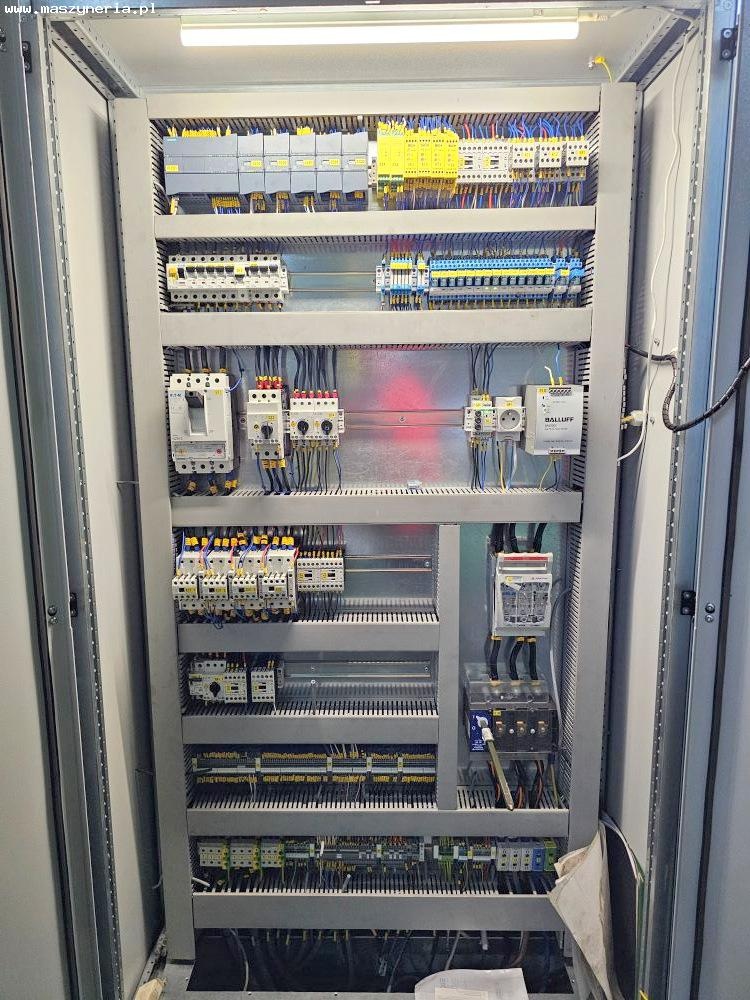

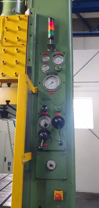

Пресс для глубокой вытяжки BECKER & VAN HÜLLEN был построен в Германии компанией Becker & van Hüllen Niederrheinische Maschinenfabrik GmbH & Co. KG. На протяжении всего срока службы машина постоянно обслуживалась и модернизировалась. В 2022 году была проведена масштабная модернизация, включающая замену уплотнений, обновление системы управления, установку световых завес и добавление сенсорной панели оператора SIEMENS SIMATIC HMI TOUCH.

Оборудование гидравлического пресса 650T
  • PLC контроллер: SIEMENS SIMATIC S7
  • панель оператора HMI: SIEMENS SIMATIC HMI TOUCH
  • световые завесы
  • лампа индикации состояния машины
