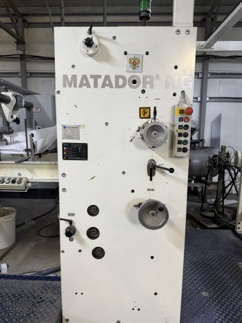

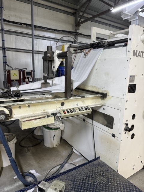

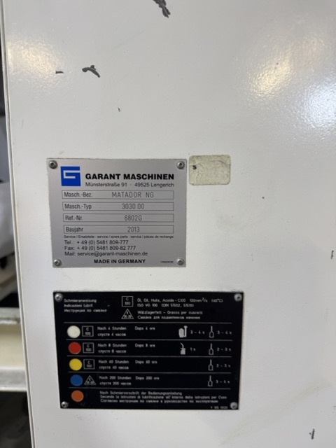

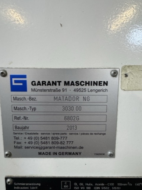

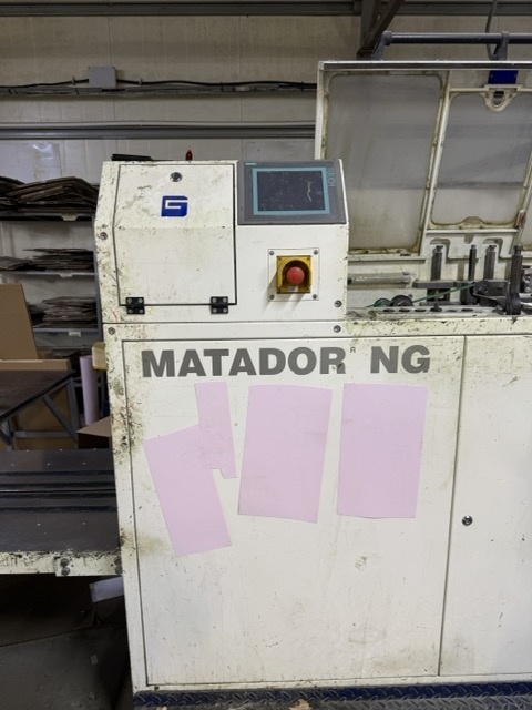

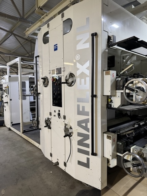

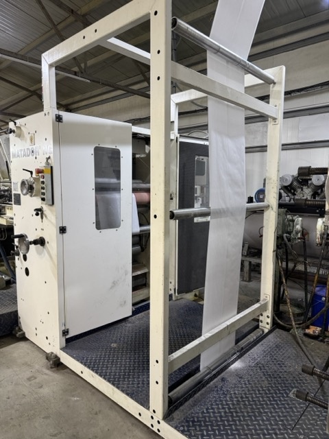

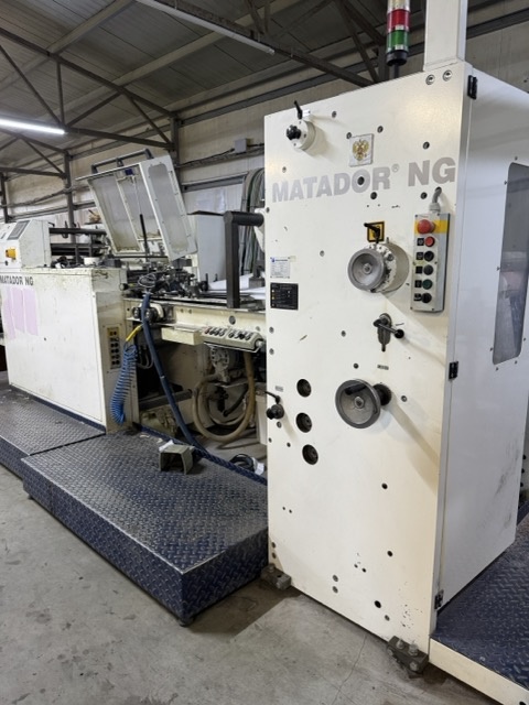

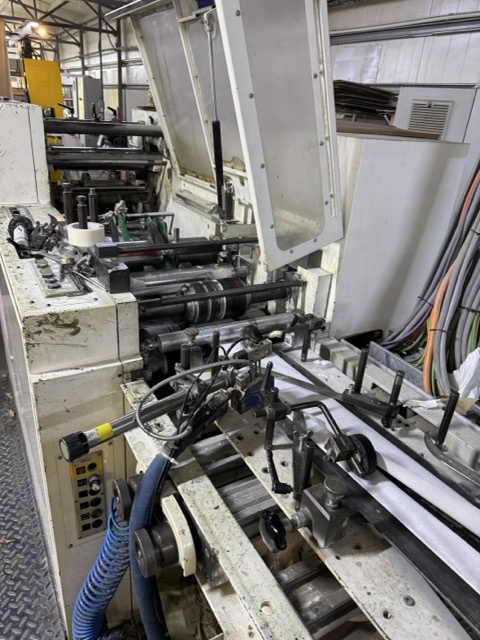

В продаже б/у машина Matador NG, Германия, 2013 года выпуска, производства компании Garant (группа Windmöller & Hölscher) представляет собой современное оборудование для производства бумажных пакетов с V-образным дном. Секция печати Linaflex NL — это специализированная многоцилиндровая флексографская печатная машина, которая может работать в линию с Matador NG для нанесения печати на пакеты в процессе их изготовления. Оборудование в отличном рабочем состоянии в составе рабочего производства.
Назначение и применение Matador NG
Эта машина является универсальным решением для производства широкого ассортимента бумажной упаковки:
  • Виды продукции: Пакеты для выпечки, багетов, фастфуда и др.
  • Материалы: Подходит для работы с бумагой различной плотности.
  • Особенности: Возможность производства пакетов со смотровыми окнами.
  • Сервоприводная перфорация: Используется для пробивки отверстий и формирования линии отрыва с высокой точностью.
  • Высечка окна: Система с сервоприводом позволяет делать точные вырезы под демонстрационные окна в пакетах.
Технические характеристики Matador NG
  • Ширина пакета: от 60 до 380 мм (2,36 – 14,96 дюйма).
  • Длина отреза: от 160 до 760 мм (6,30 – 29,92 дюйма).
  • Максимальная боковая складка (в открытом виде): 140 мм (5,51 дюйма).
  • Технологии: Использование сервоприводов обеспечивает быструю смену форматов и высокую эффективность производства.

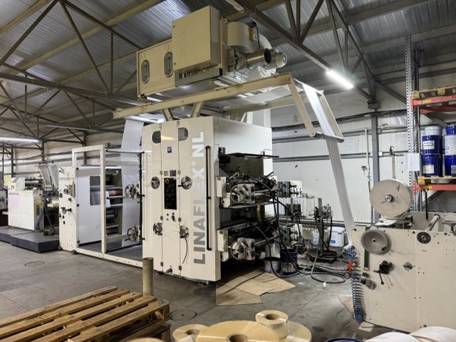

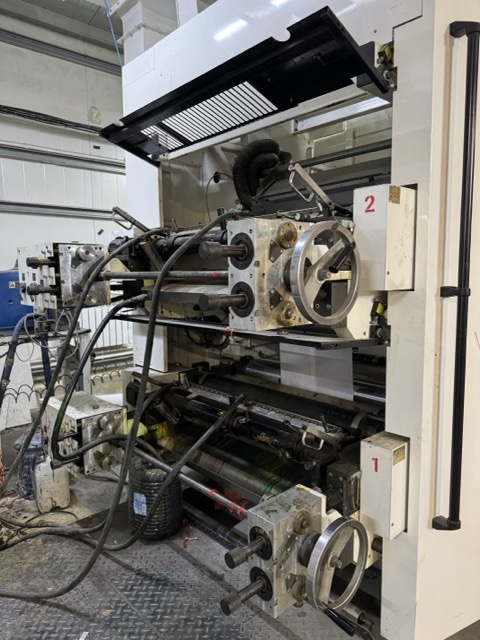

Печатный модуль Linaflex NL
  • Тип: Многоцилиндровая печатная машина.
  • Функция: Позволяет наносить качественную печать непосредственно перед формированием пакета.
  • Управление: Современные модели оснащаются сервоприводами для точной синхронизации с основной машиной.
Дополнительная информация, фото/видео по запросу. Возможен осмотр на месте и демонстрация работы оборудования. Местонахождение Ленинградская область, пос. Терволово. По договорённости помощь в организации демонтажа/монтажа и ввода в эксплуатацию.
