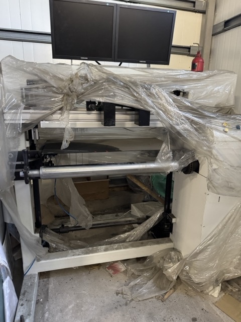

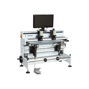

Установка для монтажа полимерных форм УТН. Напольное исполнение для валов с шейками
Обновлено 29.03.2026 1016109
В продаже б/у установка для монтажа полимерных форм УТН. Напольное исполнение для валов с шейками, Россия, 2013 года выпуска, без эксплуатации. Оборудование в отличном рабочем состоянии.
Принцип работы
Формный устанавливается на опоры, фиксируется. При изменении диаметра вала оптическая система поднимается/опускается под фокусное расстояние камер кнопками с пульта. Печатная форма позиционируется вспомогательном столе (опция). Расстояние от края вала (или относительно другой формы) устанавливается с помощью электронной линейки (опция). Точное расположение формы соответствует совпадению перекрестия на экране дисплея с изображением микро точек. По достижению этого форма приводится в контакт с липкой лентой.
В системе установлены:
  • Доводчик камеры (для малых перемещений)
  • Кабель укладчик проводов (для подвижных узлов – камеры)
  • Фиксатор вала от проворота при монтаже
  • Оптическая система:
Видеокамера                2 х черно-белая AHD, 1/3”
Монитор                       2 х LCD 23» с оптическим крестом
Макрообъектив            увеличение оптическое, размер на мониторе 4х5 мм
Привод подъема/опускания при изменении диаметра вала/гильзы
Подъем опускание двигателем с пульта управления
Дополнительная информация, фото/видео по запросу. Возможен осмотр на месте и демонстрация работы оборудования. Местонахождение Ленинградская область, пос. Терволово.
