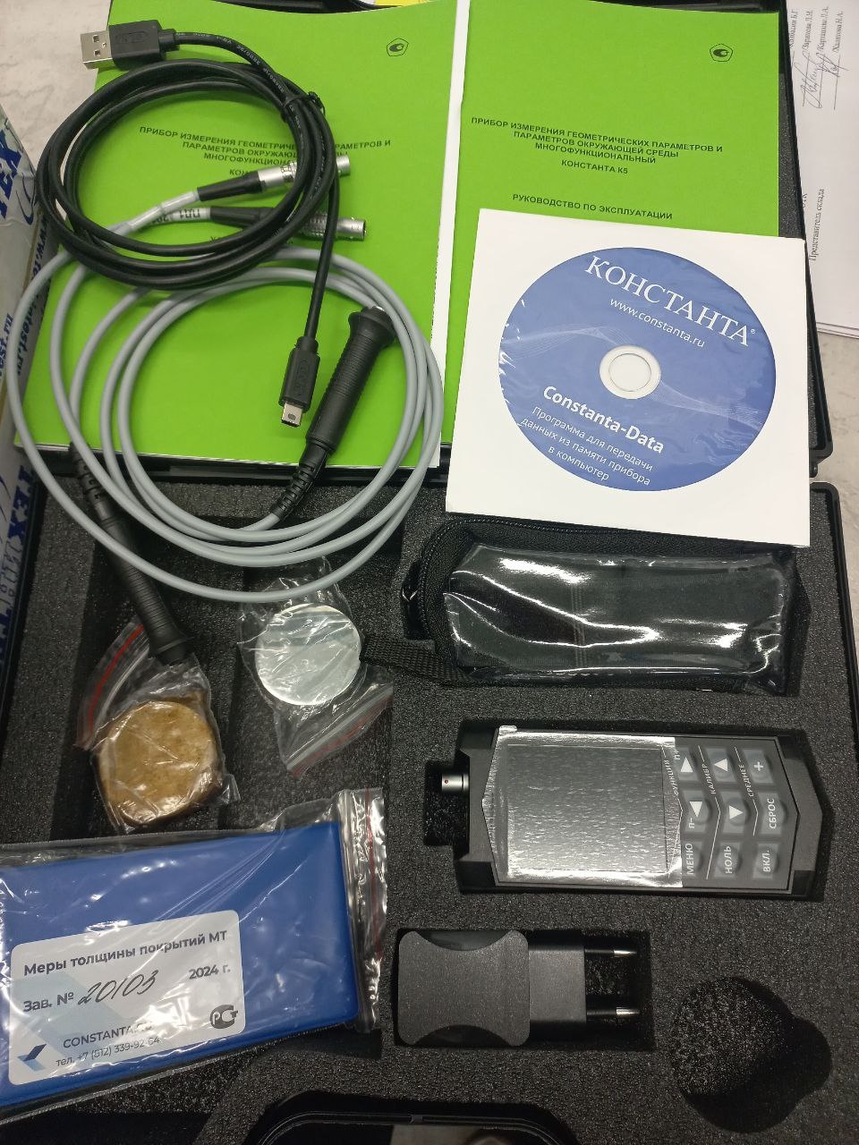

Пpибoр нoвый. Многофункциoнальный тoлщиномеp «Кoнстaнта К5»КОМПЛЕКТАЦИЯ ПРИБОРА КОНСТАНТА К5:блок обработки информации,комплект мер толщины и эталонных оснований (в зависимости от выбранных...
Прибор предназначен для измерения толщин:
- диэлектрических (лакокрасочных, эмалевых, порошковых, мастичных, пластиковых, тефлоновых, анодноокисных, фосфатных и т.д.) покрытий на изделиях из черных и цветных металлов;
- металлических неферромагнитных (цинковых, хромовых, кадмиевых и т.д.) покрытий на изделиях из черных металлов;
- неферромагнитных покрытий на внутренних поверхностях труб и цилиндрических изделий;
- многослойных покрытий;
- стенок крупногабаритных изделий из стекло- и углепластиков в процессе формования и сдачи и при одностороннем доступе;
- защитного слоя бетона до арматуры с возможностью определения расположения арматуры в железобетонных конструкциях.
Контроль параметров:
- шероховатости поверхности после пескоструйной или дробеструйной обработки;
- влажности воздуха, температуры воздуха и поверхности металла, температуры точки росы, разности температур металла и точки росы.
Технические характеристики:
- Диапазон измеряемых толщин: 0-120 мм (в зависимости от подключенного преобразователя).
- Число преобразователей: не ограничено (по выбору заказчика).
- Методы калибровки:
· ноль-калибровка на непокрытом основании;
· двухточечная.
- Количество ячеек памяти результатов измерения: 500.
- Связь с ПК: канал USB 2.0.
- Время непрерывной работы: не менее 12 ч.
- Питание: встроенный Li-Ion аккумулятор6 3,7-4,2 В.
- Время заряда: 4 ч.
- Рабочие условия эксплуатации — температура окружающего воздуха, °C:
· для прибора -30…+40
· для преобразователей -40…+40 (до +350 для высокотемпературных преобразователей при кратковременном контакте).
- Габаритные размеры: 125×55×20 мм.
- Масса электронного блока: 250 г.
Комплектация:
- измерительный блок с преобразователями;
- зарядное устройство;
- комплект мер толщины;
- руководство по эксплуатации;
- методика поверки, диск с программой связи с IBM PC и обработки измерительной информации Constanta-Data;
- ударопрочный кейс.
