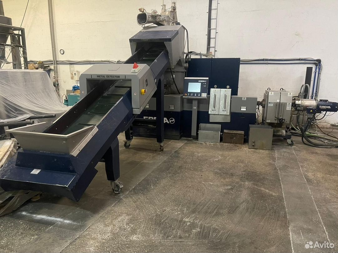

???? Линия переработки пластика INTAREMA 906TE (2017) — до 240 кг/час ????
Продаётся современная линия рециклинга / грануляции пластика INTAREMA 906TE. Отлично подходит для переработки отходов PE и PP в гранулу.
???? Преимущества:
  • Производительность до 240 кг/час
  • Двойная дегазация — высокое качество гранулы
  • Стабильная работа с различными типами сырья
  • Возможность работы с плёнкой, дроблёнкой и агломератом
  • Надёжное европейское оборудование
⚙️ Основные характеристики:
  • Материалы: PE, PP
  • Диаметр шнека: 65 мм
  • Дегазация: двойная
  • Система подачи: ленточный конвейер (в т.ч. с металлодетектором), возможна подача с бобины
  • Тип загрузки: принудительная
  • Производительность: до 240 кг/час (в зависимости от сырья)
???? Система грануляции:
  • Грануляция на головке (горячая резка) с водяным кольцом
  • Возможна подводная грануляция
⚡ Электрика:
  • Напряжение: 3 × 400 В
  • Установленная мощность: 110,5 кВт
  • Двигатель экструдера: 45 кВт
  • Двигатель компактора: 30 кВт
???? Комплектация:
  • Дозатор мастербатча
  • Водяная ванна
  • Насос, теплообменник
  • Центрифуга
  • Вытяжной вентилятор
  • Циклон
  • Вакуумный насос
  • Станция загрузки биг-бэгов
  • Питающий силос
  • Система циркуляции воды (дегазация)
  • Система удаления пыли
???? Год выпуска: 2017
✅ Состояние: хорошее, в работе
???? Можно посмотреть в производстве
???? Цена: по запросу
???? Пишите / звоните — отвечу оперативно
❗ Продажа «как есть»
