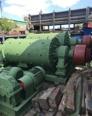

Группа компаний «СТТС» (STTS Group) предлагает к поставке линию по производству минерального порошка (МП-1, МП-2 и МП-3) на базе двух единиц шаровых мельниц Ø1830x7000 мм из Китая полного цикла...

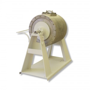

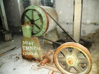

STTS Group RussiaМельница Шаровая TMNP 14/1 (МШ 1400х1200)
Барабанная мельница мокрого помола должна применяться для измельчения в керамической, химической и подобной промышленностях. С помощью этой мельницы измельчается мокрым способом, измельчаемый материл крупностью макс. до 10 мм, как-то фарфоровый песок, глазурь, кварц, эмаль, надглазурные краски, ультрамарин, свинцовые белила, сурик, литопоны, жировик, краски для глубокой печати и нитроцеллюлозные лаки, стремятся степени порядка 1- 20 мм и их также достигают.
Внутренний диаметр стального барабана - 1400 мм
Внутренняя длинна стального барабана – 1188 мм
Емкость футерованного барабана – 1300 дм3
Число оборотов барабана – 22 об/ мин
Мощность подключаемой установки - 4.6 кВт
Масса заполнения барабана:
Измельчаемый материал – 650 кг
Дробящие шары – 680 кг
Жидкость – 650 кг
Вес футеровки – 1300 кг
Общий вес – 4277 кг

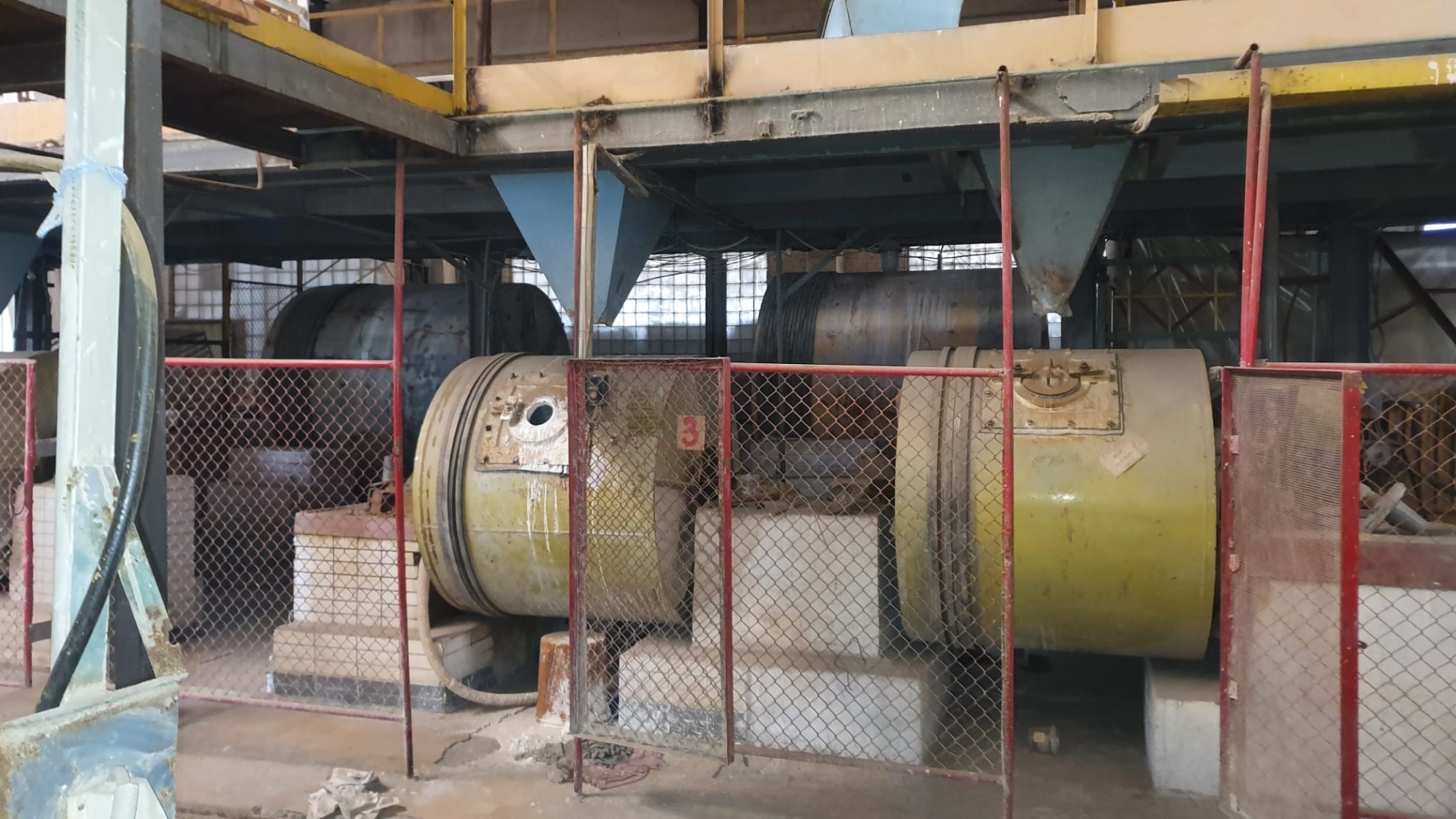

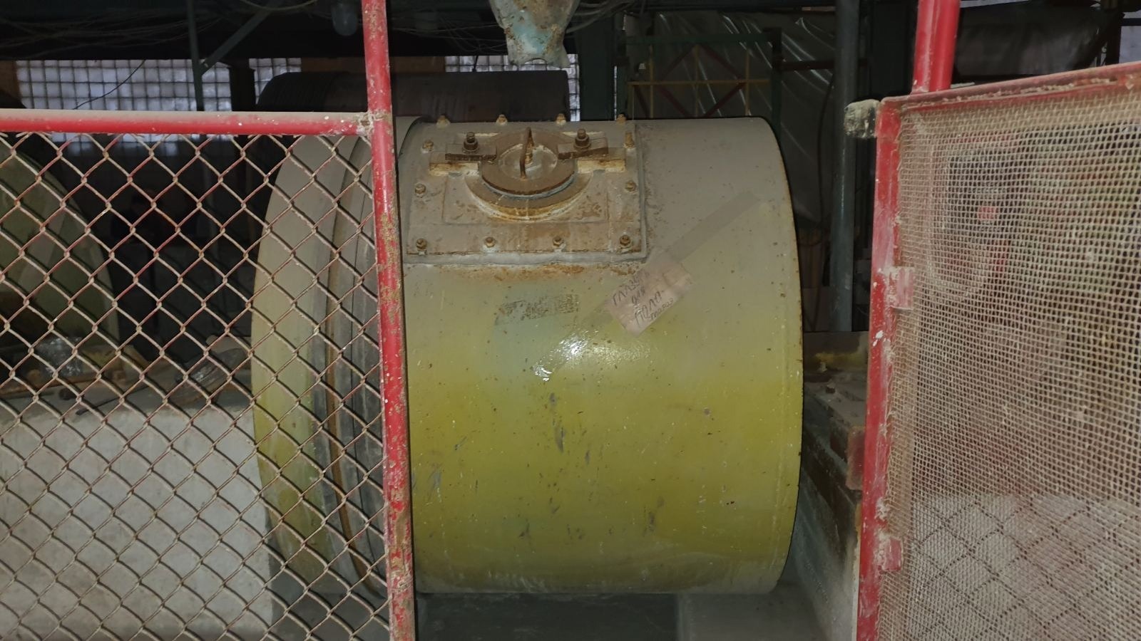

ПОМОЩЬ В РЕАЛИЗАЦИИ ВАШИХСТАНКОВ, ОБОРУДОВАНИЯ И НЕЛИКВИДОВ.ВЫКУП СТАНКОВ И ОБОРУДОВАНИЯ.Станки в наличии и под заказ.Артикул 15-002-TMNP№14-ЮУ. Местонахождение - Челябинская область.габариты...

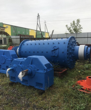

МШ-М используется для тонкого и сверхтонкого помола уже предварительно измельченных материалов. Данное оборудование незаменимо в горнохимической, горнорудной, а также других сферах промышленности....
