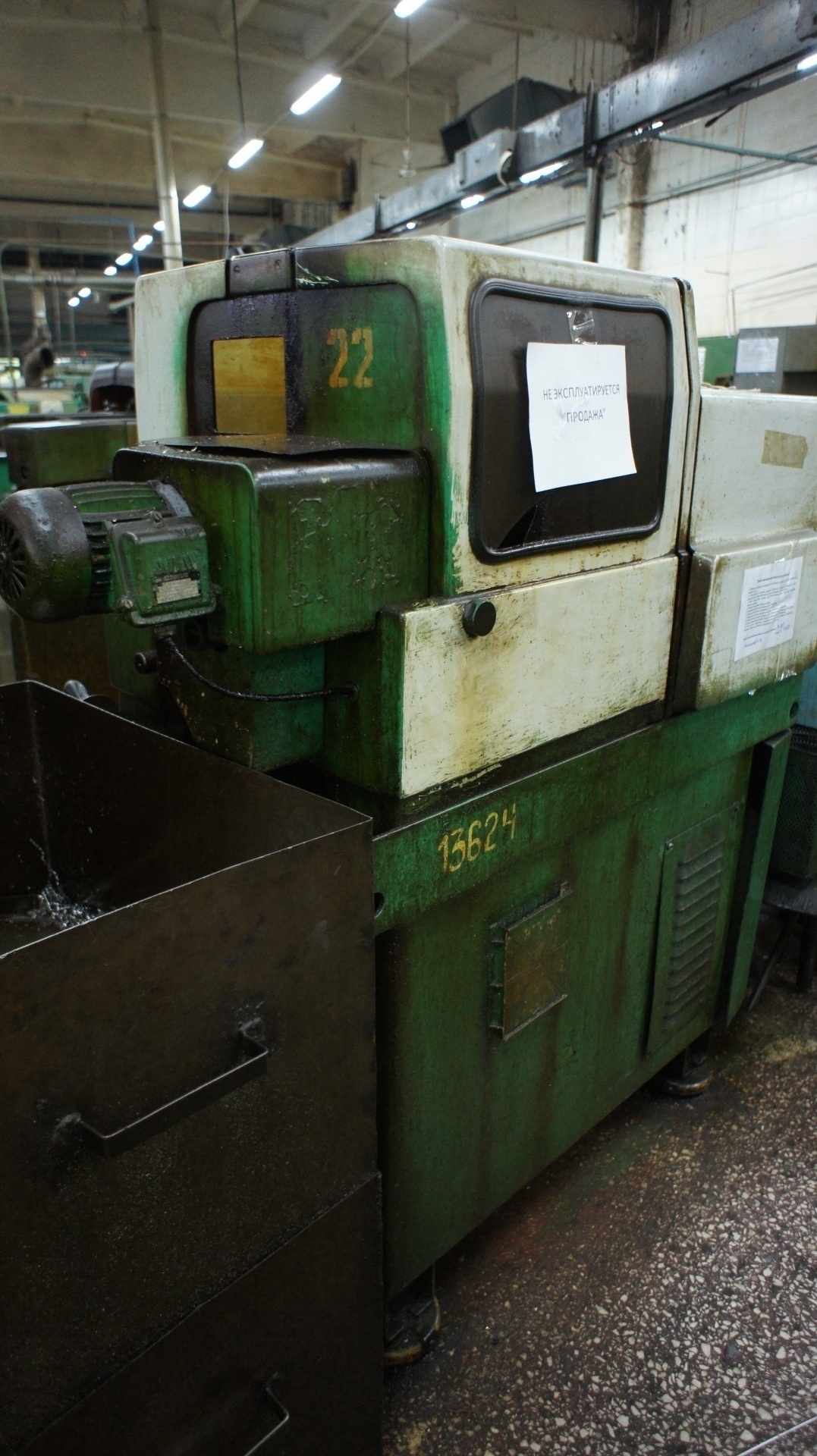

Токарный автомат продольного точения Traub TD-26
Обновлено 15.11.2026 1016885
Продается б/у токарный автомат продольного точения Traub TD-26. В наличии 3 ед. Станок находится в хорошем техническом состоянии. Подробную информацию, фотографии, стоимость с погрузкой - предоставлю по запросу.
Технические характеристики токарного автомата Traub TD-26:
• Наибольший диаметр обрабатываемого прутка: 26 мм
• Диаметр обработки: 26 мм
• Диаметр круглого прутка с применением цанг: 26 мм.
• Максимальный диаметр обработки: 22 мм, 18 мм.
• Максимальное расстояние между цангой и задней бабкой: 285 мм.
• Максимальная длина обработки: 70 мм.
• Обороты главного шпинделя (20 скоростей): 450–4600 об/мин.
• Производительность: 0,33–40,4
• Перемещение переднего/заднего поперечного суппорта: 35 мм / 35 мм.
• Мощность главного шпинделя: 3 кВт.
• Максимальная скорость шпинделя: 4750 об/мин.
• Количество отверстий под инструмент: 6
• Мощность двигателя привода инструмента головки: 0,5 кВт.
• Число вращающихся инструментов: 6 шт.
• Габаритные размеры (Д×Ш×В): 1490×620×1420 мм.
• Вес: 840 кг.
