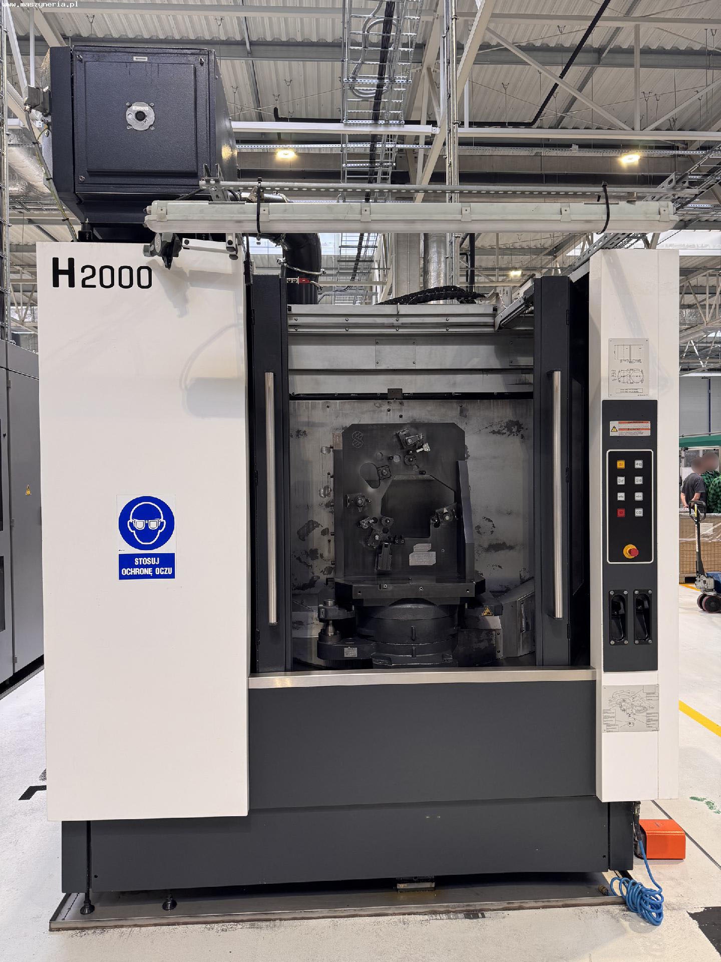

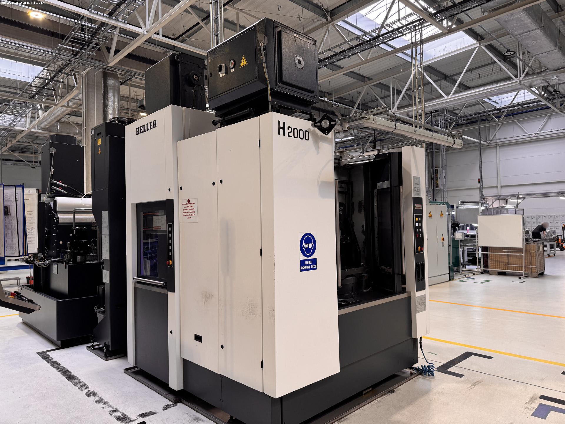

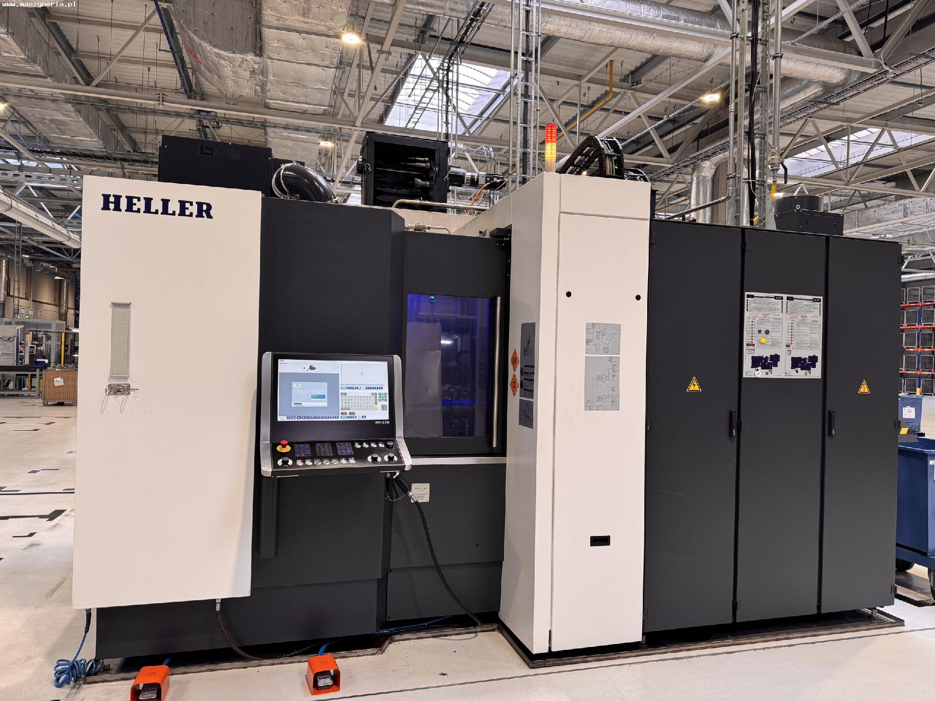

Горизонтальный обрабатывающий центр с ЧПУ HELLER H 2000 был построен в 2022 году компанией Heller Maschinenfabrik GmbH.
Технические характеристики фрезерного станка с ЧПУ HELLER H 2000
Общие данные
  • количество осей: 4 (X,Y,Z,B)
  • подача по оси X/Y/Z: 630/630/630 мм
  • быстрое перемещение по оси X/Y/Z: 80/80/90 м/мин
  • ускорение по оси X/Y/Z: 10/10/12 м/с2
  • усилие подачи по оси X/Y: 10 кН
  • усилие подачи по оси Z: 15 кН
  • допуск позиционирования линейной оси: 0,005 мм

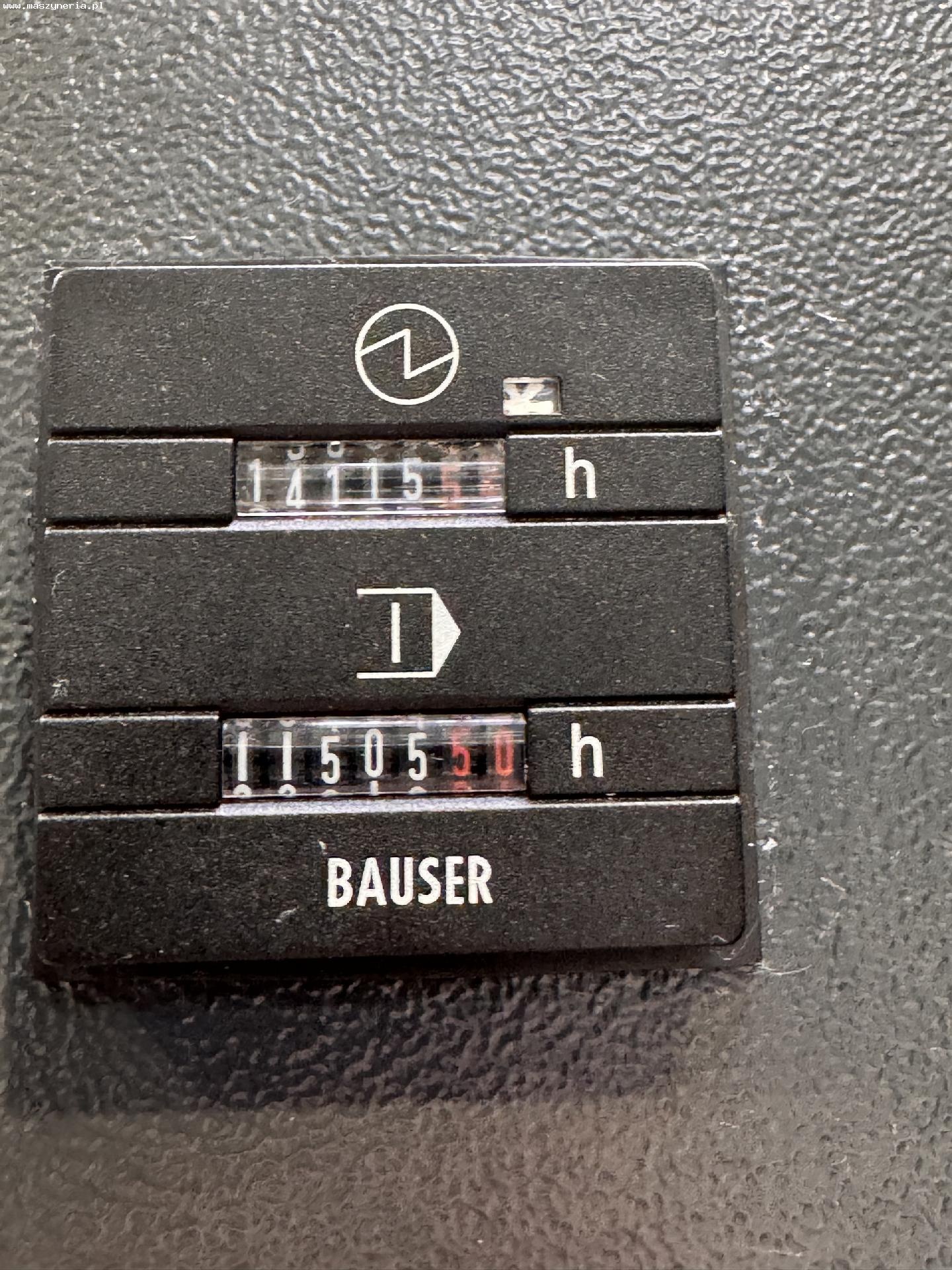

  • часы работы: 11505 h
  • давление сжатого воздуха: 5-6 бар
  • точка росы сжатого воздуха: 3°C
  • чистота сжатого воздуха: < 5 мкм
  • максимальное содержание масла в сжатом воздухе: 0,1 мг/м3
  • общая мощность оборудования без системы фильтрации охлаждающей жидкости: ок. 31 кВА
  • допустимая температура окружающей среды: 10-45°C
  • электропитание: 3x 400 В; 50 Гц
  • размеры станка HELLER H2000 с системой фильтрации СОЖ и транспортером стружки (Д x Ш x В): 6300 x 2950 x 3400 мм
Шпиндель

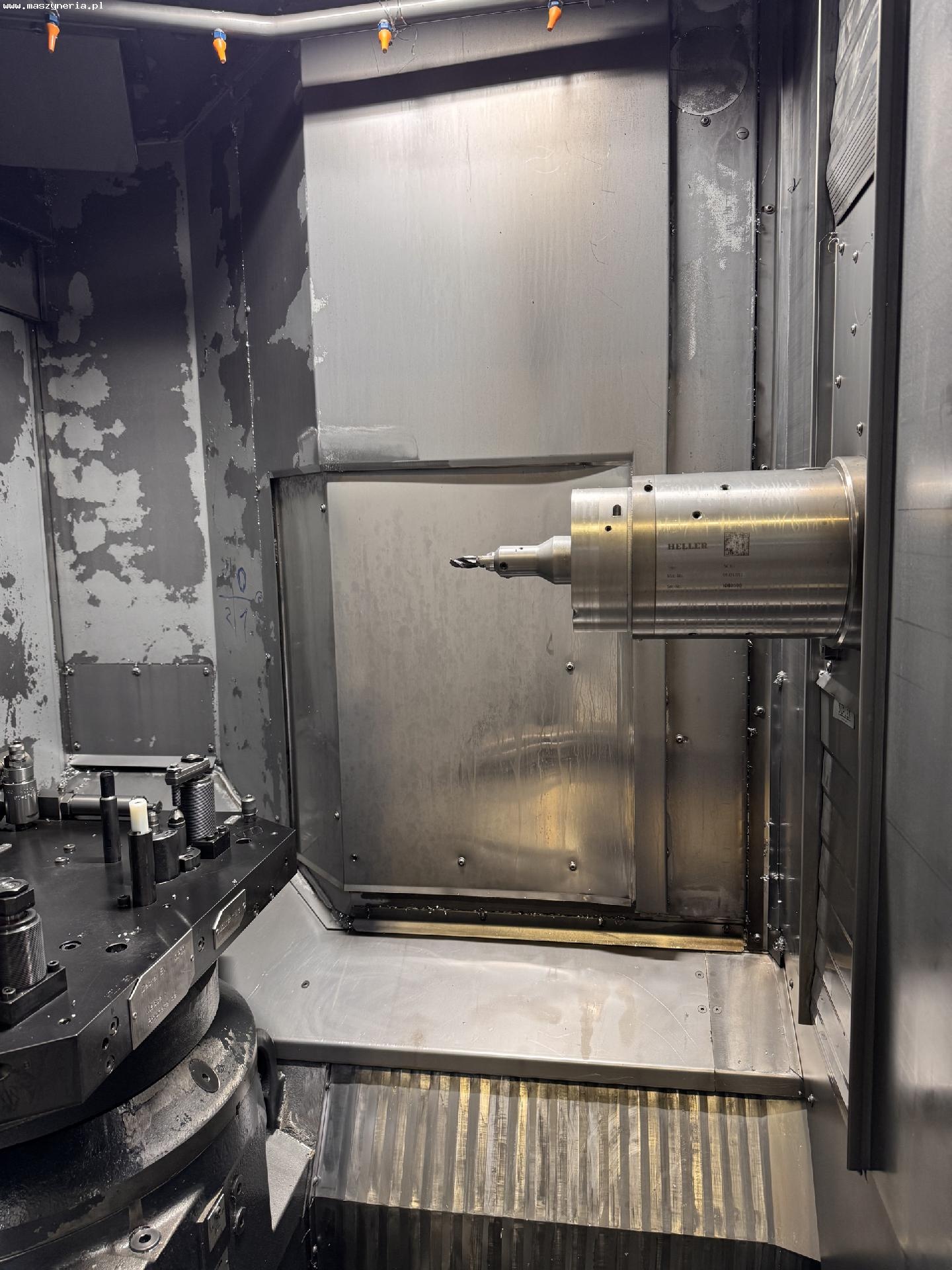

  • режущий блок SC 63i Speed Cutting
  • максимальная скорость вращения шпинделя: 16000 об/мин
  • минимальная скорость вращения шпинделя: 5 об/мин

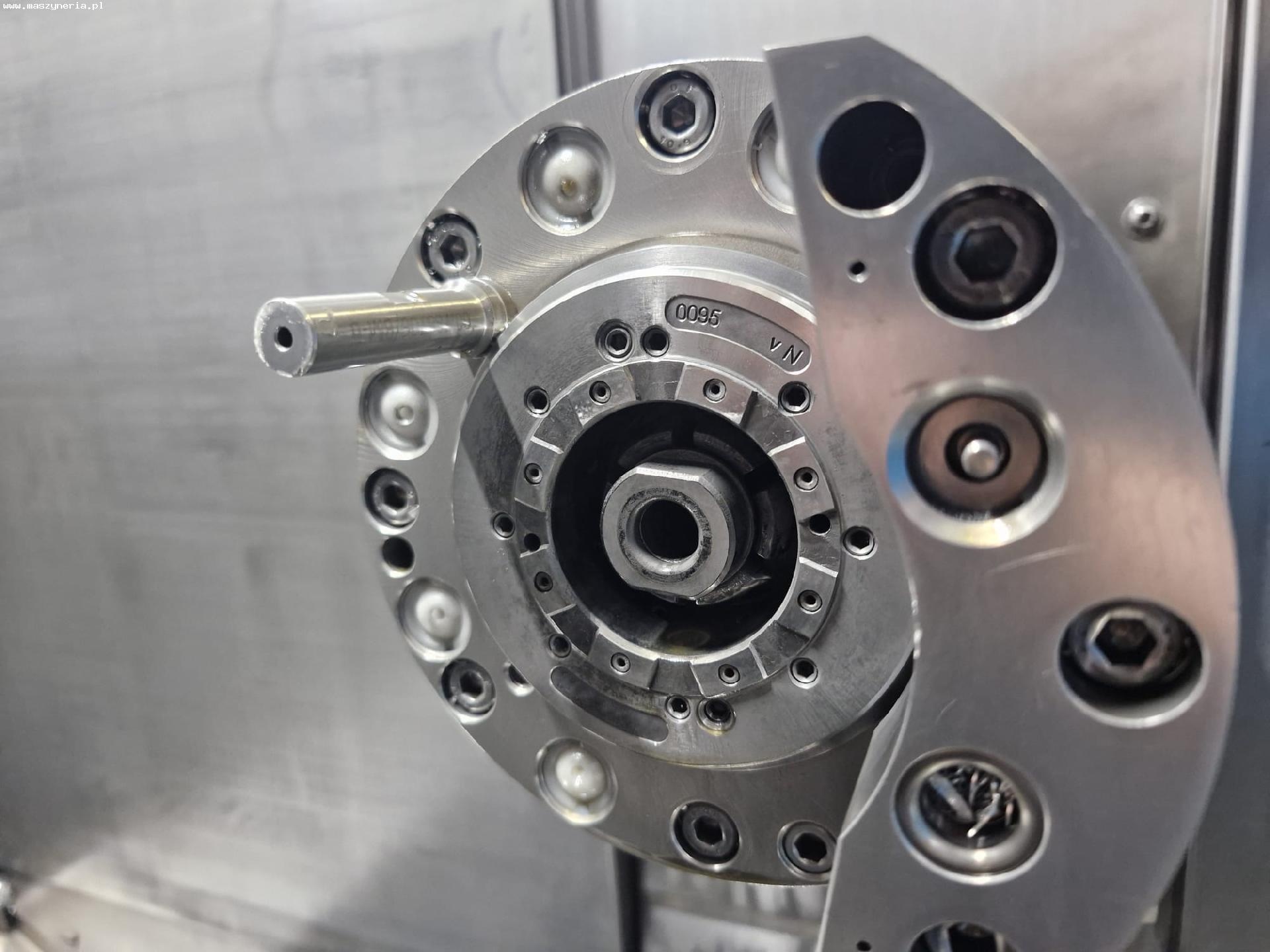

  • конусность шпинделя: HSK-A 63 (DIN 69893)
  • мощность привода шпинделя: 45 кВт
  • крутящий момент шпинделя: 103 Нм
  • диаметр подшипника шпинделя: 80 мм

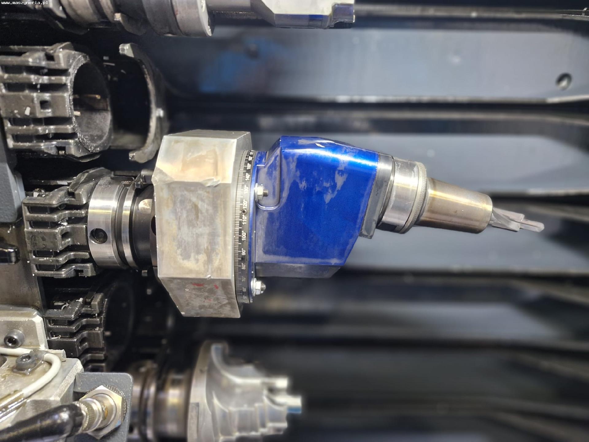

  • возможность установки угловых головок
Автоматическая система смены паллет
  • максимальный вес заготовки (двухсторонняя загрузка): 800 кг
  • максимальный вес заготовки (односторонняя загрузка): 600 кг
  • максимальный диаметр заготовки: 720 мм
  • максимальная высота заготовки: 850 мм
  • размеры поддона (Д х Ш): 400 x 500 мм
  • время смены поддона (с гидравлическим зажимом): 10,5 с
  • время смены поддона (без гидравлического зажима): 10 с
  • точность смены поддонов по осям X/Y/Z: 0,01 мм
  • максимальный момент инерции паллеты относительно оси B: 36 кгм2
  • загрузочная станция с ручным поворотом поддона (4x 90°)
  • поддон с отверстиями DIN (2 шт.)
  • пневматическое управление опорой заготовки
  • снижение гидравлического давления до 60 бар для существующих устройств
  • мультимедийный интерфейс для крепления заготовок (5 контуров, гидравлика до 80 бар)
  • управление дополнительной гидравлической линией в рабочем пространстве
Поворотный стол с ПУ
  • диапазон вращения по оси B: 360°
  • скорость вращения оси В: 40 об/мин
  • точность индексации оси B: 0,001°
  • допуск на угловое позиционирование оси B: 8″
  • максимальный тангенциальный крутящий момент (поворотный стол с ПУ): 5000 Нм
  • максимальный крутящий момент при наклоне (поворотный стол с ПУ): 8000 Нм
Магазин инструментов
  • количество позиций: 80
  • максимальный диаметр инструмента (соседние позиции пусты): 160 мм
  • максимальный диаметр инструмента (соседние позиции заняты): 72 мм
  • максимальная длина инструмента: 410 мм
  • максимальный вес инструмента (соседние позиции пустые): 12 кг
  • максимальный вес инструмента (соседние позиции заняты): 3,5 кг
  • время смены инструмента (от чипа к чипу): 2,2 с
  • держатель инструмента: HSK 63
  • панель управления на станции подготовки инструмента

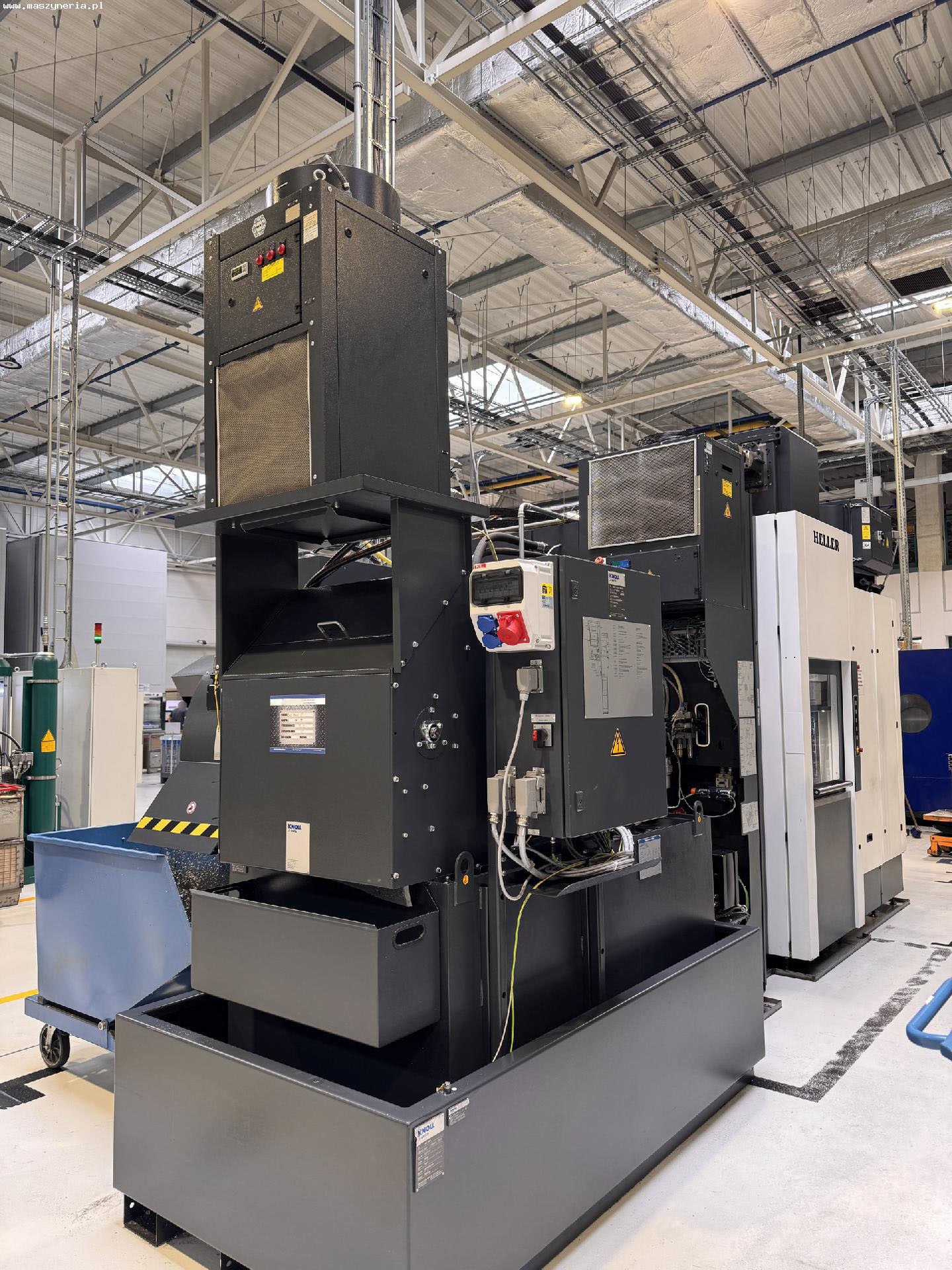

Система фильтрации СОЖ
  • бумажный фильтр
  • точность фильтрации: 40 мкм
  • объём бака: 1200 л
  • IKZ 50 бар
  • производительность IKZ при 50 бар: 33 л/мин
  • максимальная мощность системы фильтрации СОЖ: 14 кВА
  • промывка рабочего пространства
Оснащение фрезерного станка HELLER

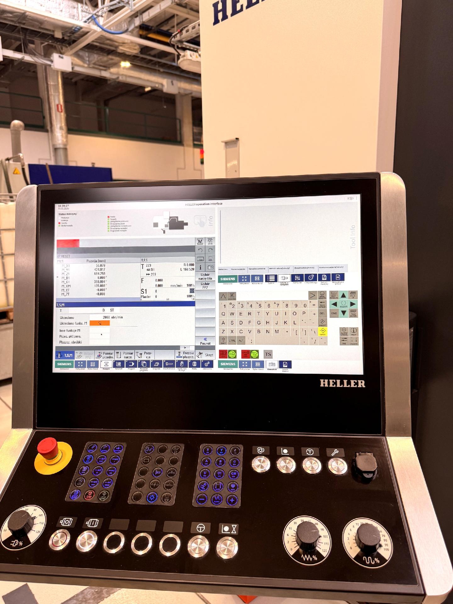

  • управление ЧПУ: SIEMENS SINUMERIK 840D SL
— интегрированный контроль инструмента (IPM)
— контроль поломки инструмента
— автоматический цикл подготовки и отделки производства
— счетчики времени работы и количества изготовленных деталей
— запись производственных данных (BDE)
— интерфейс на польском и немецком языках
  • 24-дюймовая панель оператора с сенсорным экраном: HELLER Operation Interface
  • пакет SPEED — поворотный стол с ПУ, увеличенная скорость быстрого перемещения, увеличенная скорость смены инструмента, AutoSet, извлечение инструмента, преобразование поверхности (CYCLE800 — Siemens)
  • поворотный стол с ПУ
  • шпиндель с системой охлаждения и температурной компенсацией
  • 80-позиционный цепной магазин инструментов
  • автоматическая система смены паллет
  • сервоприводы с инкрементальными энкодерами по всем осям
  • система прямого измерения в виде стеклянных весов
  • система фильтрации охлаждающей жидкости: KNOLL VRF 250
  • ленточный транспортер стружки для мокрой обработки
  • лоток для сбора стружки с датчиком утечки
  • система управления энергопотреблением HELLER BLUE
  • система удаления масляного тумана/эмульсии
  • система охлаждения с компонентами SMC
  • водо-воздушный блок охлаждения шпинделя и шкафа управлени
  • яблок охлаждения СОЖ с компрессорной системой
  • интегрированная воздушная и водяная пушка
  • пневматическая система на основе компонентов FESTO
  • центральная система воздушно-масляной смазки
  • роликовые направляющие с низким коэффициентом трения по всем линейным осям
  • лампа индикации состояния станкаинтерфейс OPC UA (только для чтения, в сочетании с записью производственных данных)
  • виброгасящие элементы для поддержки станка
  • обдув стекла рабочей двери
  • специальная маркировка на польском и немецком языках
  • маркировка скрытых устройств на ограждения
  • хтехническая документация на польском языке + цифровая версия (PDF, CD)
  • документация по технике безопасности (LOTO — Lockout/Tagout)
  • сервисная документация, списки запасных частей и контрольные компоненты
  • расширенный список запасных частей и расходных материалов
