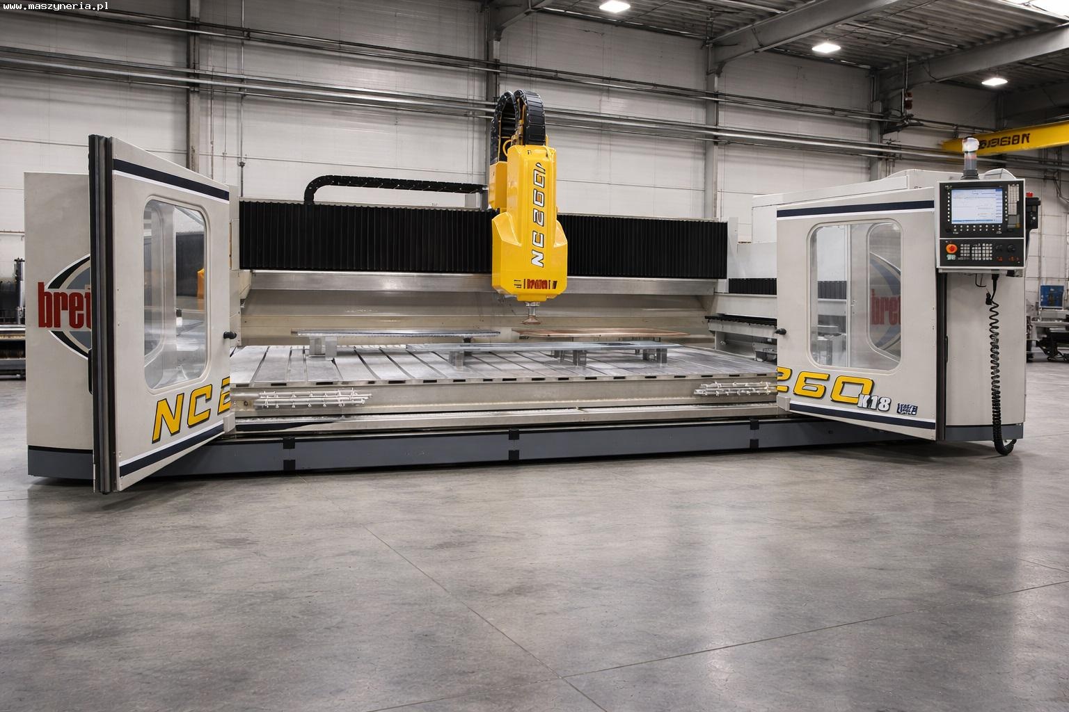

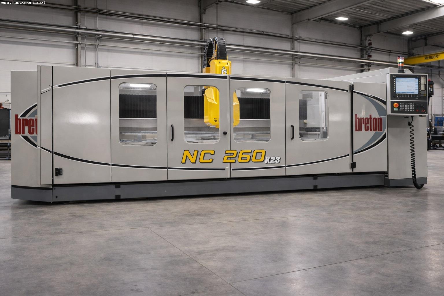

Камнеобрабатывающий центр BRETON Contourbreton NC 260 K23
Обновлено 14.08.2026 1016947
Камнеобрабатывающий центр BRETON Contourbreton NC 260 K23 был построен в 2010 году в Италии компанией Breton S.p.A.
Технические характеристики фрезерного станка с ЧПУ по камню BRETON Contourbreton NC 260 K23
Общие данные
  1. обрабатываемые материалы: мрамор, гранит, бетон, другие натуральные камни

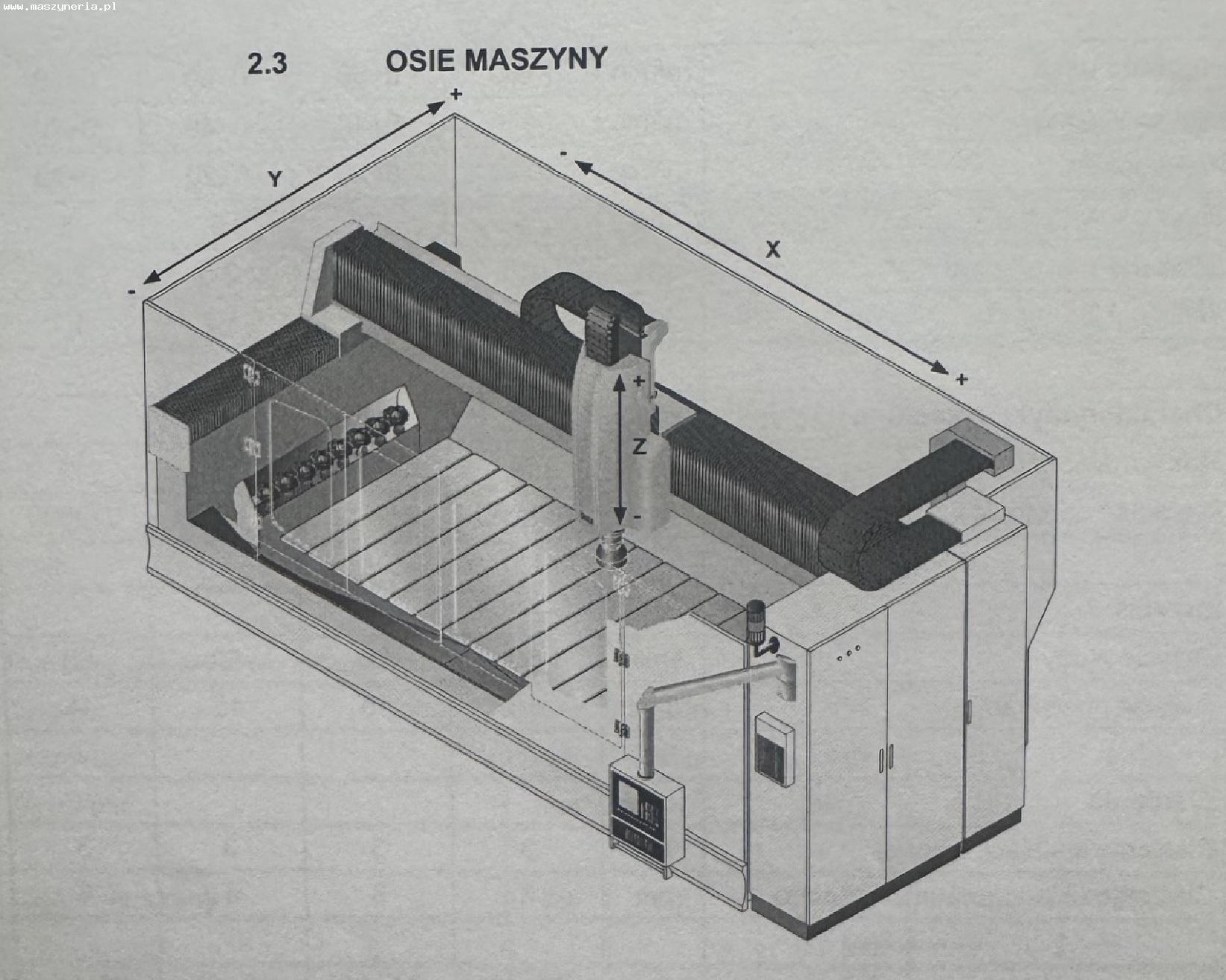

  2. подача по оси X/Y/Z: 3500/2300/260 мм
  3. максимальная скорость подачи по оси X/Y/Z: 60/40/20 м/мин
  4. размеры рабочего стола (Д х Ш): 3515 x 2250 мм
  5. максимальный вес заготовки: 4000 кг
  6. скорость вращения шпинделя: 0-9000 об/мин
  7. мощность привода шпинделя (S1): 14 кВт
  8. класс лазера II

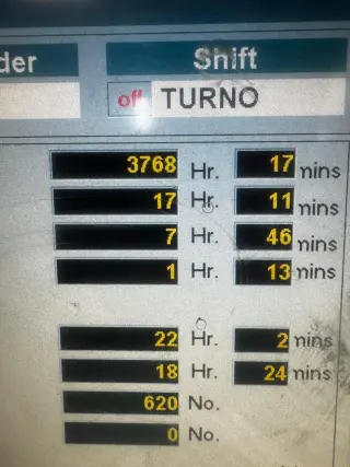

  9. время работы: 3768 ч
  10. мощность привода оси X/Y/Z: 5/2,5/1,7 кВт
  11. давление в системе водоснабжения: 3 бар
  12. расход воды: 60 л/мин
  13. давление в пневматической системе: 6 бар
  14. расход воздуха: 15 Нл/мин
  15. уровень звукового давления: 96 дБ(A)
  16. габариты (Д х Ш х В): 5950 х 3640 х 2800 мм
  17. вес станка BRETON Contourbreton NC260 K23: 8000 кг
Магазин инструментов
  1. количество инструментов: 18+18
  2. максимальный диаметр инструмента: 140 мм
  3. максимальная длина инструмента: 200 мм
  4. максимальный вес инструмента: 15 кг
  5. максимальный вес инструмента при 2000 об/мин: 15 кг
  6. максимальный вес инструмента при 9000 об/мин: 6 кг
  7. держатель инструмента: HSK-B80
  8. балансировка инструмента: динамическая G6.3 (ISO 1940/1)
Производительность фрезерного станка по камню BRETON
Резка диском диаметром 250 мм (мрамор)
  1. скорость вращения шпинделя: 2800 об/мин
  2. периферийная скорость режущего диска: 50 м/с
  3. рабочая скорость подачи (толщина материала 2 см): 2500 мм/мин
  4. рабочая скорость подачи (толщина материала 3 см): 1600 мм/мин
  5. рабочая скорость подачи (толщина материала 4 см): 1250 мм/мин
  6. рабочая скорость подачи (толщина материала 5 см): 1000 мм/мин
Резка диском диаметром 250 мм (гранит)
  1. скорость вращения шпинделя: 1350 об/мин
  2. периферийная скорость режущего диска: 30 м/с
  3. рабочая скорость подачи (толщина материала 2 см): 1250 мм/мин
  4. рабочая скорость подачи (толщина материала 3 см): 800 мм/мин
  5. рабочая скорость подачи (толщина материала 4 см): 600 мм/мин
  6. рабочая скорость подачи (толщина материала 5 см): 500 мм/мин
Резка выпуклым диском диаметром 190 мм (мрамор)
  1. скорость вращения шпинделя: 3200 об/мин
  2. периферийная скорость режущего диска: 38 м/с
  3. рабочая скорость подачи (толщина материала 2 см): 2000 мм/мин
  4. рабочая скорость подачи (толщина материала 3 см): 1300 мм/мин
  5. рабочая скорость подачи (толщина материала 4 см): 1000 мм/мин
Резка выпуклым диском диаметром 190 мм (гранит)
  1. скорость вращения шпинделя: 2600 об/мин
  3. рабочая скорость подачи (толщина материала 2 см): 1000 мм/мин
  4. рабочая скорость подачи (толщина материала 3 см): 650 мм/мин
  5. рабочая скорость подачи (толщина материала 4 см): 500 мм/мин
Сверление отверстий
  1. диаметр отверстия: 240 мм, 260 мм, 280 мм, 300 мм, 320 мм, 340 мм, 360 мм, 380 мм, 400 мм, 460 мм
  2. допуск отверстия: 0-1 мм
