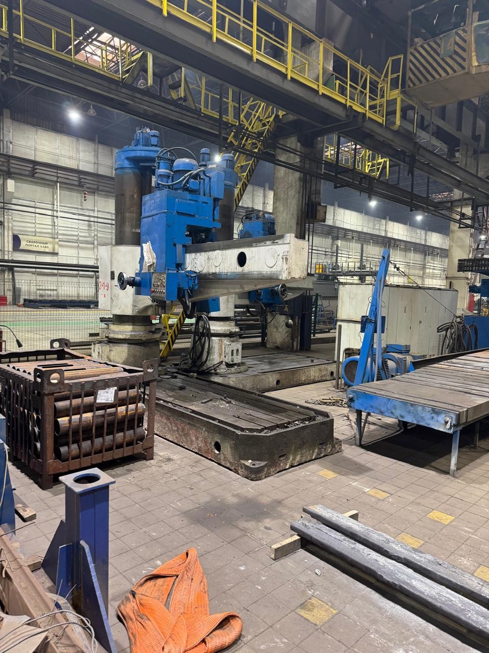

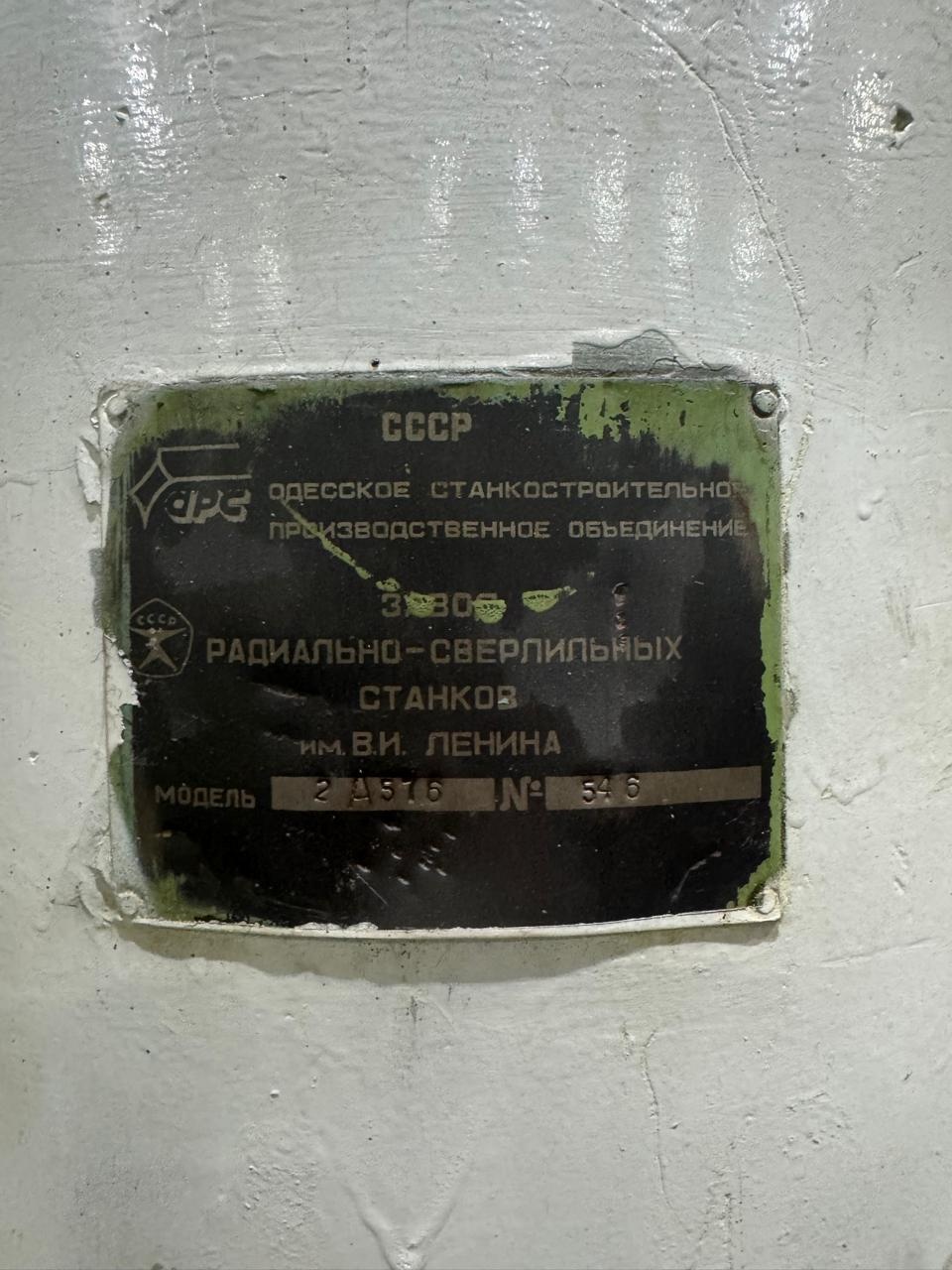

Продается радиально-сверлильный станок модели 2Д576. Оборудование предназначено для тяжелых работ в энергетическом машиностроении и судостроении. Станок в рабочем состоянии, подключен, возможен показ в работе.
Технические характеристики:
Максимальный диаметр сверления: 80–100 мм (в зависимости от материала).
Наибольший вылет шпинделя (радиус): 2500 мм.
Конус шпинделя: Морзе 6 (усиленный).
Перемещение рукава по колонне: 1250 мм.
Вес станка: около 13 500 кг (13,5 тонн).

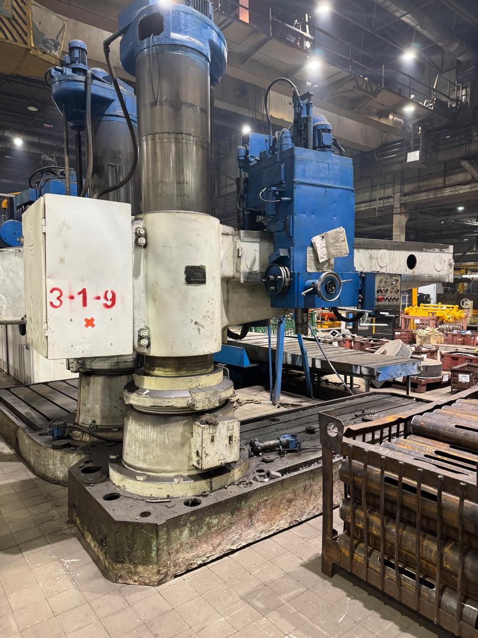

Состояние:
Геометрия в норме, зажим колонны и рукава гидравлический, держит мертво.
Коробка скоростей работает во всех диапазонах без посторонних шумов.
Износ направляющих минимальный для оборудования такого класса.
Полный комплект: плита, колонна, рукав, сверлильная бабка.
