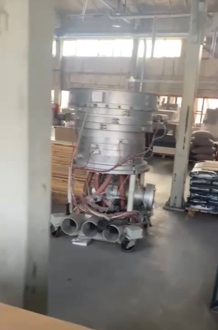

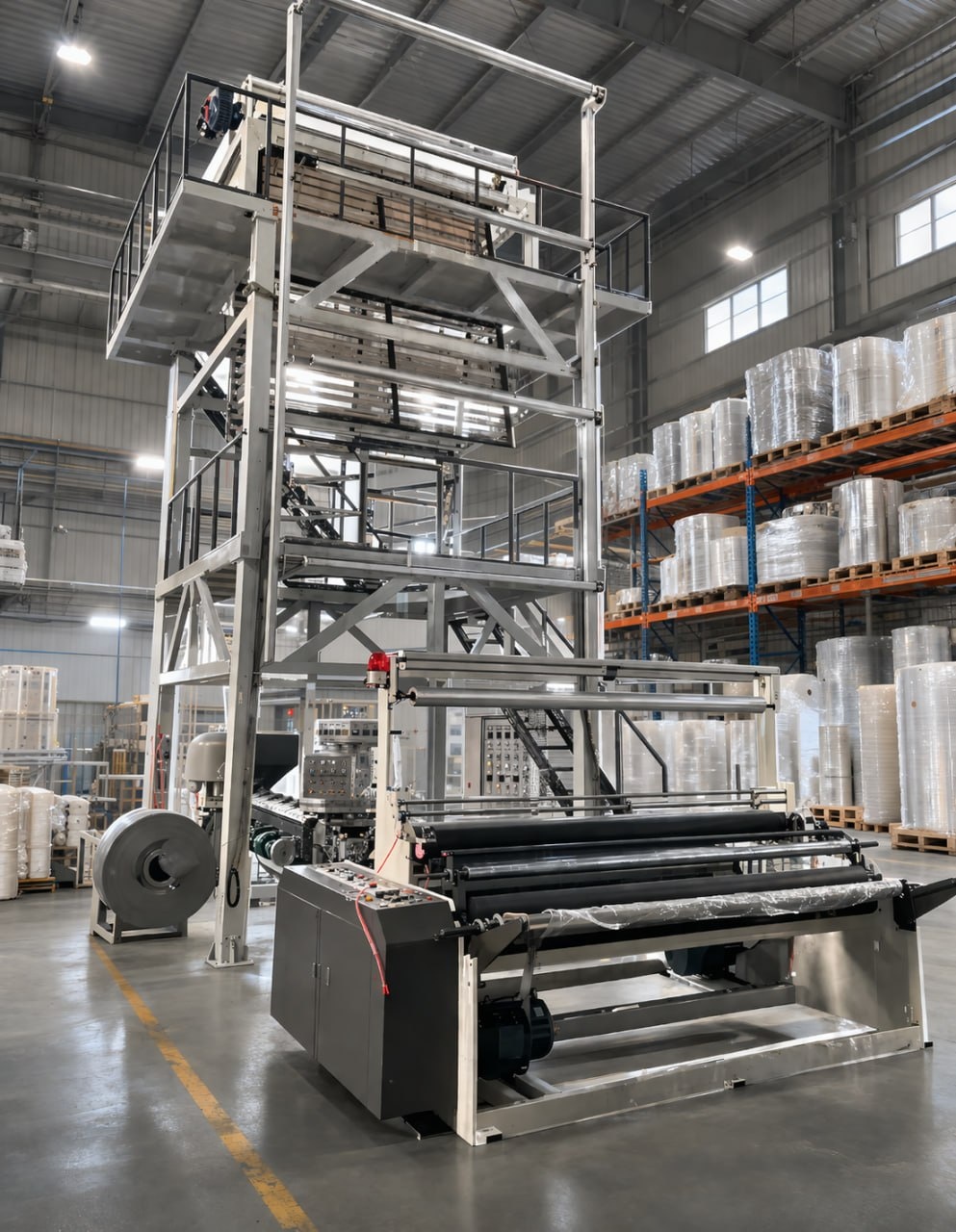

 Продаётся высокопроизводительная линия для производства полиэтиленовой плёнки (LDPE / LLDPE). Отличный вариант для запуска или расширения производства.
Почему это выгодно:
✔ Производительность до 350 кг/час
✔ Ширина плёнки до 2150 мм (до 3000 мм с фальцами)
✔ Полностью автоматизированная линия
✔ Готов к работе — можно запускать сразу
✔ Подходит под массовое производство
⚙️ Ключевые параметры:
  • Толщина плёнки: 25–150 мкм

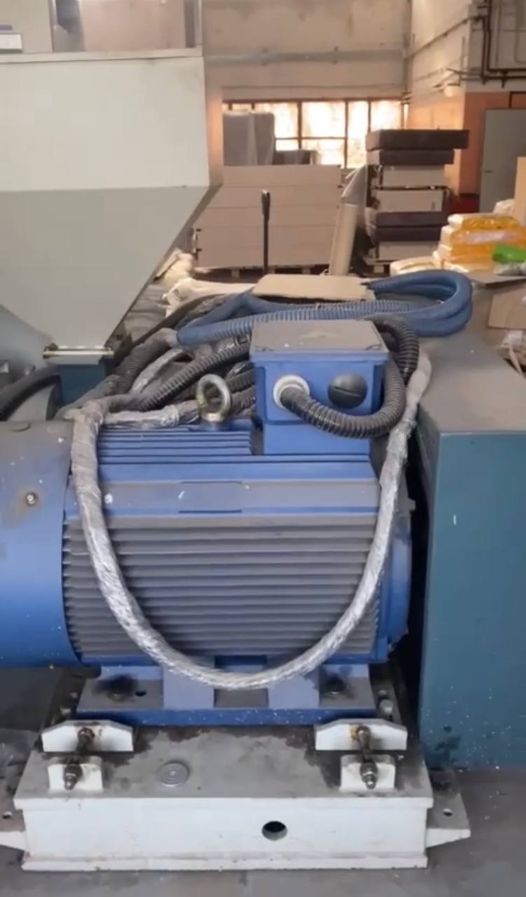

  • Диаметр шнека: 120 мм
  • L/D: 38:1
  • Скорость: до 110 об/мин

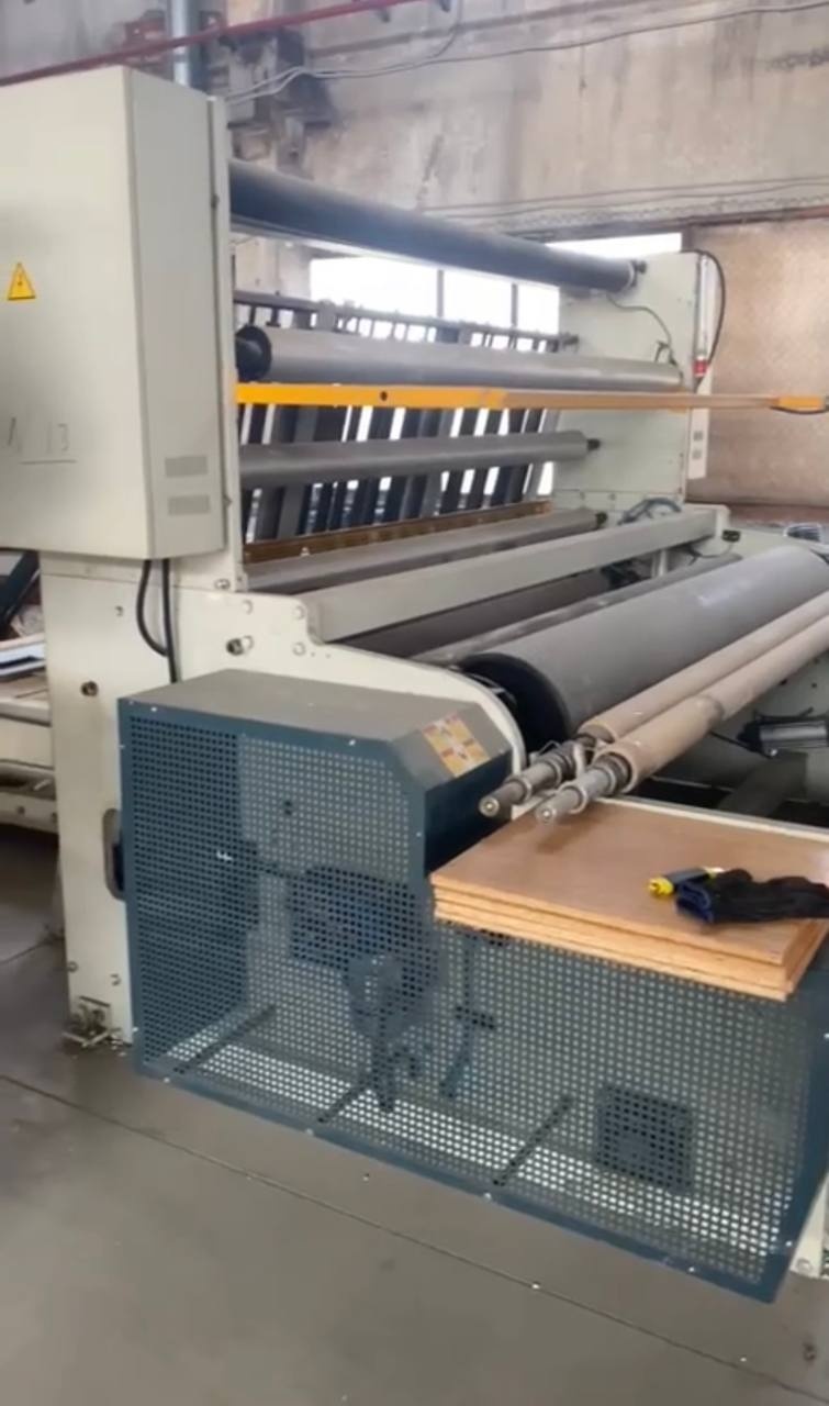

  • Намотка: автоматическая, со сменой рулонов
  • Макс. диаметр рулона: 700 мм
 Оснащение:
  • PLC управление + сенсорный экран
  • Автоконтроль температуры (13 зон)
  • Контроль натяжения и скорости
  • Автоматическая смена рулонов
  • Счётчик метража
 В комплекте:
✔ Экструдер с головкой и воздушным кольцом

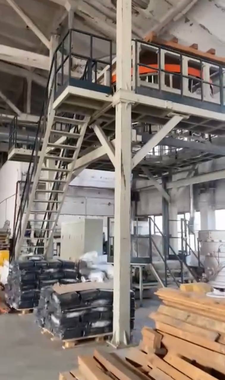

✔ Вышка 11 м с лестницей
✔ Формирование фальцев (по 500 мм)

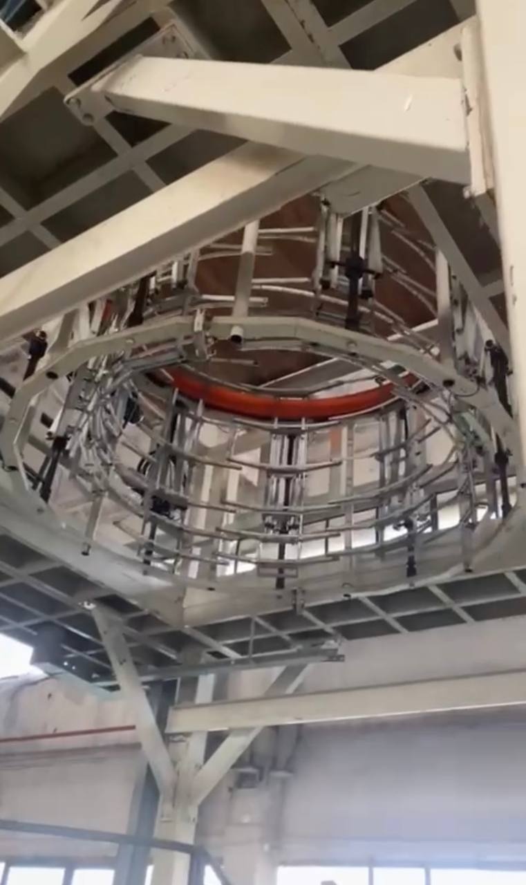

✔ Стабилизационная корзина
✔ Автоматическая намотка
✔ Летящий нож
✔ Пневмовалы (2 шт.)
✔ Система IBC (внутреннее охлаждение)
✔ Автозагрузчик сырья
⚡ Мощность:
  • Главный двигатель: 157 кВт
  • Полный комплект приводов и охлаждения
.      Питание:
220 / 380 / 480 В, 3 фазы
         Состояние: рабочее
.        Возможен осмотр
.        Помощь с запуском (по договорённости)
.        Пишите / звоните — расскажу подробнее, отправлю видео работы и дополнительные фото.
