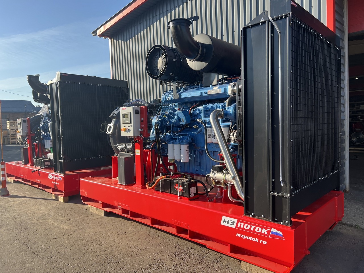

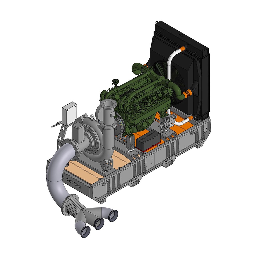

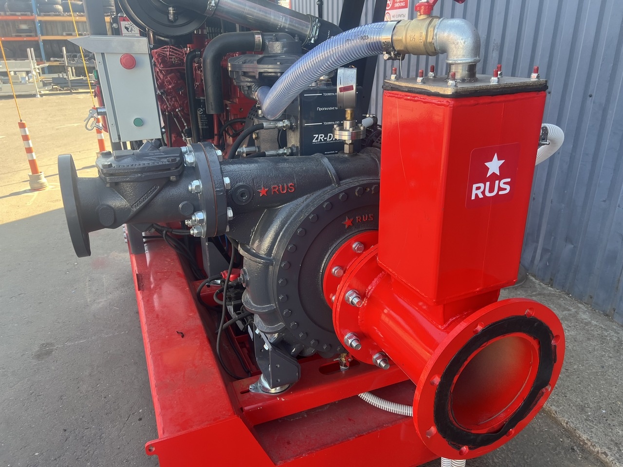

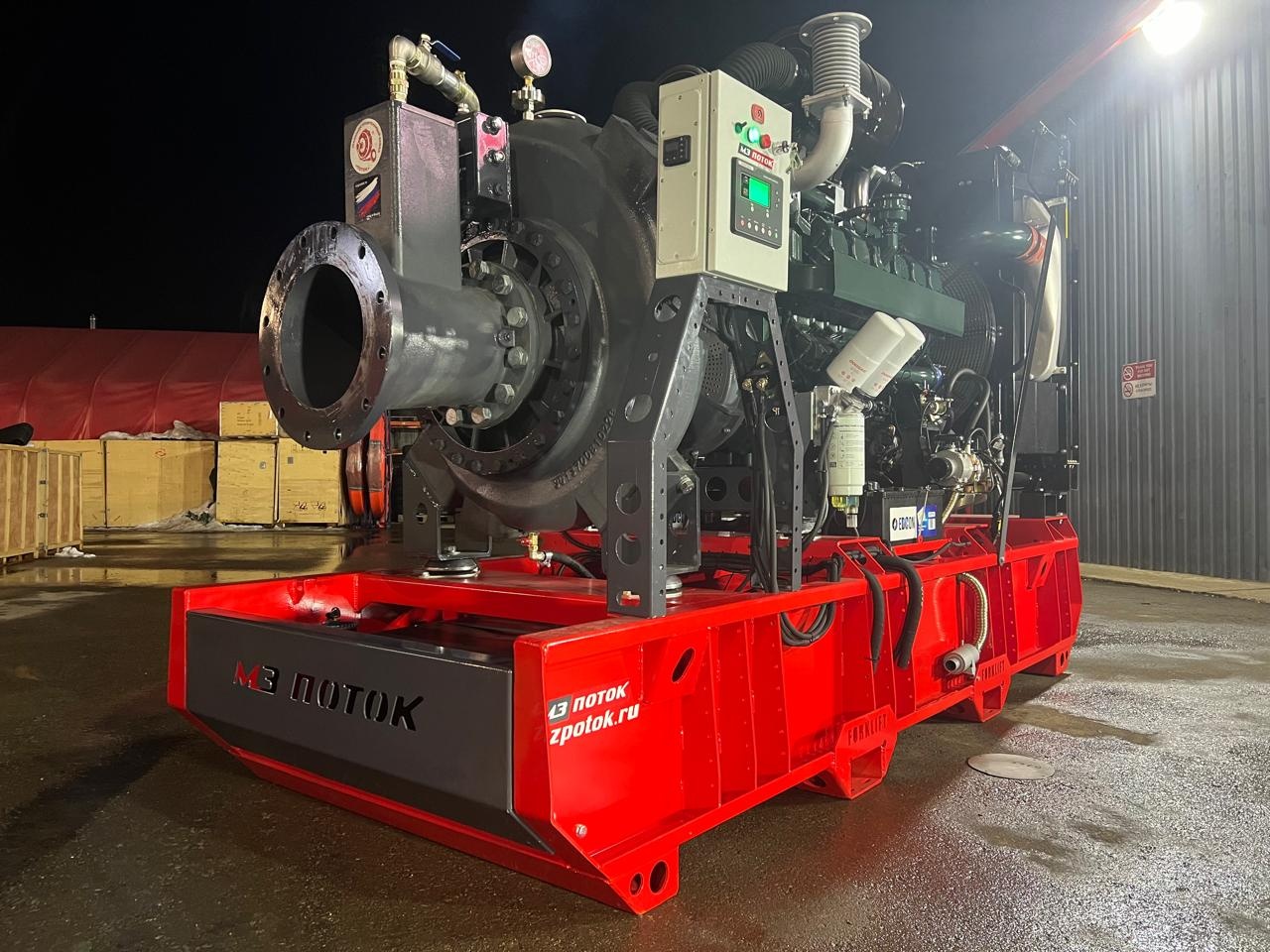

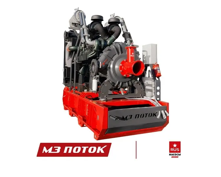

Характеристики ДНС:
  • Насос: Zvezda RUS / AMOS MCL / AMOS MCST
  • Производительность (м3/ч): 45 - 1800
  • Напор (м): 15 - 200
  • Дизельный двигатель: SDEC / IVECO / DOOSAN / WEICHAI
  • Охлаждение: жидкостное
  • Количество цилиндров: 6-12
  • Вакуумная система:
    • с насосом Zvezda RUS или AMOS MCL: ZR-VAC / электрическая / гидравлическая
    • с насосом AMOS MCST: самовсасывающая
  • Мощность (кВт): 213 - 505
  • Примерный расход топлива (л/ч):
    • при 100% нагрузке: 42,3 - 126
    • при 75% нагрузке: 31,7 - 95,3
    • при 50% нагрузке: 21,1 - 66,3
  • Объём топливного бака (л): 800
  • Системы и датчики дизельной насосной станции:
    • Автоматическая система контроля оборотов двигателя
    • Аварийный датчик давления на выходе насоса
    • Аварийный датчик давления масла
    • Аварийный датчик температуры охлаждающей жидкости
    • Аналоговый датчик указателя давления масла
    • Аналоговый датчик указателя температуры охлаждающей жидкости
    • Аналоговый датчик указателя уровня топлива
    • Манометр с мембранным делителем на выходе из насоса
    • LED-освещение
    • Задние фонари
    Электронная панель управления может быть опционально дополнена системой дистанционного управления по
     (дальность приема до 8 км) или .
