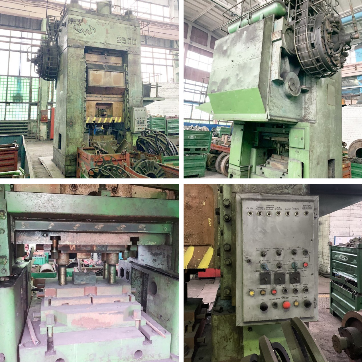

Технические характеристики - Пресс 504.003.844 чеканочный 2500 тонн (КБ8344, КБ8044, КВ8044)
Тип: Кривошипно-коленный пресс
Производитель: ТМП Воронеж
Модель: 504.003.844
Номинальное усилие: 2500 тонн
Ход ползуна: 190 мм
Число ходов в минуту (макс.): 20
Регулировка расстояния между столом и ползуном: 15 мм
Ход ползуна в нижнем положении при максимальном усилии: 4,5 мм
Размер стола: 1530 x 1530 мм
Размер ползуна: 900 x 1420 мм
Нижний выталкиватель
Ход: 50 мм
Усилие: 100 кН
Верхний выталкиватель
Ход: 40 мм
Усилие: 100 кН
Габаритные размеры (Д x Ш x В) ~: 4770 x 3050 x 5890 мм
Масса ~: 125 тонн
