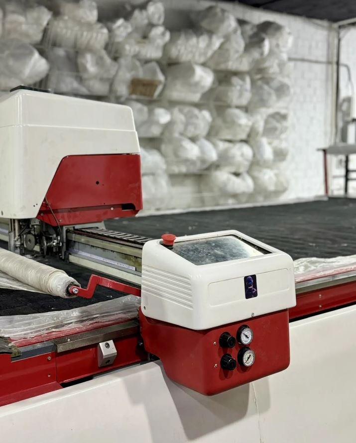

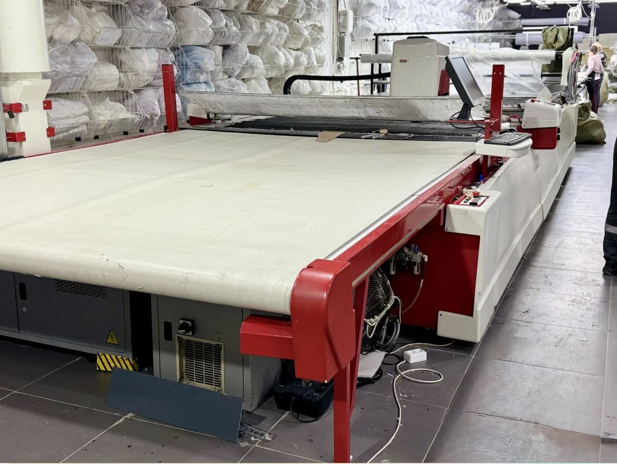

Автоматический раскройный комплекс Investronica CV070 в идеальном состоянии. Находится в г Челябинск.
Производитель Investronica модель CV070 Испания.
2003 г выпуска
Основные технические характеристики Investronica CV070:
Высота настила (материала) в сжатом виде: 7 см
Фактически сформированный настил, до сжатия его под вакуумом, может составлять и большею высоту, после сжатия настил теряет до 70 % от высоты (в зависимости от материалов).
Рабочее окно: 2200х2500 мм
(съемный конвейер где происходит снятие разрезаных деталей равен габаритам окна раскроя 2000х2500 мм, куда конвейерным типом попадает разрезанный настил или слой)
Габаритные размеры(ШхДхВ): 2800 ширина х 6200 длина x 1600 высота
Размеры указаны со всеми движущимися частями машина
(для просчета места установки)
Общий вес станка: 2800 кг
(давление распределяется на 8 опорных ножек, площадью на 11,5 метров квадратных)
Подключение к сети три фазы + Нейтраль 400V 50Hz +/- 10%
(до поставки оборудования на предприятие предоставляется схема эл. шкафа для подготовки подключения станка на площадке эксплуатации)
Источник питания станка: двигатель вакуумной турбины 35 KW (показатель максимальной пиковой нагрузки, данное потребление происходит первые 10-15 сек при запуске двигателя вакуумной турбины, встроенной в машину, для разгона)
Средняя, фактическая, потребляемая мощность станка: 11 - 13 KW
Требование к Сжатому воздуху: 300 L/min 6 BAR (компрессор)
Скорость резки: 60m/1’
(данный показатель это скорость двигателей на осях Х и У, реальная фактическая скорость резки станка, линейная, 18-20 метров в минуту, в зависимости от геометрии деталей кроя и количества рассечек, требуемых отверстий и т.д.)
С оборудованием предоставим комплект запасных частей, проведем обучение и наладку оборудования.
Продажа в связи с уменьшением объемов производства. Торг на месте. Продажа с НДС.
