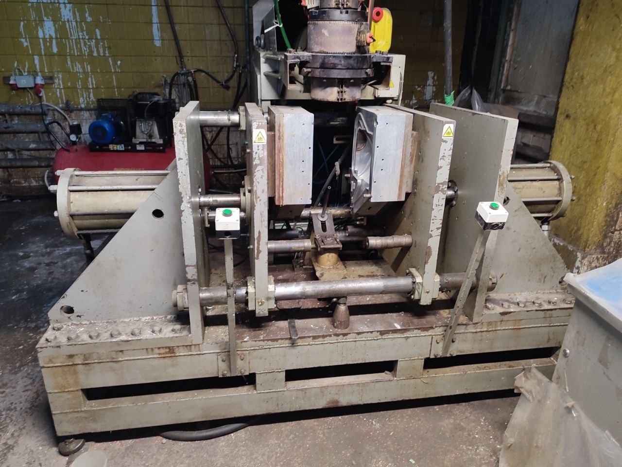

Экструзионно-выдувная установка ВПГ-20
Обновлено 16.04.2026 1018281
Максимальная производительность 50
Объем выдуваемой тары, литров 20 - 30
Максимальный объем тары, литров 50
Минимальный объем тары, литров 20
Максимальные габариты изделий, диаметр х высота мм 400х540 мм
Количество нагревательных элементов копильника, шт. 9
Расстояние между подвижными плитами – min/max 370 - 930
Общий расход сжатого воздуха , нм3/мин 0.9
Температура охлаждающей жидкости, °C 5-10
Расход охлаждающей жидкости, м3/ч 2.2
Рабочее давление пневмосистемы, МПа 0.8 - 1.0
Объём гидробака, л 340
Номинальный диаметр шнека, мм 63
Отношение рабочей длины шнека к его диаметру 22
Потребляемая мощность, кВт 35
Напряжение питания, В 380
Размер (ДхШхВ), мм 4000 х 2500 х 3200
Масса, кг 4300
