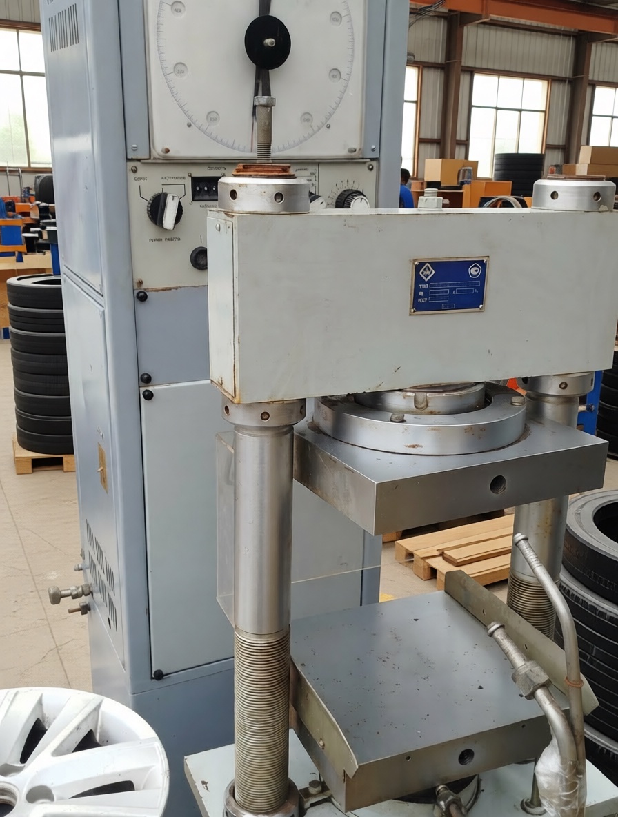

Продаётся машина для испытания на сжатие ИП6083-500.0 (б/у) в рабочем состоянии
Предлагается к продаже испытательная машина ИП6083-500.0, бывшая в эксплуатации. Оборудование использовалось по назначению, в рабочем состоянии. Подходит как для лабораторий, так и для производственных предприятий.
Основные характеристики:
 Машина для испытания на сжатие ИП6083-500.0 предназначена для статических испытаний на сжатие стандартных образцов бетонов, кирпича и других строительных материалов.
    Прибор имеет торсионное силоизмерение и вместе с дополнительными приспособлениями и устройствами к ним позволяют проводить испытания:
     - кирпича на изгиб;
     - сварных плоских образцов на изгиб;
     - бетона на растяжение при раскалывании или изгибе;
     - половинок образцов призм на сжатие.
    Технические характеристики приборов машины для испытания на сжатие ИП6083-500.0:
    Наибольшая предельная нагрузка - 500кН;
    Тип силоизмерителя прибора машина для испытания на сжатие ИП6083-500.0 - торсионный;
    Число диапазонов измерения нагрузки - 2;
    Диапазоны измерения нагрузок:
     - 20кН-200кН;
     - 50кН-500кН;
    Цена единицы наименьшего разряда прибора машина для испытания на сжатие ИП6083-500.0 по диапазонам - 0,4кН, 1,0кН;
    Пределы допускаемой погрешности измерения нагрузки - ±1%;
    Высота рабочего пространства - 360мм;
    Ширина рабочего пространства - 340мм;
    Ход поршня рабочего цилиндра - 100мм;
    Наибольшая скорость перемещения поршня рабочего цилиндра прибора машина для испытания на сжатие ИП6083-500.0 вверх без нагрузки - 240мм/мин;
    Размер опорных плит - 320х320мм;
    Диапазон скоростей нагружения - 0,5кН/с-25кН/с;
    Пределы допускаемой погрешности поддержания скорости нагружения прибора машина для испытания на сжатие ИП6083-500.0 начиная с 0,2 наибольшей предельной нагрузки машины до разрушающей нагрузки образца - ±20%;
    Емкость масляного бака - 50л;
    Параметры питания - 380В, 50Гц;
    Потребляемая мощность - не более 1,5кВт;
    Габариты прибора машина для испытания на сжатие ИП6083-500.0 - 1160х605х1620мм;
    Масса - не более 710кг;
