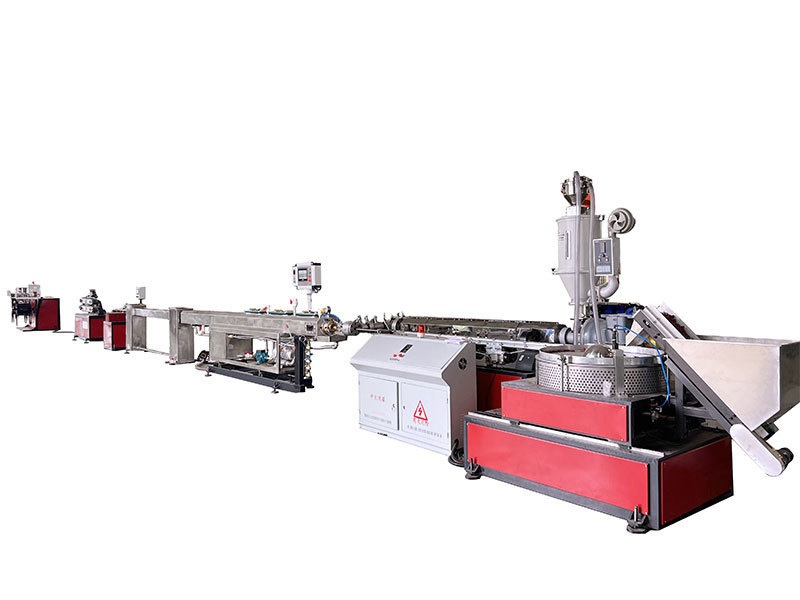

Основные технические параметры оборудования:

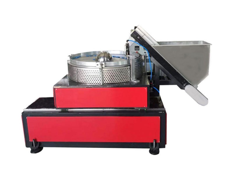

Система ввода фильтра:
þ Инфракрасный фотоэлектрический датчик точно контролирует автоматическую подачу капельницы для пластыря.
þ просеивающая машина диаметром 1200 мм, скорость загрузки 1500 шт./мин.
Высокоэффективный экструдер:
þ Высокая производительность, низкое энергопотребление, низкий уровень шума
þ Цилиндр шнека и шнек прошли процессы закалки и азотирования, что делает их устойчивыми к высоким температурам, износу, коррозии и высокой прочностью, что значительно увеличивает срок их службы. Разумная и уникальная конструкция секции пластификации делает поверхность продукта гладкой и блестящей.
Система управления ПЛК:
þ Вся машина использует высокопроизводительную систему управления человеко-машинным интерфейсом ПЛК, а процесс работы удобен и понятен.

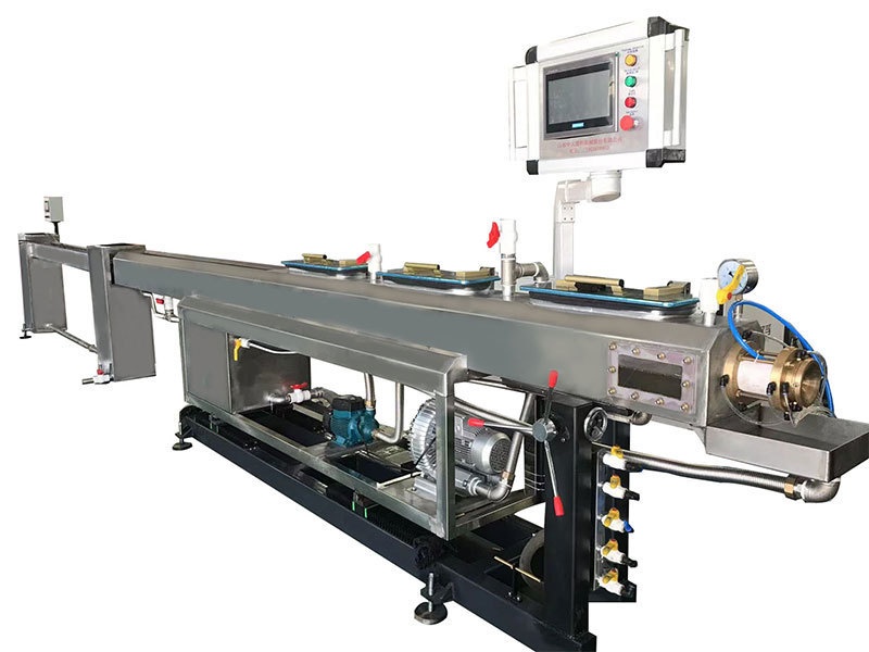

Система охлаждения вакуумной формовки:
þ Система калибровки: для синтеза высокопрочной и износостойкой латуни используются различные сплавы, которые легко регулировать.
þВакуумная система: усовершенствованная конструкция трубопровода, хорошая вакуумная герметизация и лучший эффект охлаждения.
þСистема обнаружения сломанной трубы: если ремень капельного орошения сломан, хост автоматически остановится.
þСистема обнаружения пузырьков: с помощью ультразвукового обнаружения, если на ленте капельного орошения есть волдыри, намотка автоматически перематывается.

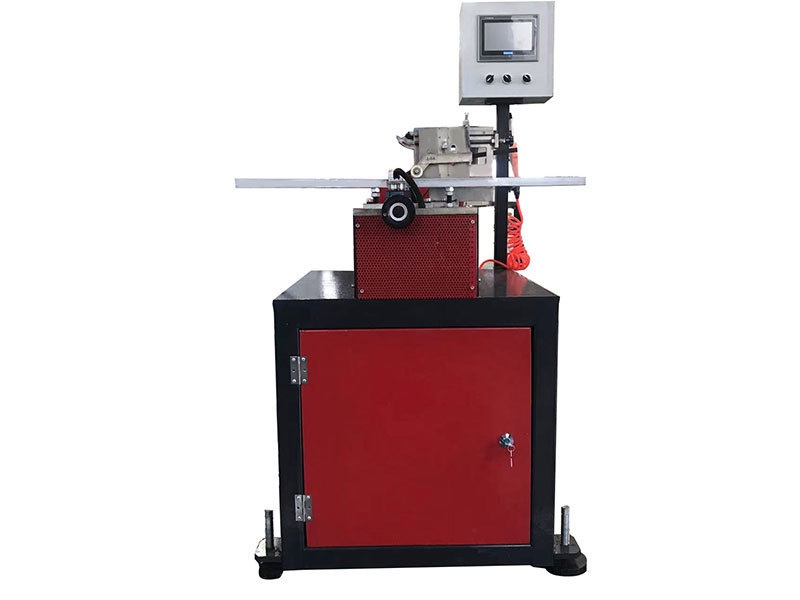

Система тягового бурения:
þ Тяговая машина: использует высокоскоростную ленточную тягу с пневматической регулировкой.
þ Сверлильная часть: четыре группы высокоскоростного сервосверления, скорость сверления может достигать 3000 раз в минуту.
þ Система обнаружения: высокоскоростная камера Sony отслеживает эффект пробивания каждой дыры в режиме реального времени; система автоматически подаст сигнал тревоги в случае пропущенных ударов или отклонений, а скорость прохода штамповки можно установить самостоятельно. Если скорость прохода штамповки превышена, система автоматически подаст сигнал тревоги, и намотка автоматически остановится, что упрощает обнаружение работниками.
Высокоскоростная намотка:
þ Автоматическая резка, автоматическая смена рулонов
þ Настройка счетчика: 1000-2000 метров/рулон.
þ Добавить обнаружение синхронизации видео
