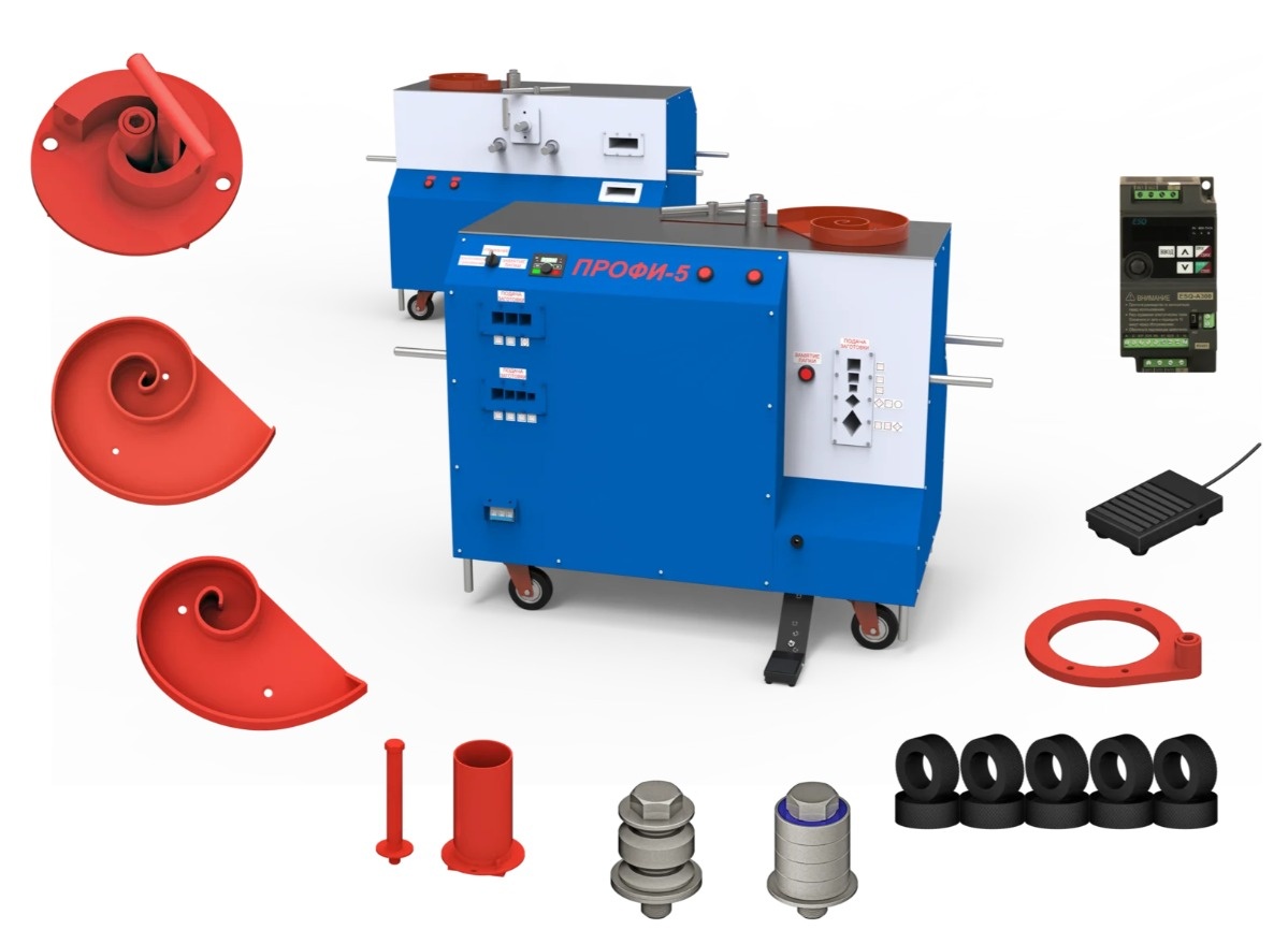

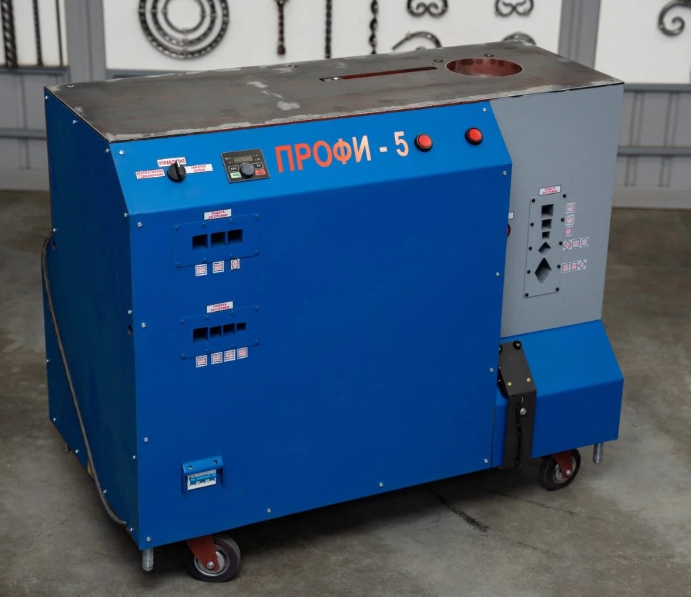

«ПРОФИ-5» — станок с большим набором операций холодной ковки для изготовления элементов художественного декора как из пустотелого, так и из полнотелого металлопроката.
Станок позволяет гнуть завитки, производить торсировку, навивать кольца, изготавливать «корзинки», делать декоративные кузнечные элементы, дуги и арки, раскатывать «лапки» и производить формирование профильных труб, а также наносить фактуры на металлопрокат.
Мастер, комбинируя полученный набор элементов холодной ковки, создаёт сложные узорчатые изделия, украшая ими конструкции. Обычный забор, изготовленный таким образом, кроме утилитарного назначения приобретает ещё и художественную ценность.
«ПРОФИ-5» — это один из немногих кузнечных станков, который сгибает профильную трубу сечением 25x25x1,5 мм в элементы художественной ковки без складок и гофр с различными вариантами декоративно сдавленной поверхности у заготовок.
Станок прекрасно подойдёт как для небольшой мастерской, так и для промышленного производства.

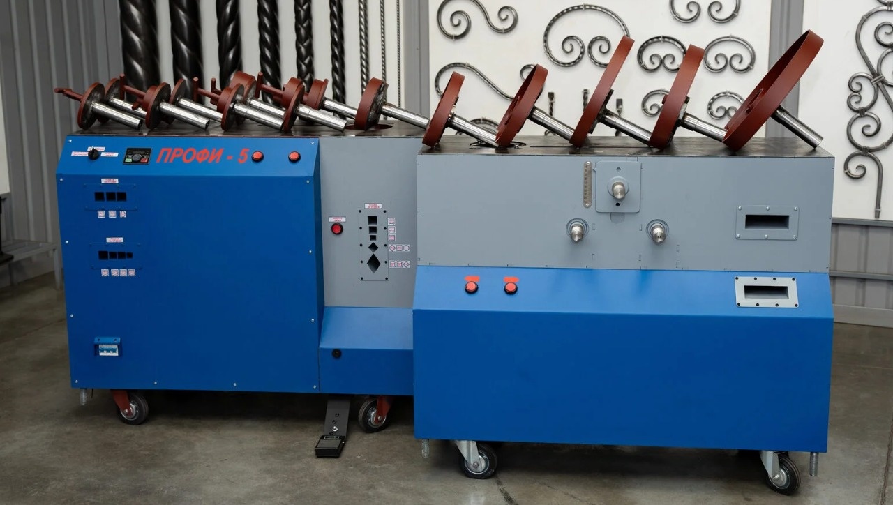

Технические характеристики
Спиральная завивка (гибка завитков)
  • профильная труба 10×10×1,2 мм
  • профильная труба 15×15×1,5 мм
  • профильная труба 20×20×1,5 мм
  • профильная труба 25×25×1,5 мм
  • труба до Ø 16 мм
  • квадрат до 14 мм
  • пруток до 14 мм
  • полоса до 30×6 мм
Раскатка концов заготовки (замятие и формовка лапки)
  • труба до Ø 16 мм
  • пруток до Ø 14 мм (на модуле — артикул МН-Л.1)
Продольное скручивание (торсион)
  • квадрат до 14 мм
  • полоса до 25×6 мм
Изготовление корзинок
  • квадрат до 6 мм
  • круг Ø до 6 мм
Изготовление колец от Ø 130 до 250 мм
  • труба до Ø 16 мм
  • квадрат до 12 мм
  • пруток до 12 мм

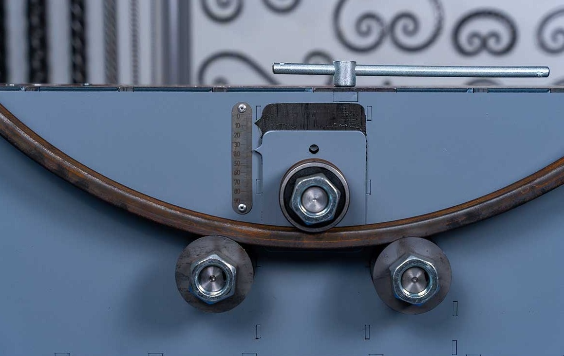

Радиусный прокат, изгиб дуги (вальцовка)
  • профильная труба до 40×40×2 мм или до 50x25x2 мм по плоскости
  • полоса до 40×4 мм
  • труба до Ø 40 мм
