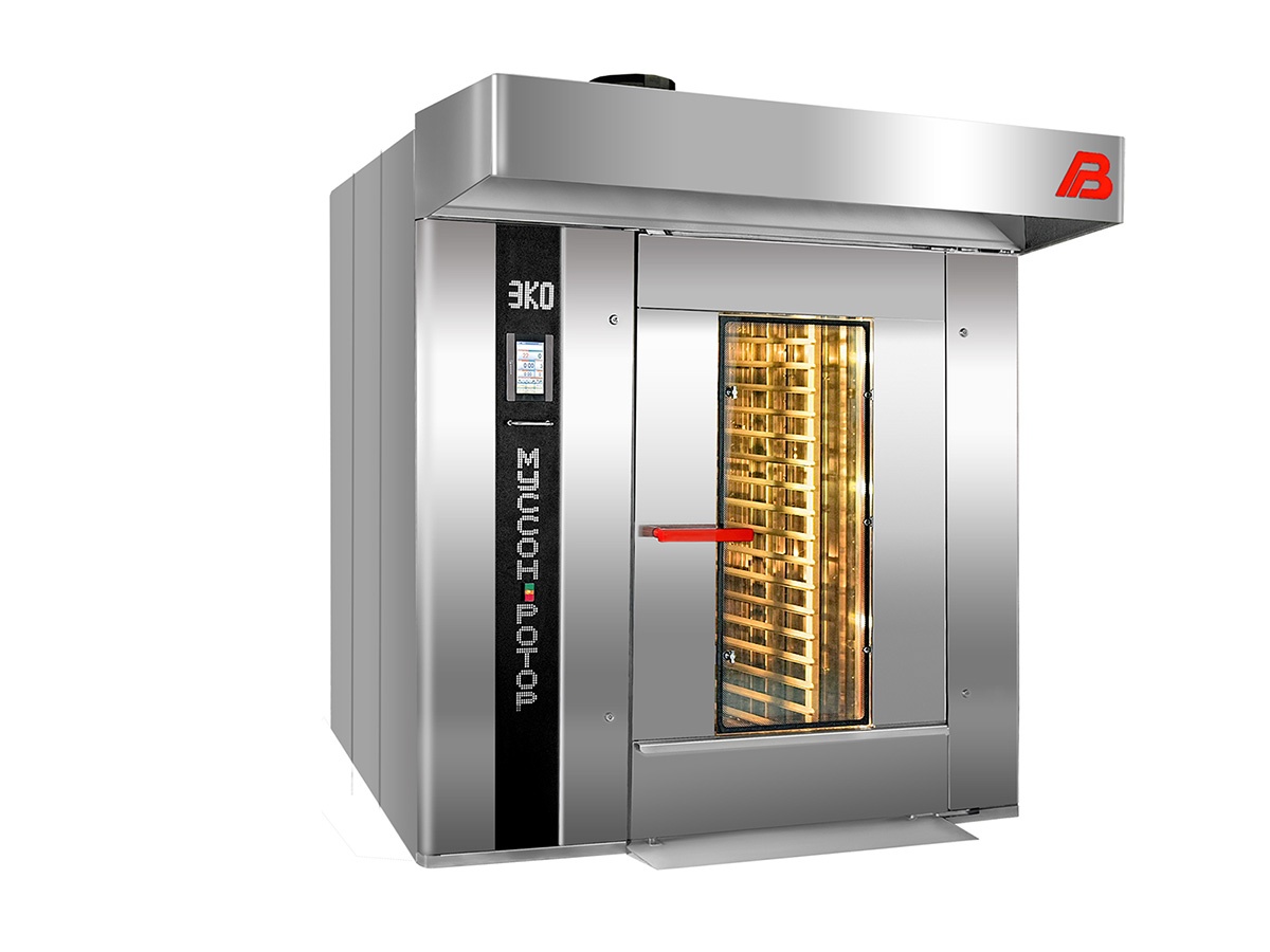

Печь ротационная «Муссон-ротор» мод. 99МР-01
Обновлено 23.04.2026 1018841
Печь ротационная "Муссон-ротор" мод. 99МР-01 (газ / жидкое топливо) — производительность и высокая надёжность для вашего производства!
Абсолютно новая, предназначена для интенсивной эксплуатации на предприятиях хлебопекарной и кондитерской промышленности.
Ключевые особенности газовой хлебопечи Восход "Муссон-ротор" мод. 99МР-01:
  1. Высокая производительность:
  • Одновременно можно выпекать до 432 мелкоштучных изделий или 216 батонов по 0,3 кг за один цикл.
  • Это делает её идеальным решением как для больших промышленных пекарен, так и для средних предприятий.
Разборная конструкция:
  • Легко заносится на производство через стандартные дверные проемы благодаря разборной конструкции.
  • Это значительно упрощает установку даже в небольших помещениях с высотой от 2,5 м.
Цветная сенсорная панель управления:
  • Более 100 программ для управления выпечкой, с возможностью введения и сохранения до 10 шагов в каждом рецепте.
  • Возможность корректировать программы во время выпечки для достижения идеальных результатов, включая контроль времени и индикацию аварийных ситуаций на дисплее.
Эффективная циркуляция воздуха:
  • Центробежный вентилятор обеспечивает равномерное распределение воздуха внутри камеры, что даёт отличные результаты выпечки: от равномерно окрашенной корки до идеального глянца.
  • Не требуется перенастройка жалюзи при выпечке разных типов продукции.
Реверс вращения тележки:
  • Способствует равномерной выпечке изделий даже сложных рецептур, гарантируя качественное пропекание каждого изделия.
Пароувлажнение и энергия:
  • Система пароувлажнения лоткового типа размещена непосредственно в потоке горячего воздуха, что обеспечивает дозированное насыщение камеры влагой.
  • Опция "предразогрев" снижает время выхода на рабочую температуру и экономит расход топлива.
Переход с газа на электричество:
  • Возможна замена газового теплообменника на ТЭНы, что делает печь универсальной в эксплуатации.
Прочность и долговечность:
  • Высокопрочный подшипниковый узел, погружённый в масляную ванну, обеспечивает долговечность и готовность к интенсивной эксплуатации.
  • Лёгкий доступ ко всем узлам для простоты обслуживания и продления срока службы.
  • Жаропрочные материалы: Конструкция топки и теплообменника выполнены из высоколегированных сталей, что гарантирует надёжную работу даже в условиях частого использования.
Экономичность:
  • Применение двухслойной теплоизоляции позволяет снижать тепловые потери, что делает печь экономичной в использовании.
  • Конструкция двери, уплотнители и запоры обеспечивают герметичность, что помогает избежать излишних энергозатрат.
Технические характеристики:
•          Габариты: 2090х2023х2465 мм.
•          Вес: 1730 кг.
•          Мощность: 75 кВт.
•          Топливо: Газ/жидкое топливо.
•          Производительность за цикл:
•          Хлеб формовой: до 200 шт.
•          Батон 0,5 кг: до 160 шт.
•          Булочные изделия 0,15 кг: до 432 шт.
•          Время разогрева до 250°C: не более 20 минут.
Обращаем Ваше внимание на следующее:
- Цены, указанные на сайте, могут отличаться от фактических. Также производитель оставляет за собой право менять характеристики товара без предварительного уведомления;
- Вид товара может отличаться в зависимости от выбранных размеров, фото носит информационно-справочный характер.
- Пожалуйста, уточняйте цену (есть позиции с НДС и без НДС), информацию о товаре и наличие у менеджеров.
- Информация о товаре носит справочный характер и не является публичной офертой, определяемой положениями Статьи 437 Гражданского Кодекса Российской Федерации».
