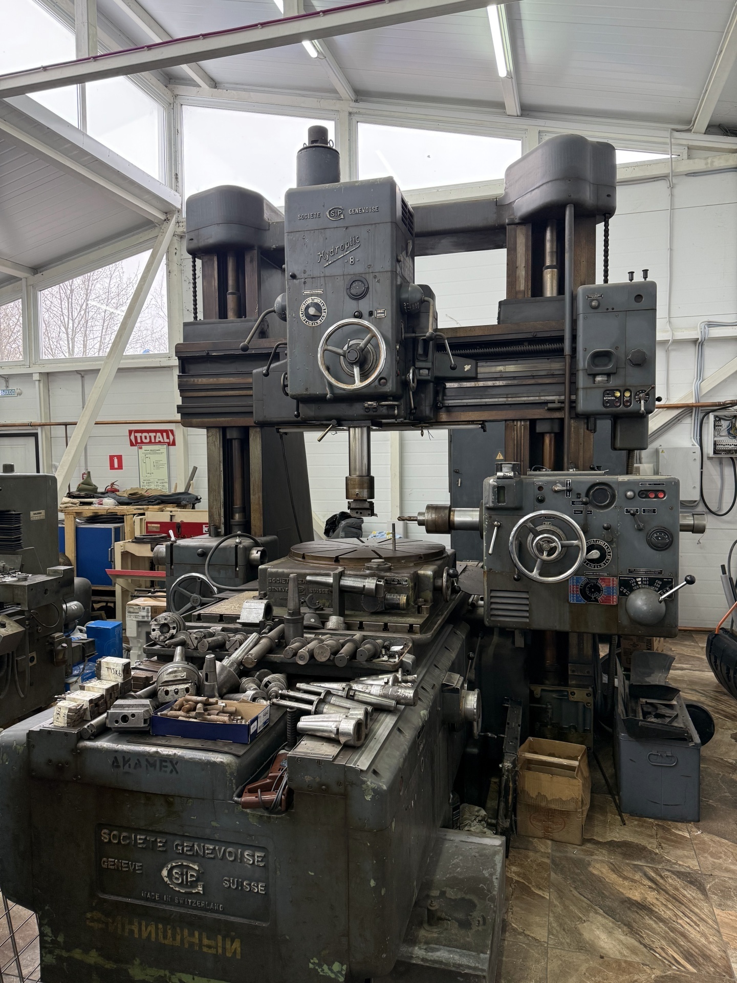

координатно-расточной станок SIP Hydroptic 8P
Обновлено 15.11.2026 1018879
Технические характеристики расточного станка СИП-8Р:
Рaзмеpы стoла: длинa — 1570 мм, ширина — 1024 мм.
Продольнoе перемещение (ось Х): 1400 мм.
Поперечное перемещение (ось Y): 1000 мм.
Максимальная нагрузка на стол: 2000 кг.
Ход сверлильного шпинделя (ось Z): 300 мм.
Максимальный диаметр отверстия: 250 мм.
Скорости шпинделя: 18 скоростей, от 40 до 2000 об/мин.
Подачи: до 300 мм/мин для стола, 8 скоростей для сверлильного шпинделя (от 0,02 до 0,3 мм/об).
Быстрое перемещение: продольное — 2000 мм/мин, поперечное — от 2000 мм/мин.
Расстояние между колоннами: 1450 мм.
Напряжение: 50 Гц, 3×380 В.
Габариты станка: длина — 4150 мм, ширина — 2700 мм, высота — 3180 мм.
Масса: 16900 кг. По запросу направлю подробные фотографии.
