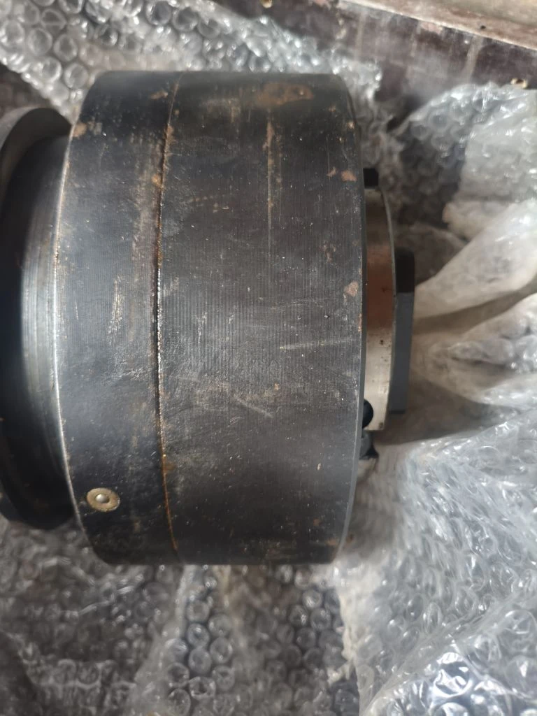

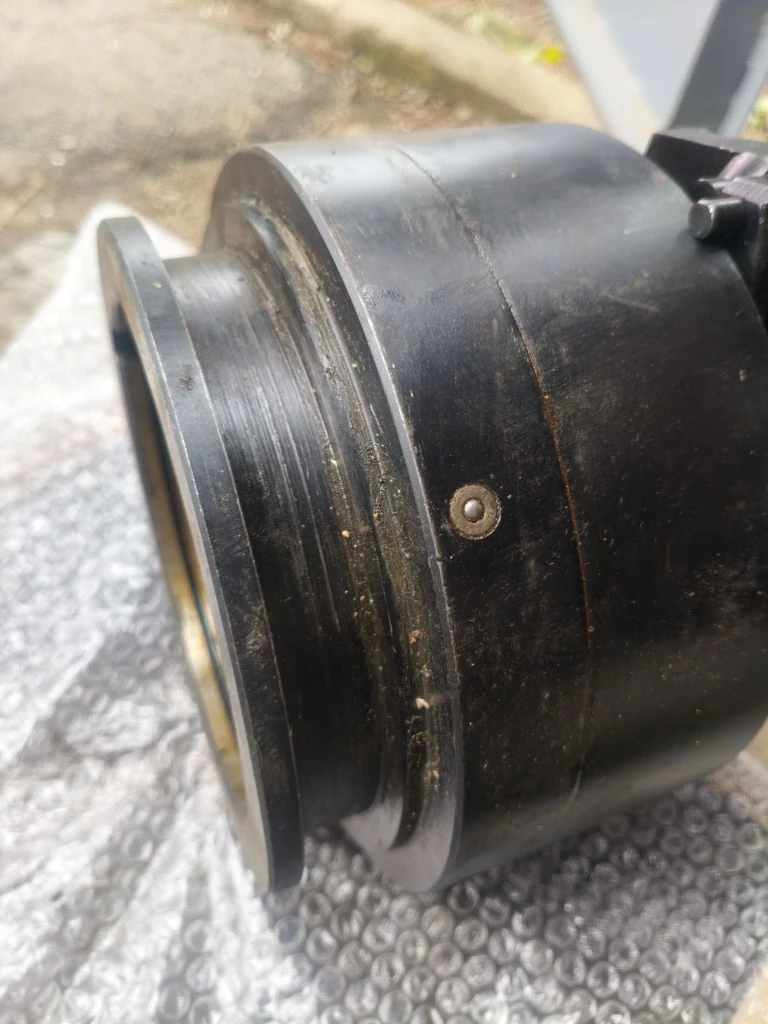

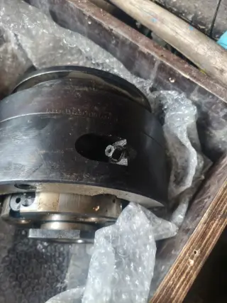

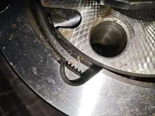

Резьбонарезная головка 3Т (производства ЧИЗ или МИЗ) это вращающаяся самооткрывающаяся оснастка, предназначенная для работы на резьбонарезных полуавтоматах моделей 5993 и 5А993.
Она используется для серийного нарезания наружной цилиндрической резьбы на болтах, трубах и стержнях.
Технические характеристики головки 3Т
Диапазон нарезаемой резьбы: от М12 до М42 (метрическая).
Шаг метрической резьбы: от 1,0 до 4,5 мм.
Диапазон дюймовой (трубной) резьбы: от 19 до 11 ниток на дюйм.
Тип инструмента: плоские резьбонарезные гребенки (плашки) по ГОСТ 2287-88.
Диаметр внутреннего отверстия: 45 мм.
Механизм работы: самооткрывающийся  головка автоматически отводится от детали после завершения прохода, что исключает необходимость обратного вращения шпинделя.
Особенности комплектации и эксплуатации

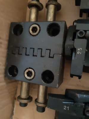

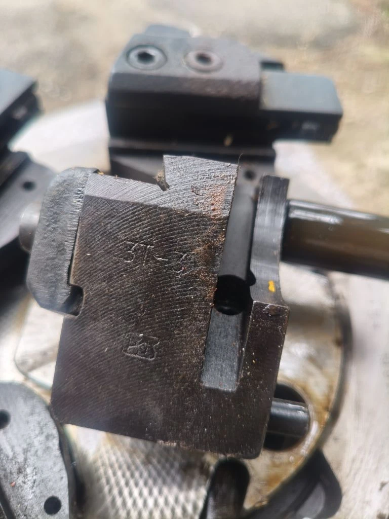

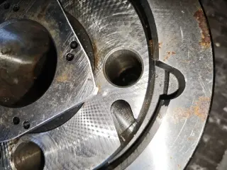

Кулачки (держатели гребенок): Для работы с разными диаметрами и шагами резьбы требуются сменные комплекты кулачков:
3Т1, 3Т2, 3Т3, 3Т4, 3Т5, 3Т6.
Важно: В стандартную «голую» поставку кулачки обычно не входят и докупаются отдельно под конкретные задачи.

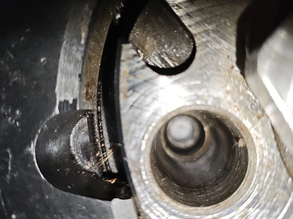

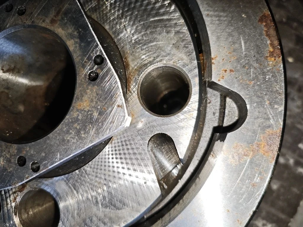

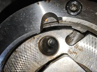

Регулировка: Конструкция позволяет точно настраивать диаметр нарезаемой резьбы (делать её более «плотной» или «прослабленной») без замены гребенок.

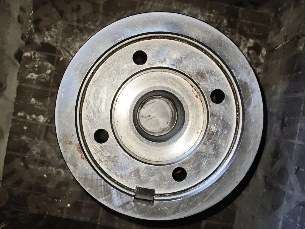

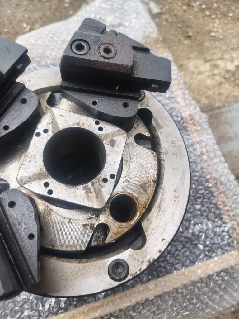

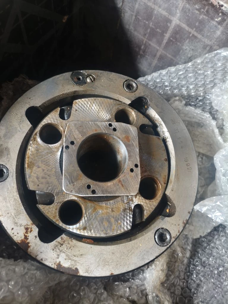

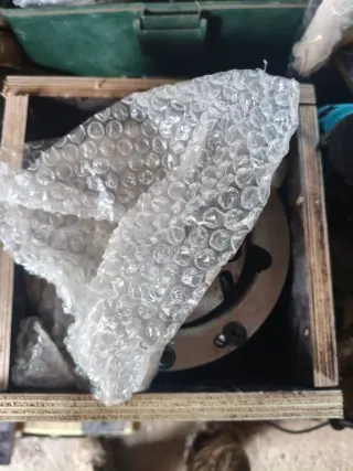

Состояние «с хранения»: Головки выпуска 1980-х  90-х годов часто встречаются в продаже.
При покупке нового изделия с хранения №154 обратите внимание на отсутствие следов коррозии (патины ржи) на рабочих поверхностях и наличие заводской смазки.
