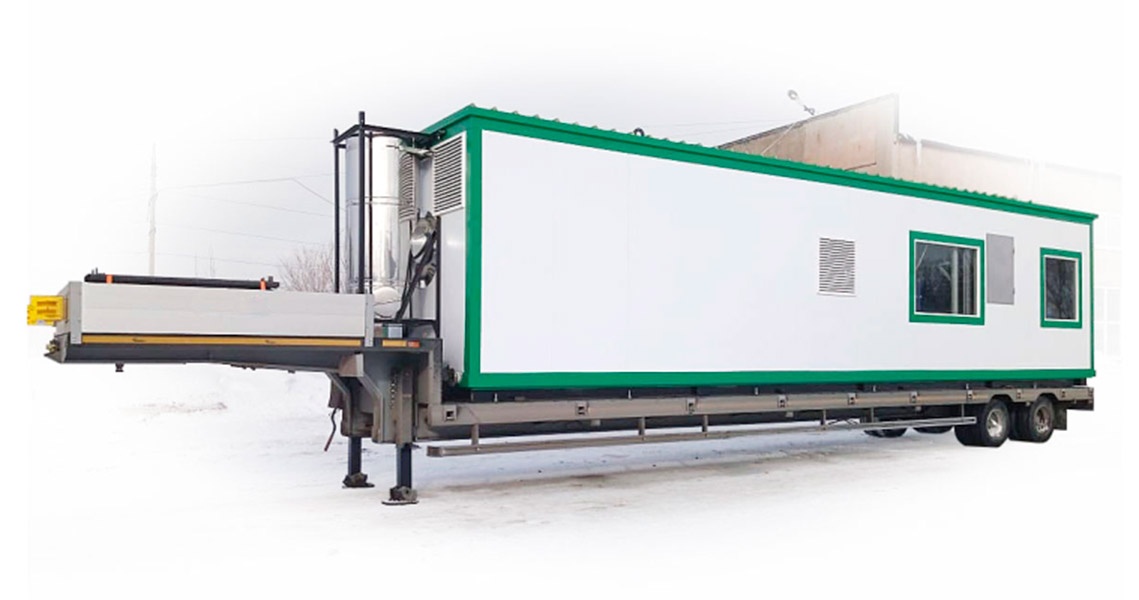

Транспортабельная котельная установка модульная ТКУ-2700. Предназначена для нагрева воды, идущей на отопление, вентиляцию и ГВС.Вид топлива — природный газ. Теплопроизводительность — 2700 кВт...
Сообщаем о возможности изготовления передвижной транспортабельной котельной установки ТКУ-2500 работающей на дизтопливе.
Котельная может быть размещена базе тракторного прицепа либо автомобильного полуприцепа.
Мощность котельной 2500 кВт для отопления.
Ориентировочный комплект поставки:
- Бокс-модуль 11900х2300х2700Н сэндвич 80мм
- Котел водогрейный Wiesberg STEEL 2500 Q=2500 кВт
- Горелка дизельная PRESS 300 P/G T.C.
- Насосы WILO
- Расширительные баки Wester
- Теплообменник отопления 2500 кВт
- Емкость запаса дизтоплива V=1 м3 с уровневой автоматикой Овен
- Дымовая труба Ду-500 -1 шт, Н=5 м.
- Дизельная электростанция АД40-Т400, 40 кВт, с АВР в отдельном отсеке.
- Рукава напорные Ду150 L=5м 95гр.С до 6 бар - 2 шт
- Модуль порошкового пожаротушения «БУРАН» - 5 шт
Условия поставки: Предоплата 70% / 30% по уведомлению о готовности к отгрузке.
Срок изготовления ТКУ составляет до 90 рабочих дней.
Доставка товара осуществляется силами Транспортной Компании, за счет Покупателя.

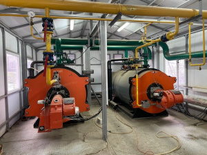

Модульные котельные установки (МКУ,ТКУ) водогрейные, паровые (уголь, газ, мазут) – от 0,2 МВт.Проект .Производство. Поставка. Монтаж.Котлы водогрейные КВр, КВм, на твердом топливе, газе от 0,15 до...
