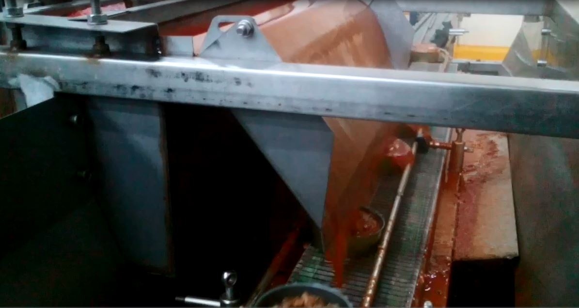

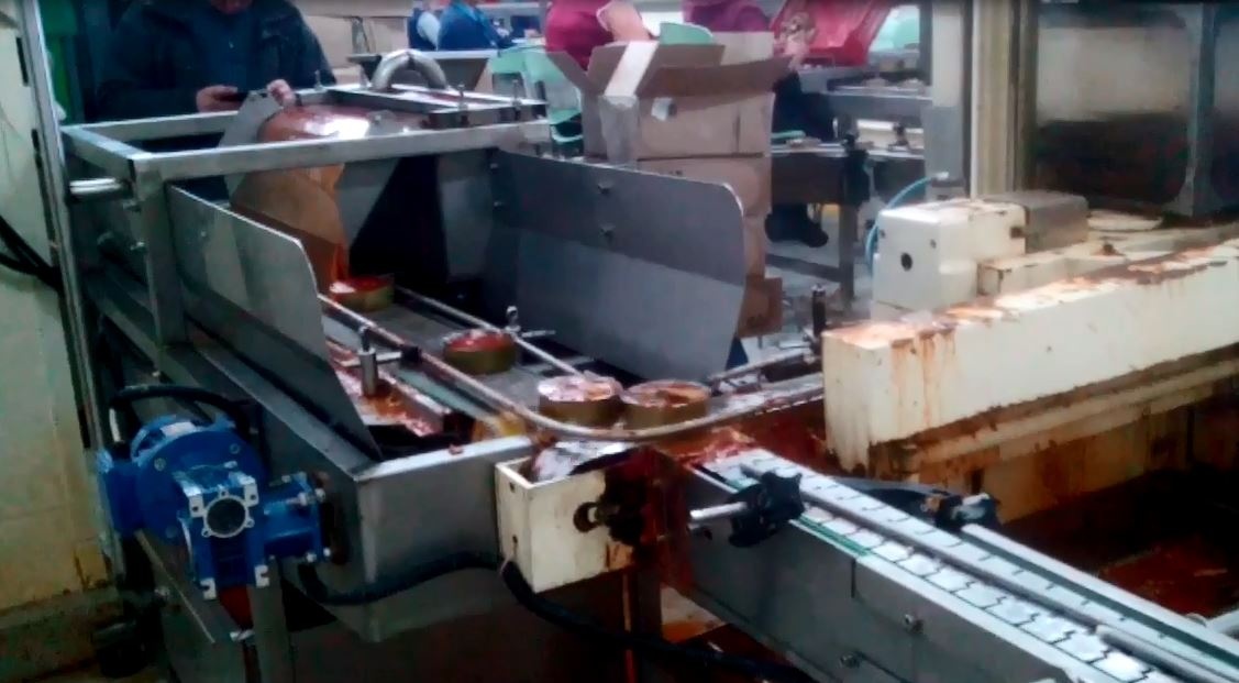

Линия производства зеленого горошка.Этикетировочная машина для ж/б Машина закаточная с маркиратором для ж/б ,Наполнитель горошка карусельный с вибратором .s.r.l. , производительность 6000 б/час,...
Предназначен для наполнения маринадом, либо другими жидкостями жестяной, стеклянной или пластиковой тары после укладки в нее продукции (огурцы, грибы, зеленый горошек, рыба и др.) перед укупоркой.
Преимуществом данной машины является ее простота и надежность.
Принцип действия: тара с уложенным продуктом поступает на сетчатый транспортер, посредством которого подается и продвигается в зоне наполнения. После завершения процесса наполнения тара отводится на следующий технологический этап.
Принцип действия дозатора предусматривает наполнение тары по верхний край тары
Габаритные размеры
Длина – 3000 мм
Ширина – 800 мм
Высота – 1800 мм
В состав оборудования входит следующее:
- Рама
- Корпус с защитными кожухами
- Сетчатый транспортер с мотор-редуктором
- Система налива жидкости
- Верхний бак
- Нижний бак
- Фильтр
- Щит управления
Технические характеристики:
- Потребляемая мощность до 2 кВт/ч
- Количество обслуживающего персонала -1 человек
Производительность:
- до 6000 банок/час
Оборудование изготавливается из нержавеющей стали марки AISI 304
