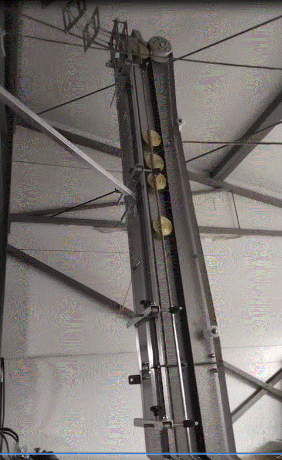

Вертикальный подъемник алюминиевой (жестяной) тары
Обновлено 08.06.2026 1018925
Предназначен для автоматической вертикальной параллельной подачи пустой алюминиевой и жестяной банки.
Принцип работы:
Тара по наклонному желобу подается на транспортирующую поверхность, посредством которой тара поднимается на высоту 3000 мм в гравитационный тоннель.
Габаритные размеры:
Длина – 1000 мм
Ширина – 1000 мм
Высота – 3000 мм
В состав входит:
Основание с 4 шарнирными опорами
Корпус подъемника
Транспортирующая поверхность с направляющими
Привод мотор редуктор
Щит управления с частотным преобразователем
Потребляемая мощность до 0,25 кВт
Изготавливается из нержавеющей стали AISI 304.
