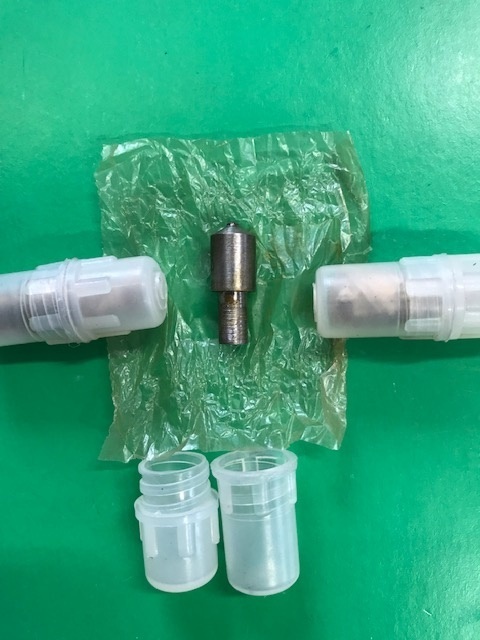

Коэмз продает:  «Наконечник к прибору Роквелла из твердого сплава ВК-6М».
Некоторые особенности твёрдосплавного наконечника ВК-6 к твердомерам «Роквелл»:
 *Рабочая часть выполнена в виде конуса.
 *Предназначен для измерения твёрдости по методам Роквелла и Супер-Роквелла с использованием стационарных твердомеров отечественного и зарубежного производства.
 *Изготовлен в соответствии с ГОСТ 9377-81 и прошёл первичную поверку при выпуске из производства по ГОСТ 8.044-80.
*Подходит для измерения твёрдости преимущественно в низком (20...30 HRC) и среднем (40...50 HRC) диапазонах шкалы Роквелла.
*Материал в оправке: карбид вольфрама, твёрдость не менее 1500 HV10.
*Геометрические размеры: по ГОСТ 9377-81, исполнение НК-1, НП-1, НПМ соответственно.
Предназначены для твердомеров стационарного типа отечественного и импортного производства, в т.ч. (но не исключительно):
  • Модели ТК, ТК-2, ТК-2М, ТР 5006, ТК-14-250, ТР5014, ТР5043, ТРП5011, ТР150, ТРС 2143, ТРС 5009, 2140ТС (пр-во завод «Импульс», г. Иваново).
  • Модели ТР 5006, ТК-14-250, ТР5014, ТР5043, ТРП5011, 2143 ТРС-М, ТРС 5009-01, 2140ТС (пр-во завод «ЗИП», г. Иваново).
  • Модели ТРТС-01, ТРСТ-10 (пр-во ООО «Тестсистемы», г. Иваново).
  • Модели ТН500, ТН550, TIME6101 (пр-во TIME Group Inc, Китай).
  • Модели 574, 2000, UH250, UH930, BRIRO R (пр-во Wilson Hardness Group, США).
На сегодняшний день выпуск наконечников ВК-6М прекращен, только складские остатки.
