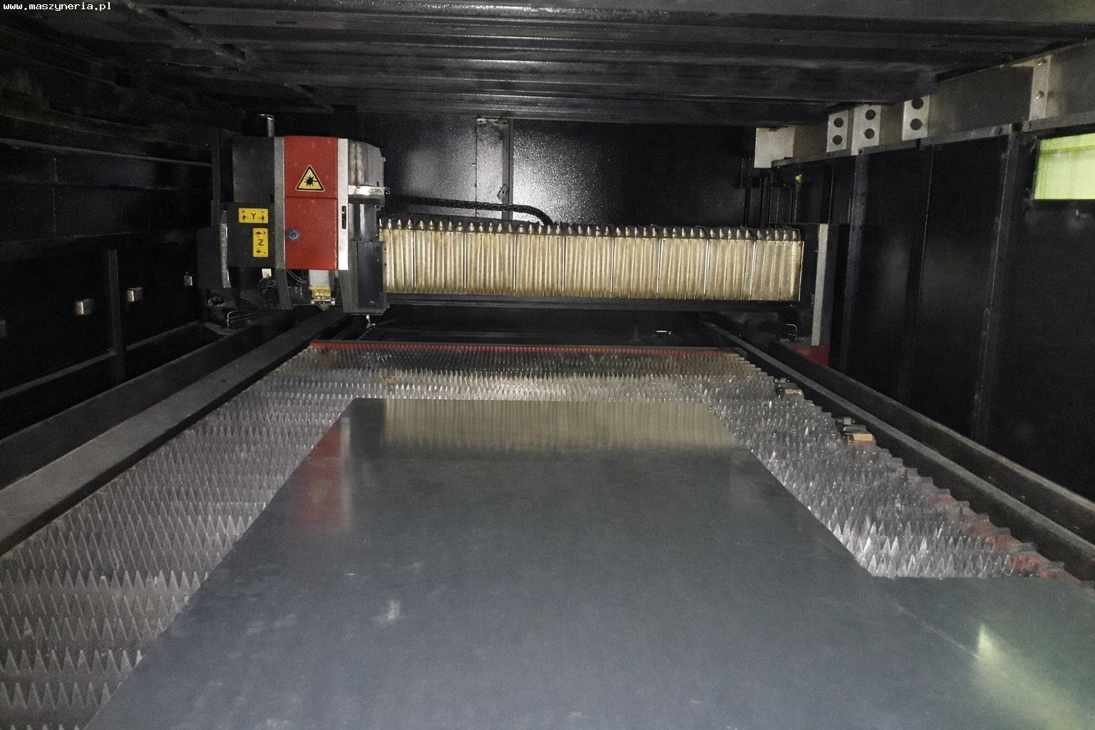

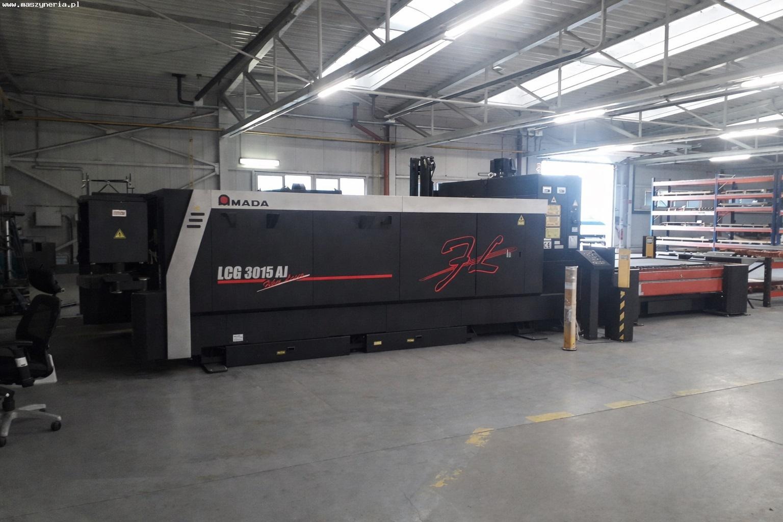

Волоконный лазер AMADA LCG 3015 AJ был создан в 2016 году в Японии компанией Amada Co., Ltd.
Технические характеристики волоконного лазера AMADA LCG 3015 AJ
  • мощность лазера: 2 кВт
  • подача по оси X/Y/Z: 3070/1550/100 мм
  • быстрый траверс по оси X/Y/Z: 120/120/80 м/мин
  • скорость резки по осям X,Y: 0-120 м/мин
  • скорость подачи при одновременной работе приводов по осям X и Y: 170 м/мин
  • максимальная толщина резки (конструкционная сталь): 16 мм
  • максимальная толщина резки (нержавеющая сталь): 10 мм
  • максимальная толщина резки (алюминий): 8 мм
  • максимальная толщина резки (латунь): 5 мм
  • максимальная толщина резки (медь): 4 мм
  • размеры рабочего стола (Д х Ш): 3000 x 1500 мм
  • высота рабочего стола: 840 мм

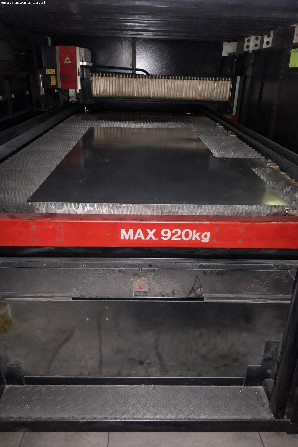

  • максимальный вес листового металла: 920 кг
  • тип лазера: волоконный
  • длина волны: < 1 мкм
  • точность позиционирования: ±0,005 мм
  • точность позиционирования (при 500 мм): ±0,01 мм
  • автоматическая регулировка режущего газа
  • температура окружающей среды: +5°C/+35°C
  • электропитание: 3x 200/220 В; 50/60 Гц
  • вес станка AMADA LCG 3015 AJ: 8200 кг
Оснащение станка лазерной резки AMADA LCG-AJ

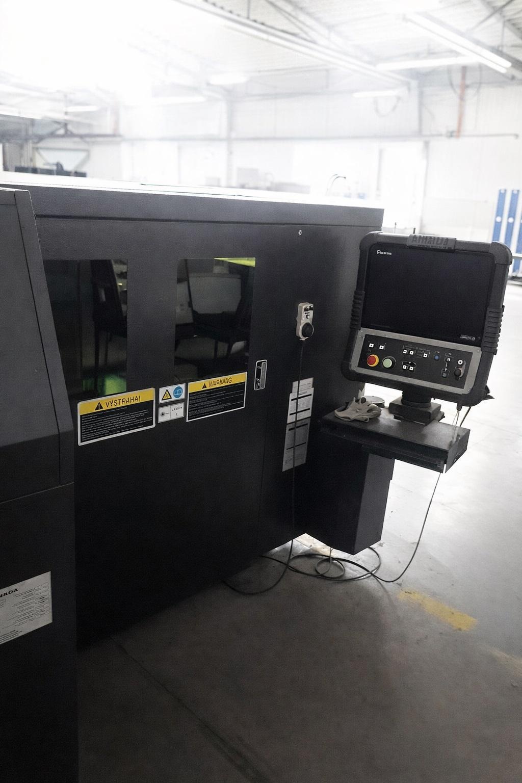

  • управление ЧПУ: AMADA AMNC-F
  • сенсорная панель оператора 15″
  • лазерный источник : AMADA AJ2000
  • функция маркировки и гравировки
  • система CleanCut — повышенное качество резки низкоуглеродистой стали, нержавеющей стали и алюминия
  • автоматическая регулировка высоты режущей головки
  • автоматическая регулировка фокуса (автофокус)
  • привод компакт-дисков
  • интерфейс LAN и USB
