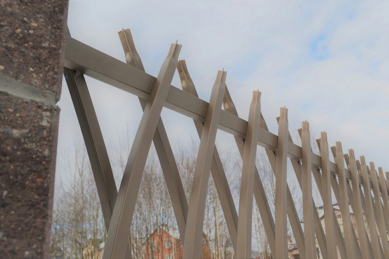

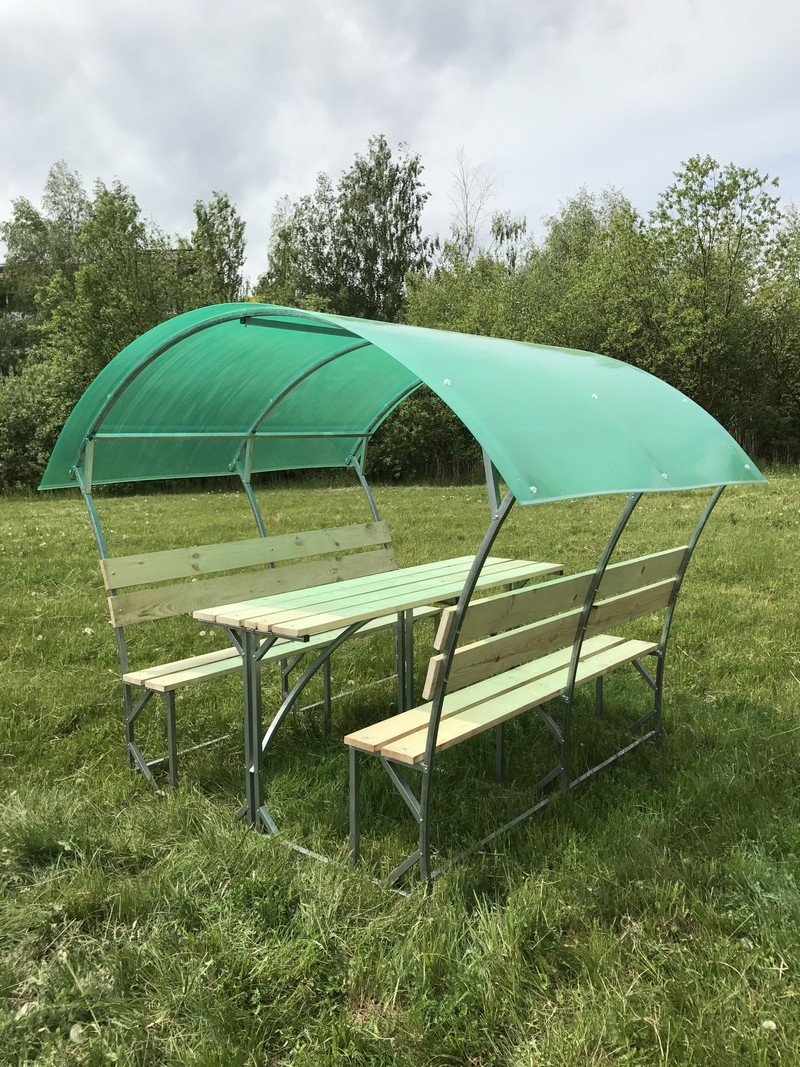

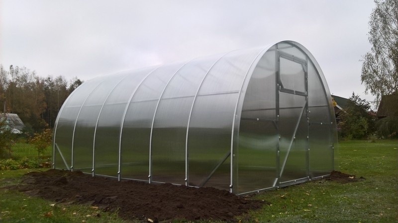

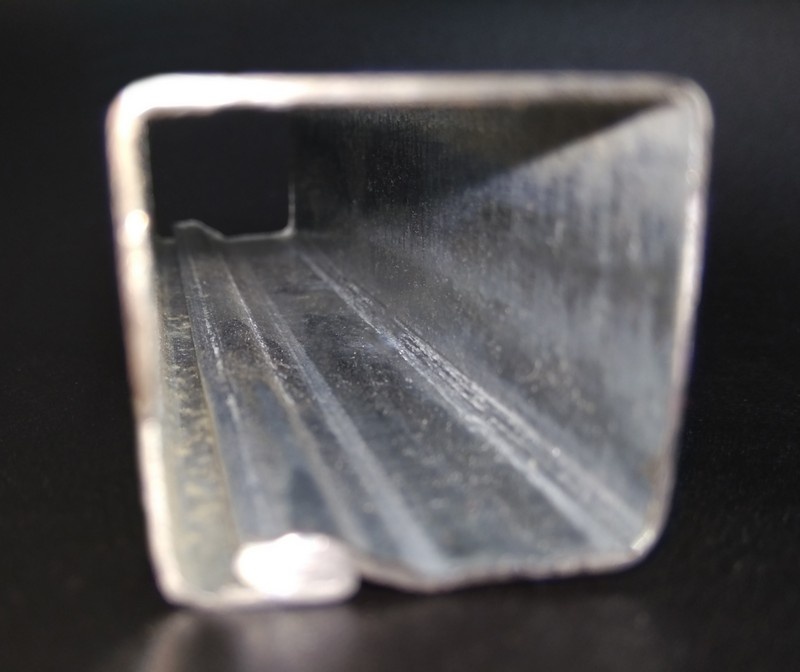

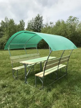

Профильная труба с фальцевым замком используется при производстве теплиц и беседок, для опорных столбов при монтаже заборов, а также для конструкционных элементов ворот и калиток. Оцинкованная труба меньше подвержена коррозии, чем горячекатаная крашеная труба.
Труба с фальцевым замком производится без сварки, поэтому нет повреждений цинкового покрытия, что значительно повышает ее долговечность и надежность по сравнению с электросварной трубой.

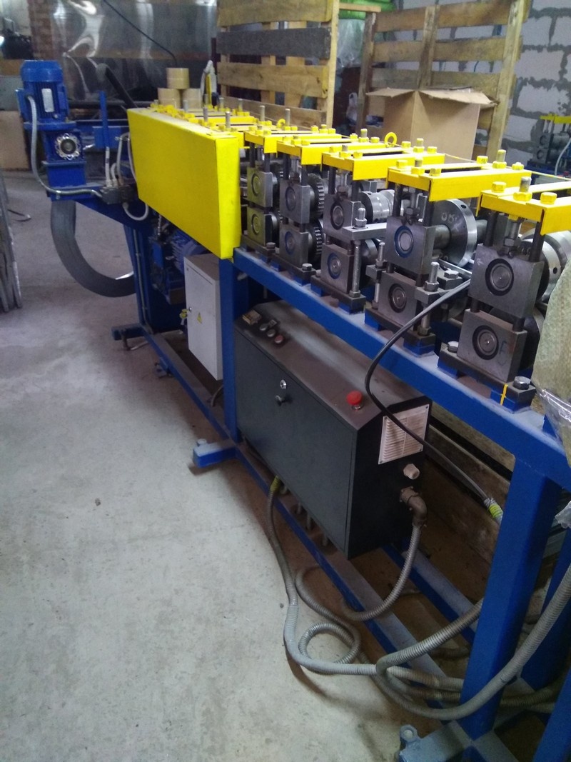

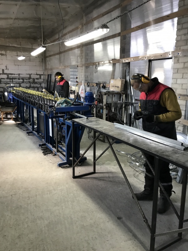

Комплектация линии:

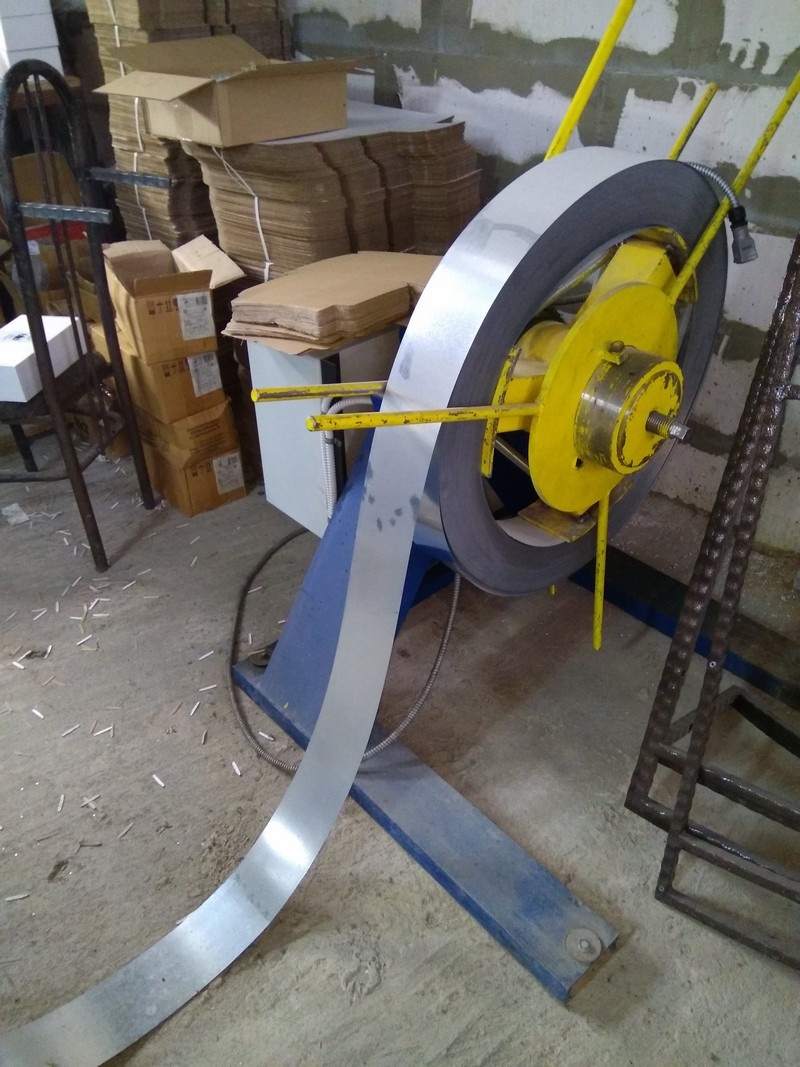

1. Размотчик штрипса – 1 шт.
2. Пробивной пневматический штамп – 1 шт.

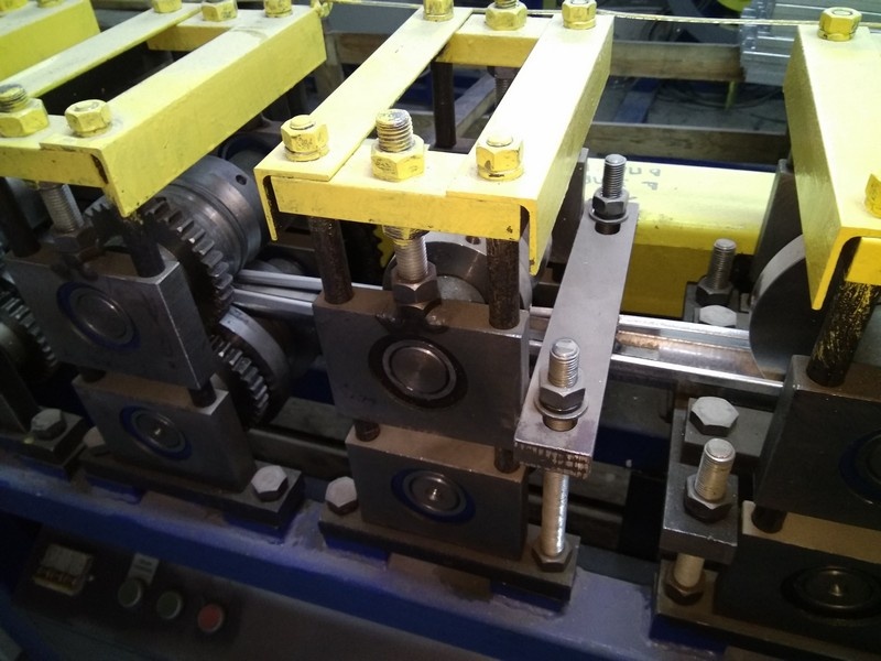

2. Профилегибочный стан – 1 шт.
3. Отрезное устройство – 1 шт.
4. Приёмный стол – 1 шт.
5. Шкаф управления – 1 шт.
Технические характеристики:
 • Обрабатываемый материал: сталь тонколистовая оцинкованная в штрипсах
• Толщина обрабатываемого материала: 0,45-0,8 мм
• Скорость профилирования: 15 мп/мин, 900-1000 мп/час
• Точность проката по длине: ± 2 мм
• Тип профилегибочного стана: стоечный
• Тип отрезного устройства: торцевая дисковая фреза маятникового типа
• Тип размотчика: стоечный приводной
• Грузоподъёмность расмотчика: 1500 кг
• Внутренний диаметр рулона штрипса: 480-550 мм
• Ширина штрипса: 106,5 мм
• Тип передачи профилегибочного стана: зубчатая, цепная
• Кол-во клетей профилегибочного стана: 26 шт.
• Система управления: программируемый контроллер, АСУ + пульт управления
• Обслуживающий персонал: 1 чел.
• Габаритные размеры линии: 13000×900×1200(h)
• Установленная мощность: 8 кВт
• Напряжение: 380 В

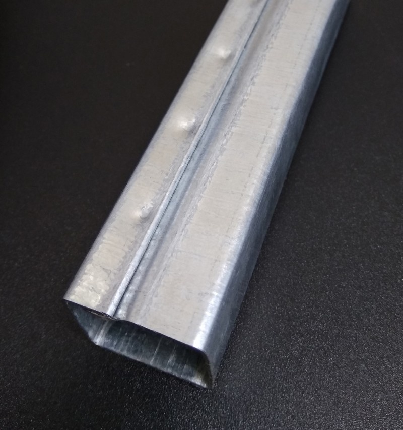

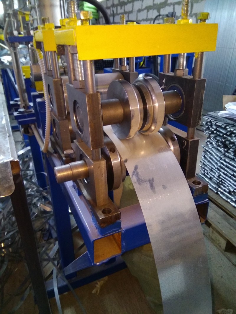

Обрабатываемый материал (стальной штрипс) поступает из размотчика на приемные ролики стана, проходит последовательно через 26 клетей, в которых формируется профиль будущей трубы с квадратным сечением 25х25 мм. В последних клетях формируется фальцевый замок, который заклепывается для предотвращения размыкания. Трубы нужной длины автоматически отрезаются дисковой фрезой и подаются на приемный стол.
Операции по прокату, заклепыванию и отрезанию трубы осуществляются автоматически в соответствии с заданной программой.
