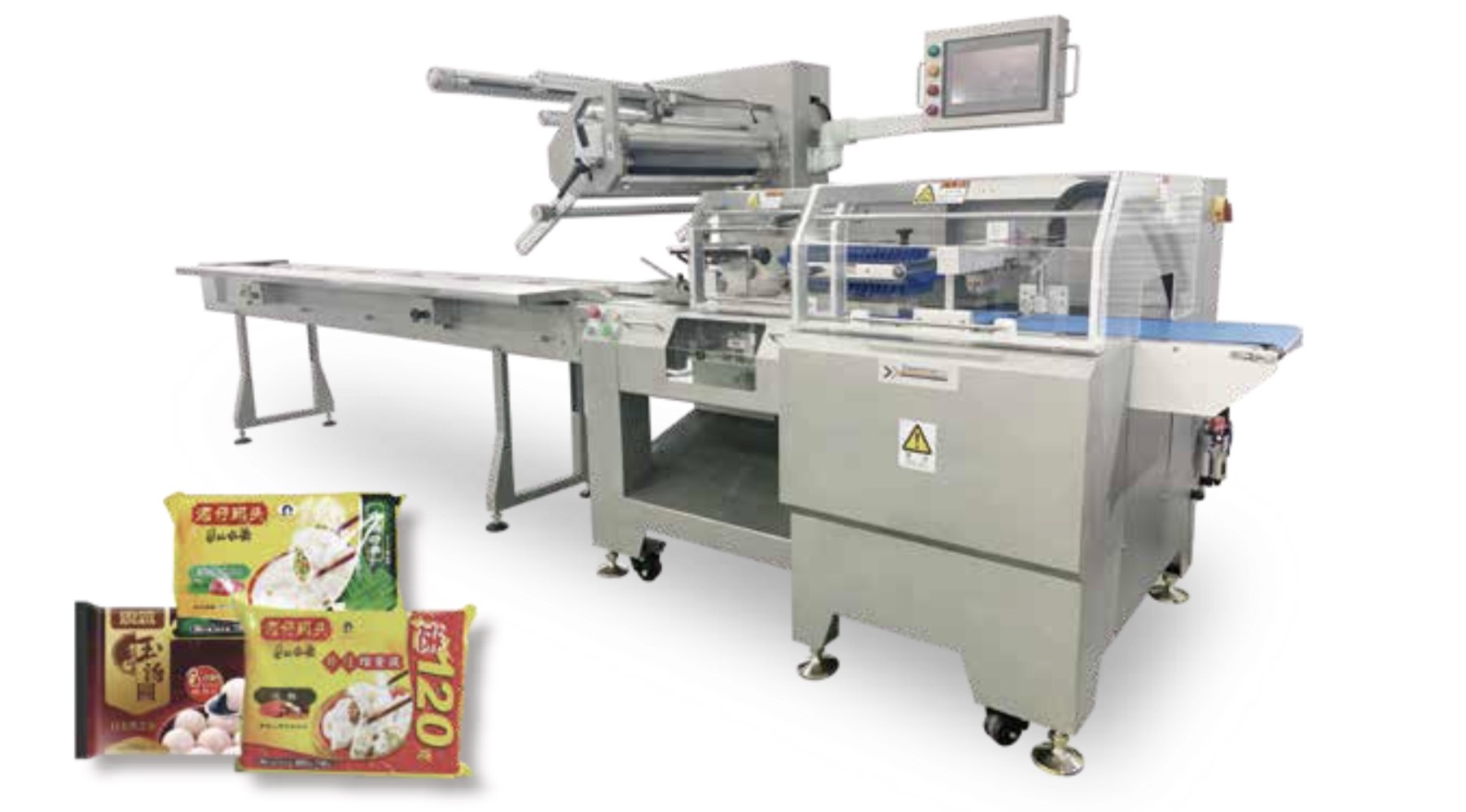

Подходит для упаковки большинства быстрозамороженных продуктов, таких как пельмени, вонтоны, паровые булочки, клейкие рисовые шарики и т.д., а также различных твердых и регулярных предметов, таких как одиночные или групповые булочки, гамбургеры, хлеб, торты, коробки и др.
Основные характеристики и конструкция
• Управление восемью сервомоторами
• Узел запайки имеет возвратно-поступательную конструкцию, обеспечивающую ровный и эстетичный шов
• Широкий диапазон упаковки — подходит для крупногабаритных изделий
• 10-дюймовый сенсорный экран, простое управление и наглядное отображение состояния работы
• Возможность сохранения параметров и рецептов для различных продуктов, без необходимости повторной настройки
• Автоматическая регулировка длины пакета
• Высокая точность позиционирования запайки и резки
• Позиции остановки и маркировки задаются через сенсорный экран
• Простая механическая конструкция, удобная настройка и низкие затраты на обслуживание
Технические характеристики
Модель: SZ-602W
Вес: 1000 кг
Межцентровое расстояние: 120/160 мм
Ширина пленки: до 600 мм
Длина пакета: 120–600 мм
Питание: 220 В, 50 Гц
Ширина пакета: до 250 мм
Общая мощность: 8.6 кВт
Высота пакета: до 120 мм
Тип упаковочной пленки: OPP, PVC, PE, OPP/CPP
Производительность: 20–80 пакетов/мин
PT/PE, KOP/CPP
Габариты (с хвостовой рамой): 4600 × 1275 × 1590 мм
