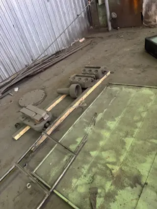

Кулачки с винтами тяжелого токарного станка 1660Применяется в качестве запасной части в специальных токарных патронах станков мод. 1660 для закрепления заготовок в патроне, поставляются комплектом...

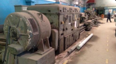

Машиностроительный завод СТАНКОСЕРВИСТяжелый токарный станок 1660 рмц 6300мм диаметр обработки 1250мм. в хорошем состоянии, проверка в работе Цена с демонтажем и погрузкой 4млн500тыс. рублей на транспорт покупателя. НДС не облагается Локация СНГ (ВЧ)
