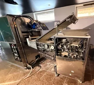

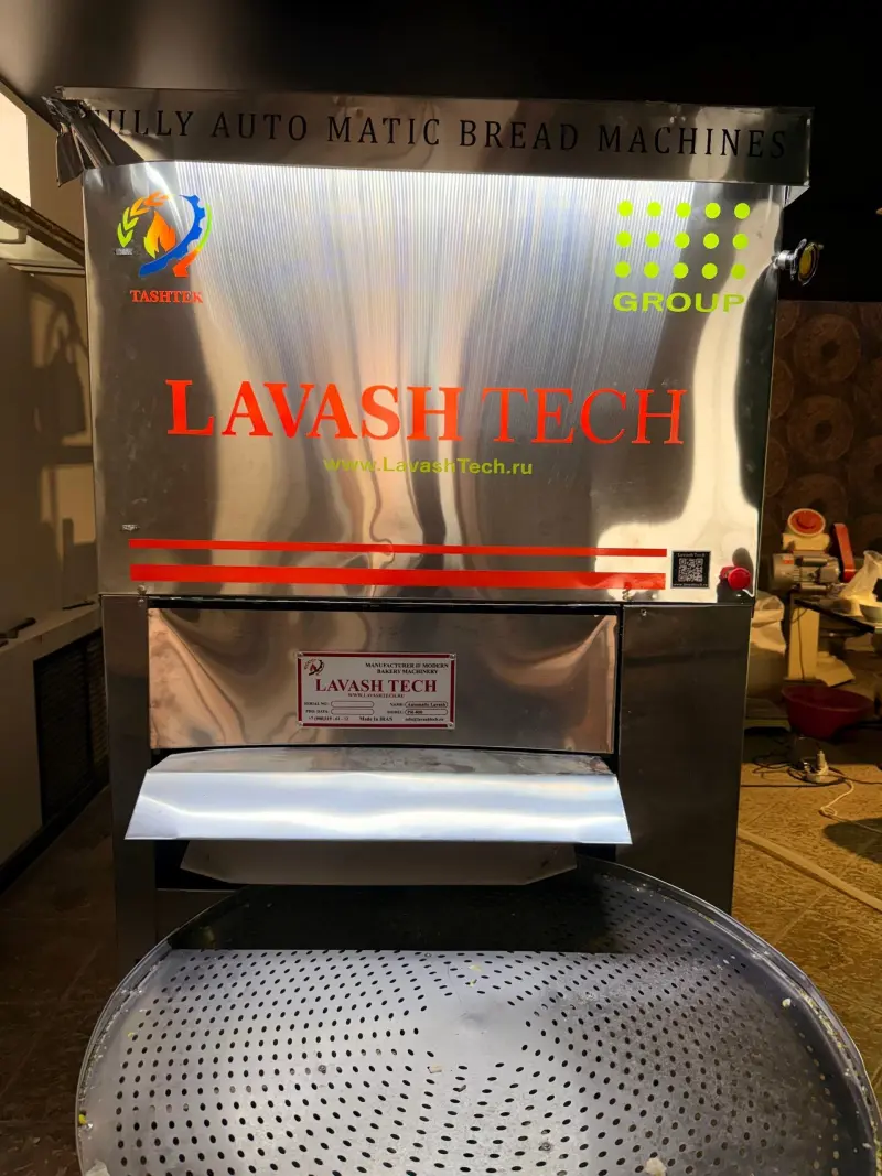

Автоматическая линия по производству лаваша, а также армянского лаваша и лаваша для шаурмы.
Производительность - 600-2000 лавашей в час. Быстрая окупаемость.
Полная экономия:
Персонал: Нужен всего 1 человек.
Топливо: Газ. Низкий расход газа (природный/сжиженный).
Электричество: Питание от розетки 220 Вольт.
Полный контроль: Регулируйте ширину, длину лаваша, скорость выпечки и интенсивность нагрева с помощью трех отдельных инверторов.
Гарантия и комплектация:
  1. Новое оборудование, в заводской упаковке.
  2. Форма лаваша: Круглый, овальный
  3. Рецепт лаваша: Предоставим рецепт лаваша после покупки нашего оборудования
  4. Быстрая доставка: Оборудование в наличии на складе
  5. Гарантия 1 год. Собственный склад запчастей в РФ.
  6. Рассрочка 0% прямо от производителя.
Спец. условия:
При второй покупке или оптом - скидка от 10%.
Технические характеристики
Напряжение: 220 В
Производительность: 600-2000 лавашей/час
Мощность линии: 3.5 кВт
Вес линии: ~1850 кг
Ёмкость бункера: 80 кг
Длина: ~530 см
Ширина: 120 см
Высота: 205 см
Природный газ: 4-6 м³/ч (давление 21 мбар)
Баллонный газ: ~9 кг (15 л) в час после прогрева
Инвертор: Преобразует однофазный ток в трёхфазный
Формы лаваша: Круглый, овальный
Размеры круглого: Ø30, Ø32, Ø35, Ø38, Ø40, Ø42, Ø44, Ø46, Ø48, Ø50, Ø52, Ø54 см
Размеры овального: 40×25, 38×25, 35×25, 52×25, 52×30, 48×35, 48×29, 38×28 см
