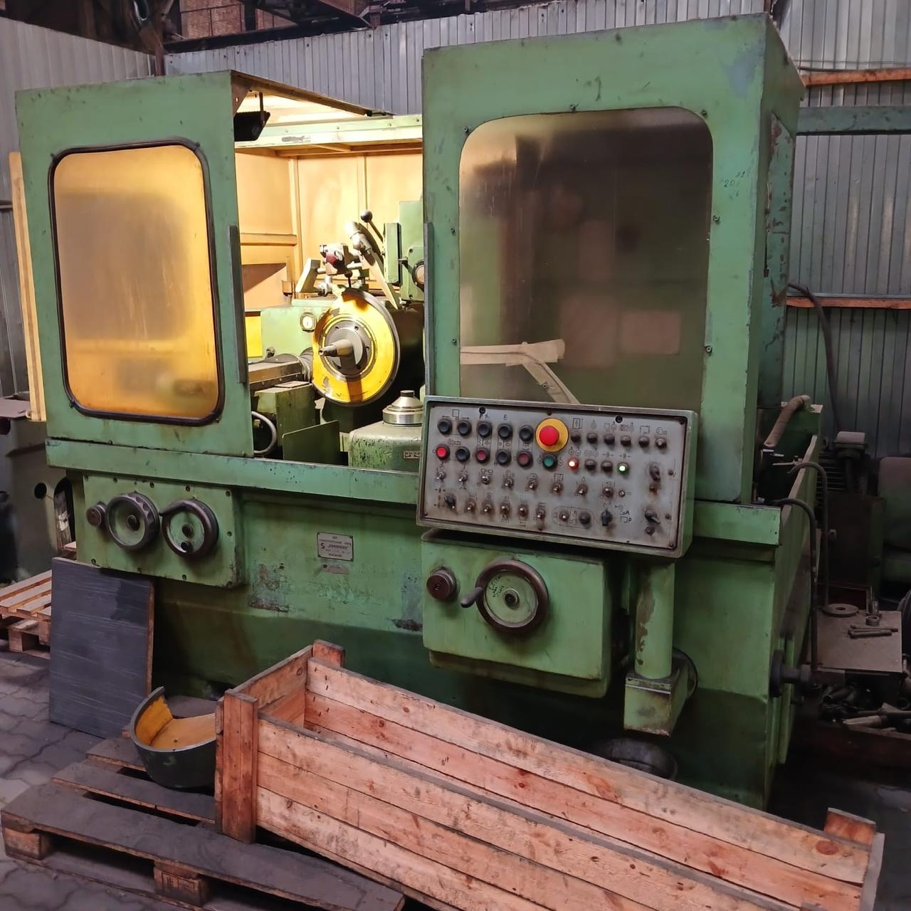

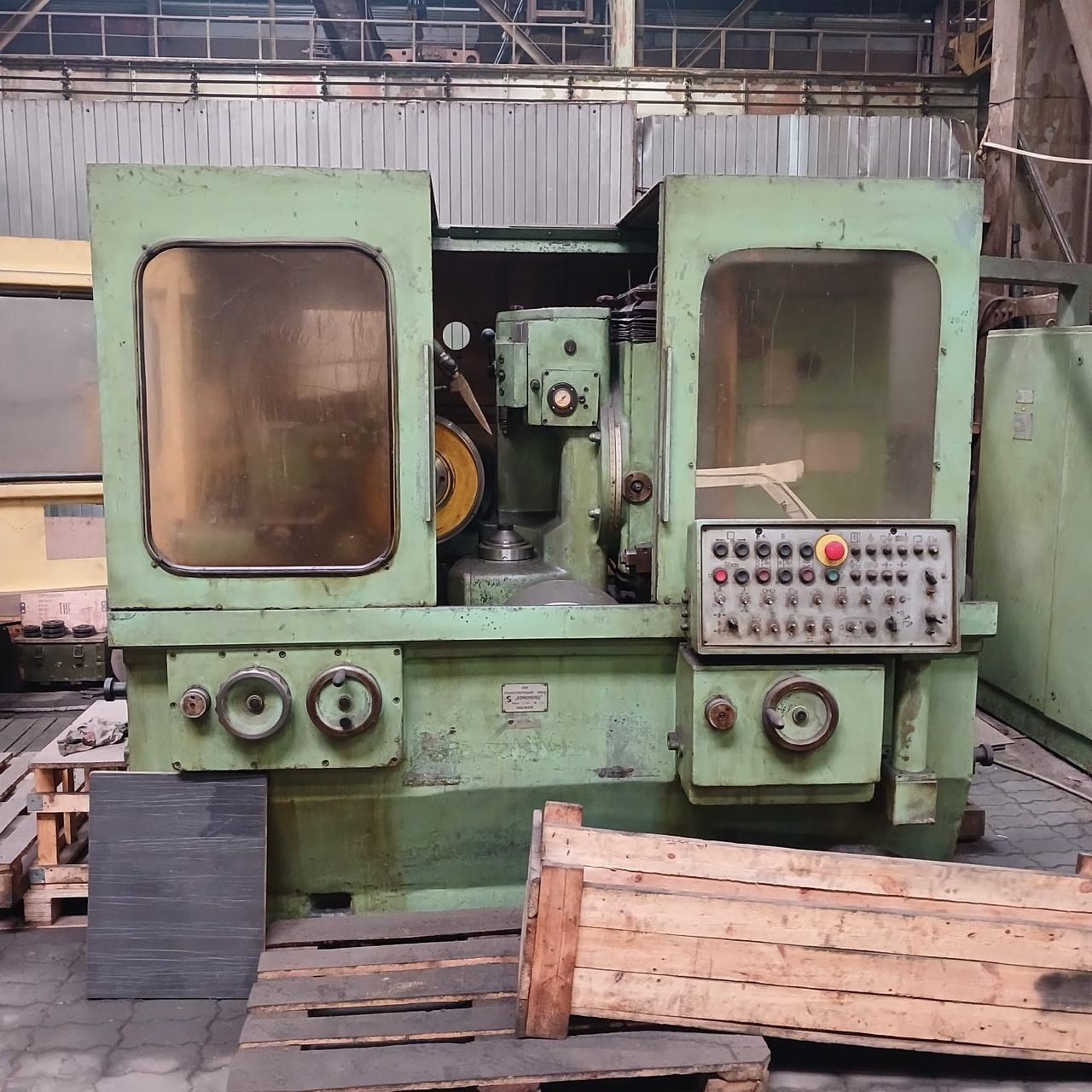

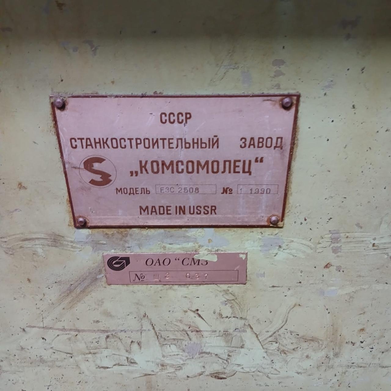

ООО СССРЗубошлифовальный ЕЗС 2508 (аналог 5Д833) 1990г. в рабочем состоянии , проверка в работе, цена 4млн.900тыс руб. с демонтажем и погрузкой на транспорт покупателя. НДС не облагается Локация ЦФО.
Станки модели 5д833 предназначены для шлифования цилиндрических прямозубыхи косозубых зубчатых колес в серийном и крупносерийном производстве по методу обкатки однозаходным или двухзаходным червячным кругом при непрерывном делении
Точность полуавтомата по ГОСТ 8-82 А
Диаметр устанавливаемой заготовки, мм 40…320
Модуль обрабатываемой заготовки, мм
- наименьший 0.5
- наибольший при 1-заходном круге 6
- наибольший при 2-заходном круге 3
Наибольшая ширина прямозубого венца обрабатываемой заготовки, мм 170
Наибольший угол наклона зубьев обрабатываемой заготовки, градус ±45
Диаметр конца шпинделя шлифовального круга по ГОСТ 2323-79, мм 65
Наибольший диаметр червячного круга, мм 400
Ширина шлифовального круга, мм 63, 80, 100
Упорные центры суппорта изделия с конусом по ГОСТ 13214-79 Морзе 3
Число зубьев обрабатываемого изделия 12…200
Наибольший ход суппорта, мм 180
Расстояние между центрами суппорта, мм
- наименьшее 243
- наибольшее 363
Диапазон вертикальной подачи суппорта, мм/мин
- при рабочем ходе 3…165
- при ускоренном ходе 400
Диапазон автоматической радиальной подачи шлифовальной бабки за один ход суппорта, мм 0,02…0,08
Частота вращения шпинделя червячного круга при шлифовании, об/мин 1500
Частота вращения шпинделя червячного круга при правке, об/мин 27
Наибольшее ручное перемещение стойки вдоль оси шлифовального круга, мм 100
Диаметр отверстия цанги, мм 30
Габаритные размеры станка без выносного оборудования, мм
- длина 2665
- ширина 2600
- высота 2070
Масса станка, кг 7100
