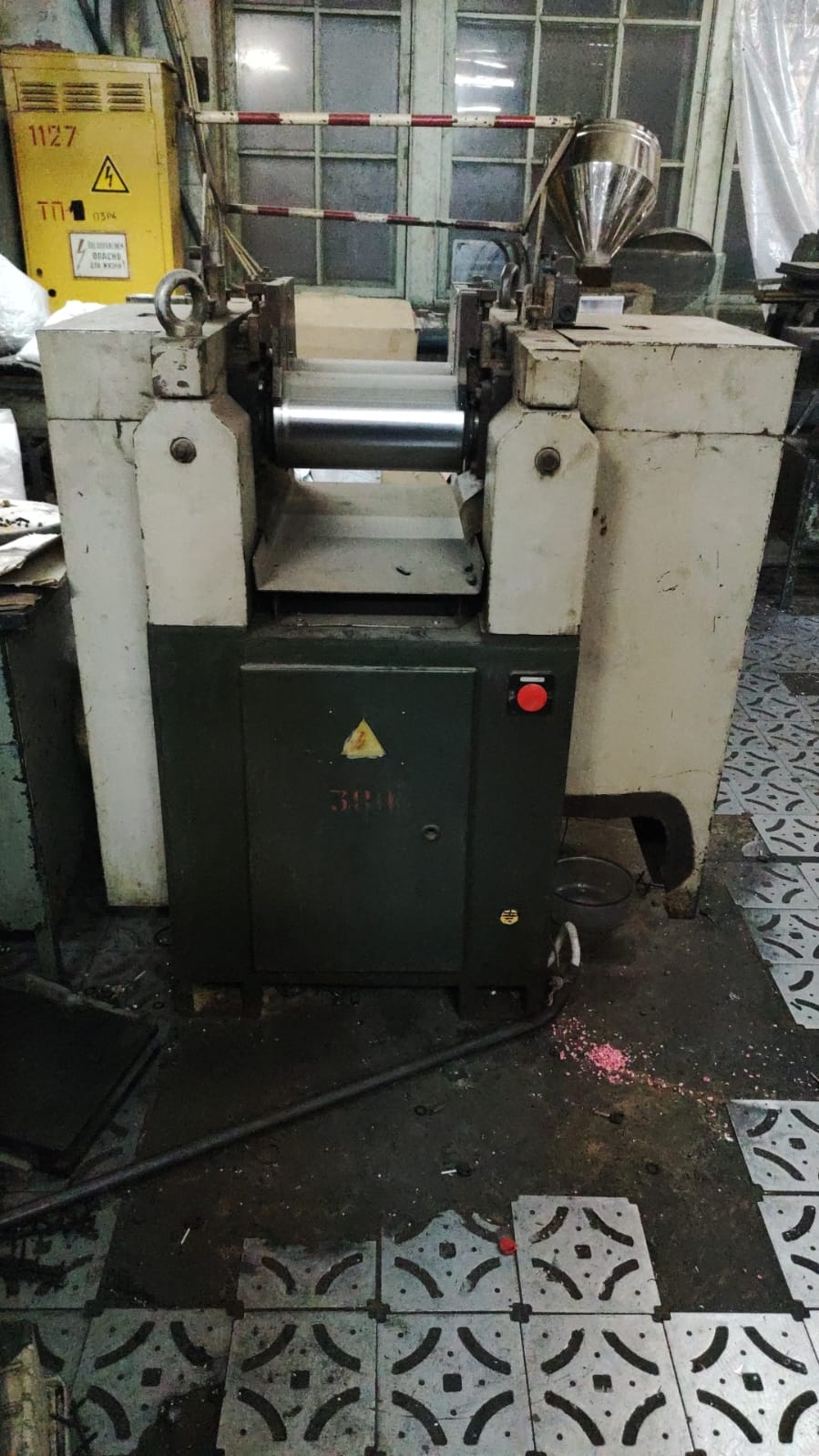

ПД-320 вальцы по резине
Обновлено 15.11.2026 1019463
Продаются б/у рабочие вальцы по резине резинообрабатывающие подогревательные лабораторные вальцы для обработки резиновых смесей ПД320.
Технические характеристики вальцов ПД-320:
Диаметр рабочей части валков - 160 мм.
Длина рабочей части валков - 320 мм.
Длина рабочей части между стрелами - 290 мм.
Скорость валков:
·            переднего  29 ± 2  об/мин. 14,6 м/мин.
·            заднего      36 ± 2   об/мин.    18 м/мин.
Мощность электродвигателя разведения валков 0,37 кВт.
Общая потребляемая мощность, не более 8 кВт.
Габаритные размеры, не более: длина 1300, ширина 900, высота 1450 мм.
Масса, не более 1100 кг.
Стоимость с демонтажем и погрузкой сообщу по запросу.
