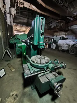

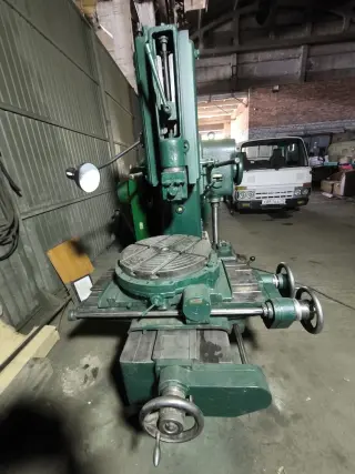

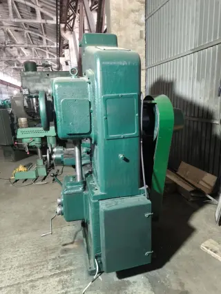

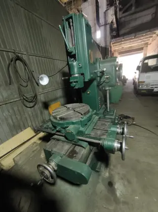

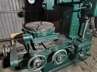

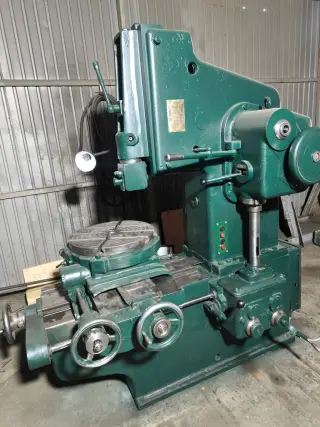

Станок 7А420 в хорошем рабочем состоянии, проведена ревизия, Новая электрика, продаю с проверкой в работе.
Долбежный станок 7А420 с механическим приводом предназначен для изготовления шпоночных пазов, шлицев и канавок на фасонных и плоских поверхностях в мелкосерийном и единичном производстве, а также в ремонтных мастерских.
Станок предназначен для обработки долблением плоских и фасонных поверхностей, пазов и канавок в разнообразных деталях, а также различных видов штампов, устанавливаемых непосредственно на столе или в приспособлениях. Возможность поворота рамы с долбяком позволяет обрабатывать наклонные плоскости, не меняя позиции детали.
Стол перемещается как вручную, так и механически. Круговая подача стола дает возможность обрабатывать на станке круглые детали и зубчатые колеса.
Станок оснащен:
• поворотной резцевой головкой для долбления под углом 90° в обе стороны,
• устройством наклона салазок долбяка на угол до 5° к вертикальной плоскости для изготовления шпоночных пазов в конических отверстиях, а также
• долбяком вертикально переустанавливаемым в диапазоне до 265 мм
Станок является одной из моделей гаммы долбежных станков. Он характеризуется высокой производительностью, удобством управления и обслуживания, надежностью и безопасностью в работе. Шероховатость обработанной поверхности не менее V 6
Класс точности станка Н
Наибольший ход долбяка, мм 20...200
Пределы двойных ходов в минуту 40...163
Диаметр стола, мм 500
Расстояние от плоскости стола до направляющих долбяка, мм 320
Расстояние от долбяка до станины (вылет), мм 480
Установочное регулирование хода долбяка, мм 264
Наибольшее усилие резания, кг 1500
Наибольшие перемещения стола продольные, мм 500
Наибольшие перемещения стола поперечные, мм 400
Наибольшие перемещения стола круговые, град 360
Пределы подач за один двойной ход продольные, мм 0,1...1,2
Пределы подач за один двойной ход поперечные, мм 0,1...1,2
